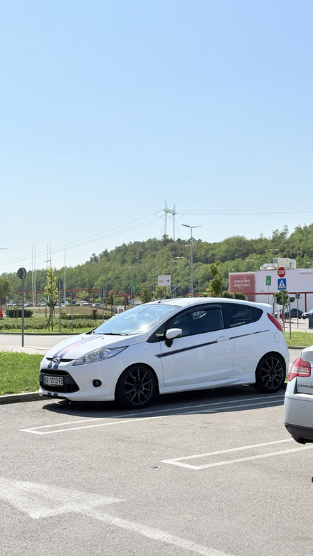

Nova avanturica.
Otiđosmo opet do Ringa, pred put stigoše i drugi točkovi, uzete i nove gume.
Specijalno je zanimljivo bilo dočekati točkove, stizali iz Rume, a kao da su poslati iz Roterdama... 8 dana im je trebalo da mi dostave pošiljku. Ispostavilo se da su "zagubili" paket od 30 kila.
Na kraju, točkovi stigoše dan pred polazak u Nemačku i istog dana montirani na auto uz Pirelli Powergy XL 215/40.
Guma sjajna, vizuelno auto izgleda mega... ali ipak za stazu mora manji točak, sledeći put se ide na 16icama ili 15icama, ovo je pozeraj za grad...
(možda ovaj set bude na prodaju, još se razmišljam)
Naravno, sad će neko reći nešto tipa "opet tamna boja točka", ali kako je 8 dana putovao do mene, vremena nije bilo da se kreči u belo... a i kao nov je
A da, točak je Rial Milano, 17x7, et44.
Kod braće engleza u servisu u Nurburgu, odnosno Brucktal-u... fenomenalno iskustvo, ali o tome ću više u temi posvećenoj putu.
Fotke sa staze, naravno, kupljene na racetracker.de
Blicnula me i kamera u Nemačkoj, kod Frankfurta... videćemo da li će stići kovertica..
U povratku svratih i na Norisring, ako je nekome to zanimljivo i zna, neka piše... lično obožavam Norisring.
Sve u svemu, jedan fantastičan put opet, mnogo se toga izdešavalo, slobodno mogu reći i previše da se pretoči u reči i da se zabeleži. Probaću posle malo da opišem u temi posvećenoj avanturi.

Nece
I kako nisi video one kamere kod aerodroma!?
Meni se nesto vise svidja fabricki tocak. Mozda bude bolje u drugoj boji

Nije aerodrom, svraćao sam do ženine sestre i muža, pa me blicnu na ulici bukvalno, u grmlje je sakriše
Fabrički je dr*ica vazda bio, ali ET ga ubija… ne mogu da ga gledam onako…

Axle spaceri i resen problem. Mislim da i na fiestu odgovara kao sto imam za focusa.
Napred valjda bude dosta 5mm da se nabavi distancer

Ima, ali radije ću da rešim taj problem točkom sa manjim offsetom
5mm je pretanko, nema tu mesa za centralnu rupu da se sve “uhvati” kako valja, ne bih se sa tim igrao nikako. Ispod 15mm distancer za mene ne postoji… a i to je pitanje. Distancer je samo glavobolja na glavobolju - dodatna težina, kvalitet izrade, treska i drmusa itd itd. To mi je uvek poslednja opcija.

Daleko od toga da je tocak ruzan, ali moze to bolje. ET37 na 7J je knap. Ti ne bi isao na nesto sire, tipa 7.5, 8j? Meni je tomason tn1 17 za taj auto perverzija, podrazumjeva - se samo radi pozeraja.

Jbg, nisam ni ja od juče, znam šta bih i kako bih kad bi to moglo da se nađe…
Ovako, šta god da je dovoljno dobro, okej je za mene. Šta god da ima “motorsport” prizvuk i neki vid upotrebljivosti na stazi, to me zanima, ostalo ne baš…
Zato i neće biti čudno ako i ovde zviznem čeličaru 16”, pa gas sve u šesnes’
