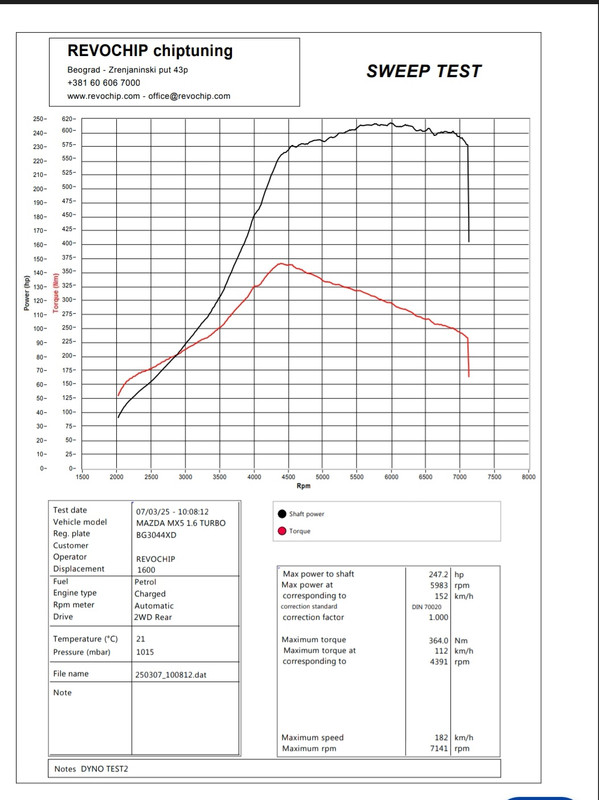

Evo sa valjaka na starom turbu i NE odvrnutim boost controlerom do kraja.
Izbacila tada 247ks i 364NM
Vidi se koliko je turbo "uštrojen" kada od 4500 obrtaja do limitera je otvoren wastegate :)

i tih 250ks je više nego dovoljno za taj auto
