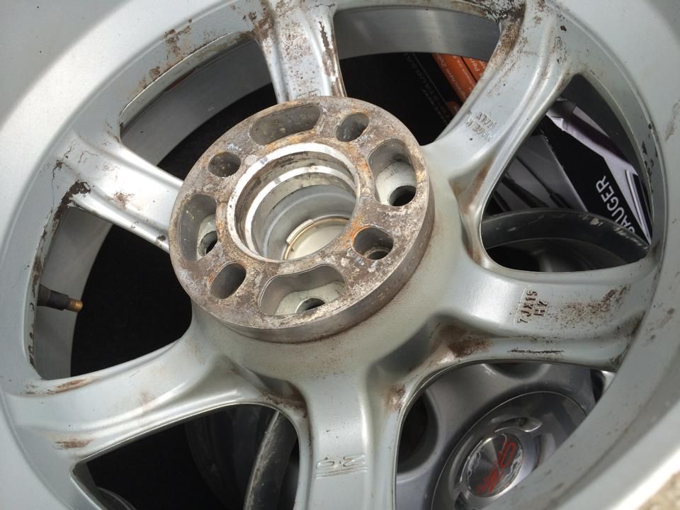

Ok, recimo da sam malo lutao u proslosti, sada se vracam na pravi put. Ove sarene felne su sada vracene u normalu medjutim ostaje sledeci problem. Naime one su kao sto sam ranije napisao ET 11 i dosta su izbacene. posebno napred. U medjuvremenu nasao sam iste takve, isti model sa ET 42. E sad plan mi je da kupim i taj set, pozadi da montiram ove ET11 a napred ET42. Hoce li to funkcionisati? Naravno sa istom gumom 195/45/15. Dakle imao bih 2 seta istih felgi, pa bih jedan vrv prodao u buducnosti...Hvala

previše ti je i dalje et11 za pozadi... stavi te et42 i pozadi i stavi distance da ti točak dođe do ruba,vizuelno će biti 5433453480573490857x lepše nego sa et11.

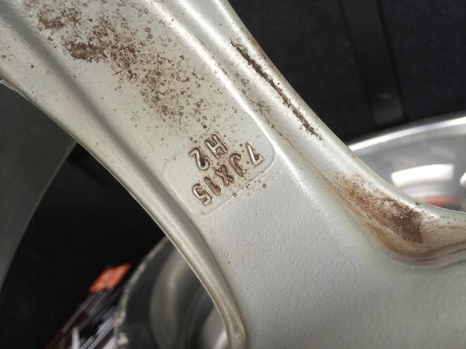

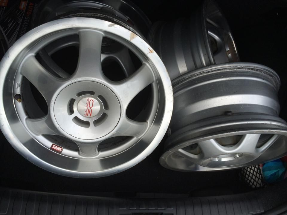

U medjuvremenu sam na poklon dobio sledece felne. Ubio sam se po netu trazeci i nadjem da su to OZ Optima. Po podacima na netu, rekao bih da su prilicno retke. I sad se dvoumim, troumim, sta montirati....
