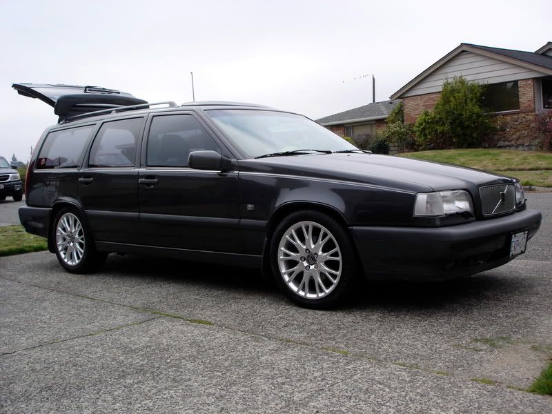

Imam specificno pitanje. Da li moze na samu felnu da se montira alu prsten/adapter i da ostaje na felni prilikom montaze/demontaze? Znaci, da nije adapter na glavcini i da mora svaki put da se izbija kada se montiraju felne sa fabrickom centralnom rupom. I da li to moze da se uradi dovoljno kvalitetno kao da je fabricki tocak dosao sa manjom centralnom rupom? Mislim u kontekstu dugotrajnosti i problema prilikom balansiranja.
Mnogo lepe felne, Volvo Orpheus OEM. 7.5Jx17, 5x108, ET49, ali c. rupa 65.1
http://www.kupujemprodajem.com/felne-vo ... d=33340169
Da su samo od V70 koji se pravio od '07, onda bi c. rupa bila 63.4, ali jbg nisu
Evo ih na V70 koji je isao pre modela na kojeg su isle fabricki:
http://i80.photobucket.com/albums/j183/ ... C02410.jpg
