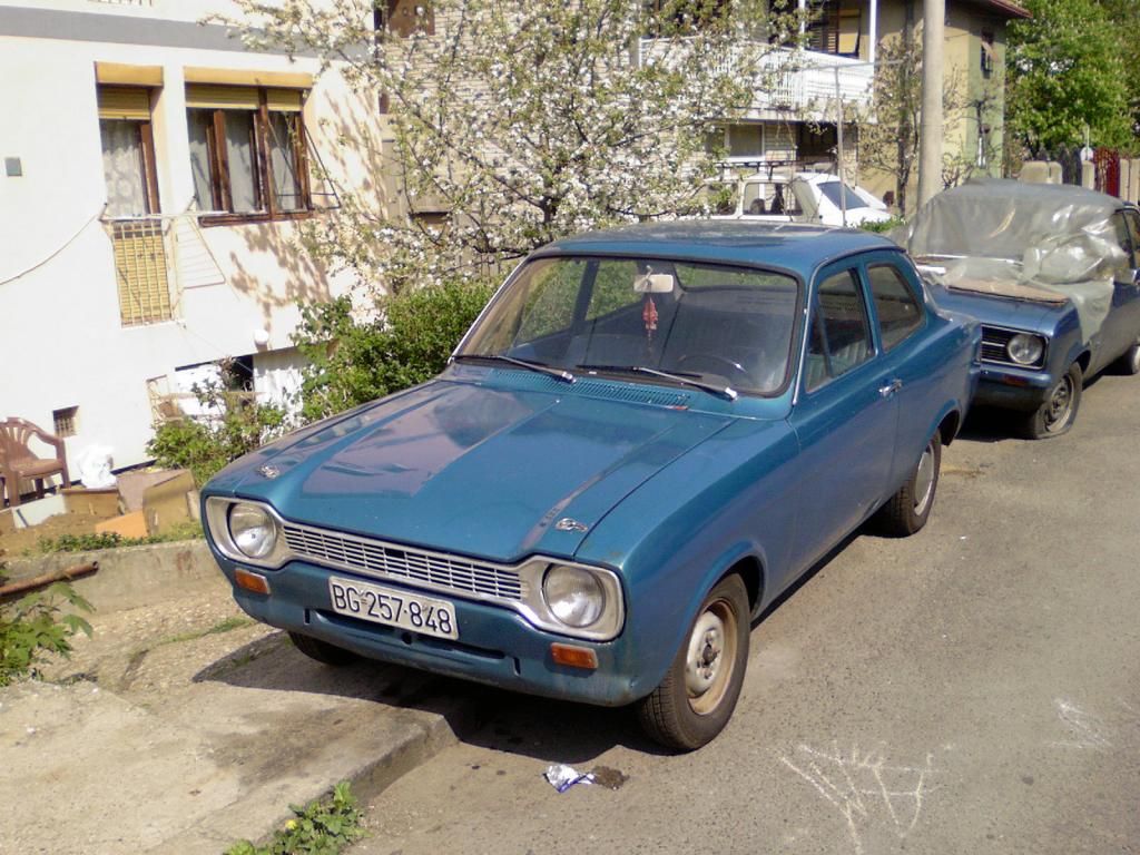

Poruka od Markedjani » nedelja, 8. feb. 2015. u 01:01h
Kakav je to auto...
bio hahahaha
Slika je ja mislim iz 2008 ili 2009. godine.
