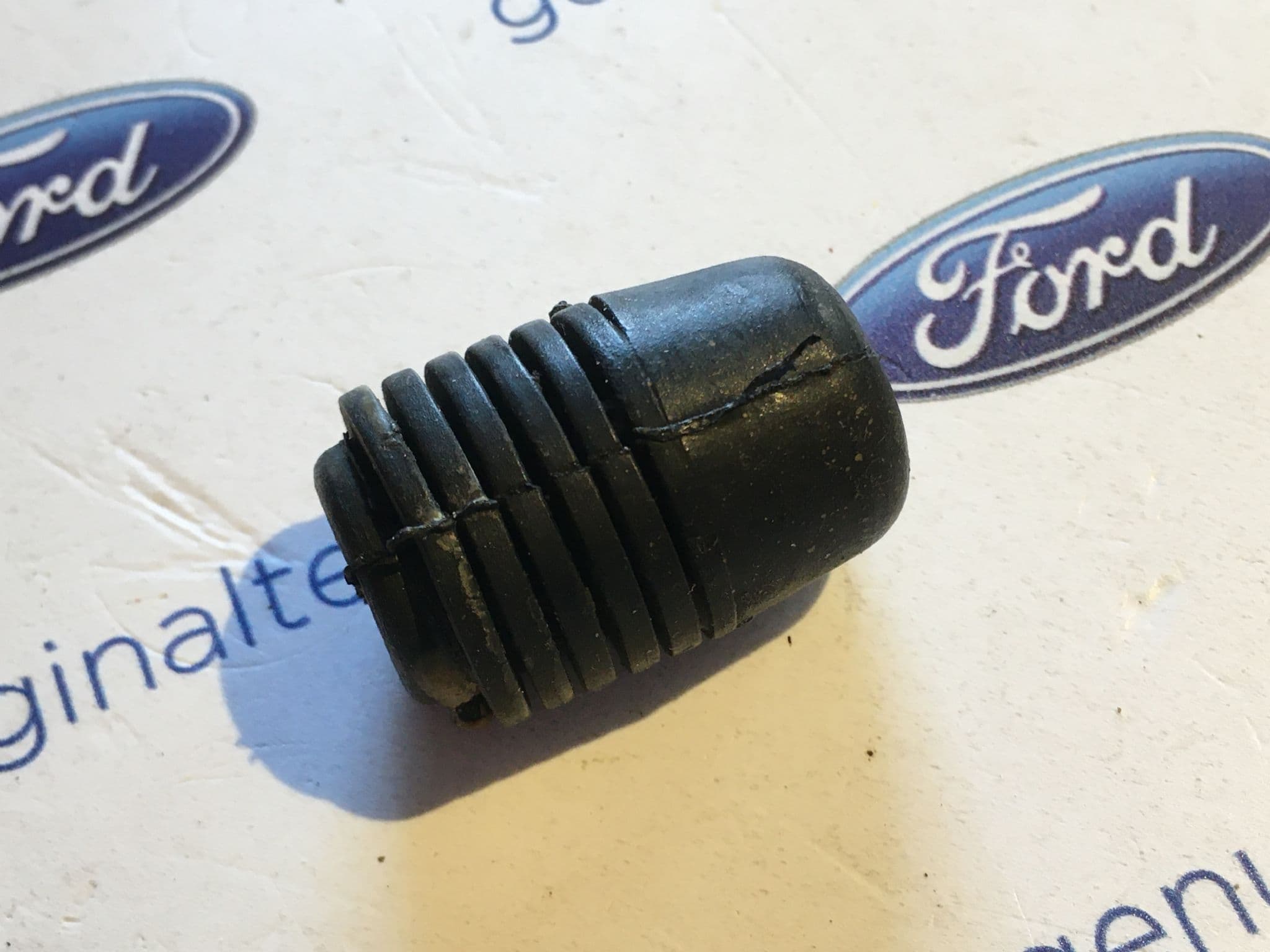

Ne na bravi, nego na samim vratima gepeka... na ivicama, levo i desno... ovako izgledaju:
Taj bumpstop bi trebalo da udara u ova ispupčenja dole:

Ima te gumice na gepek vratima sa obe strane.

E to... te gumice bi trebalo da možeš da odvijaš i zavijaš, zavisno od toga šta ti je potrebno. Probaj da ih odviješ da dobiješ zategnuta vrata, osetićeš po načinu na koji se otvara i zatvara gepek koliko je dovoljno.

Ne može da se odvija i zavija, statične su. Samo ovaj donji deo gume on se okreće u krug, i ništa više. Hvala ti svakako na pomoći, pokušaću i sa ovim što reče markeđani možda to uspe da sredi stvar. Drugo nema šta da lupka pozadi na trapu i ostalim delovima.
