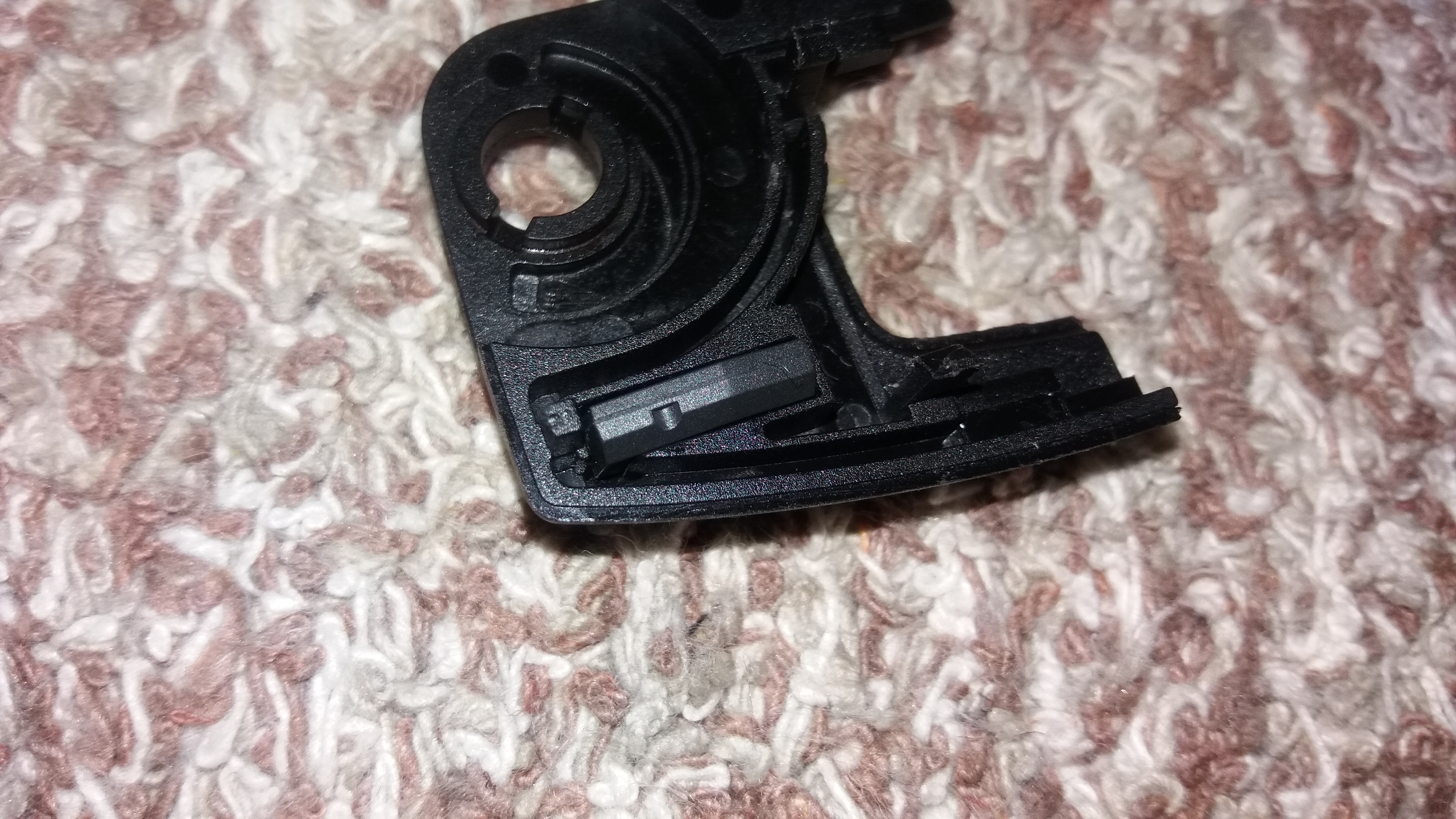

Danas sam ga otvorio i cip stoj ovako kao na slici, probao sam da ga okrenem i nikakvog poboljsanja nema. Kad cip izvadim iz kljuca i prinesem ga bravi ali da bude okrenut popreko radi sve extra. Ima li neko ideju kako da resim?mbole piše:Vidi da nije slucajno okrenuo cevcicu. Skoro je neko imao takav problem.

Kupis fordov kljuc umesto kineskog.

zalepis chip na imobilajzer brave

A nece moci... Mora da ima prekid... To sam i ja mislio isto..

na mondeo tako funkcionise

Koliko bi trebalo da kosta samo kodiranje, dakle imam rezervni kljuc sa cipom 4d63 80bit. Ali treba da se ukodira?

Djole jel to moze tako,inace tek sutra treba da mi stigne cip 4d63 80bit. Imam samo jedan sa daljinskim komandama, ovo sam uradio drugi samo da imam u rezervi dakle nema daljinske komande vec obican. Nego ja sam ukapirao da sam mozes jedino ako vec imas dva kljuca pa hoces treci valjda, ili to samo za daljinsko otkljucavanje vazi?

Pazi... Da bi dodao 3. Kljuc da upalis auto treba 2...ali ako izbrišeš postojeće dijagnostikom mozes dodati iz početka da kazem stari i taj novi... Za daljinsko je drugačije nema veze sa ovim

Znaci ne postoji rucna varijanta kodiranja drugog kljuca ili postoji?

ako imas 2 koja mogu upaliti auto postoji...ako nemas ne vredi bez digitrona nista

Znaci moram na digitron
