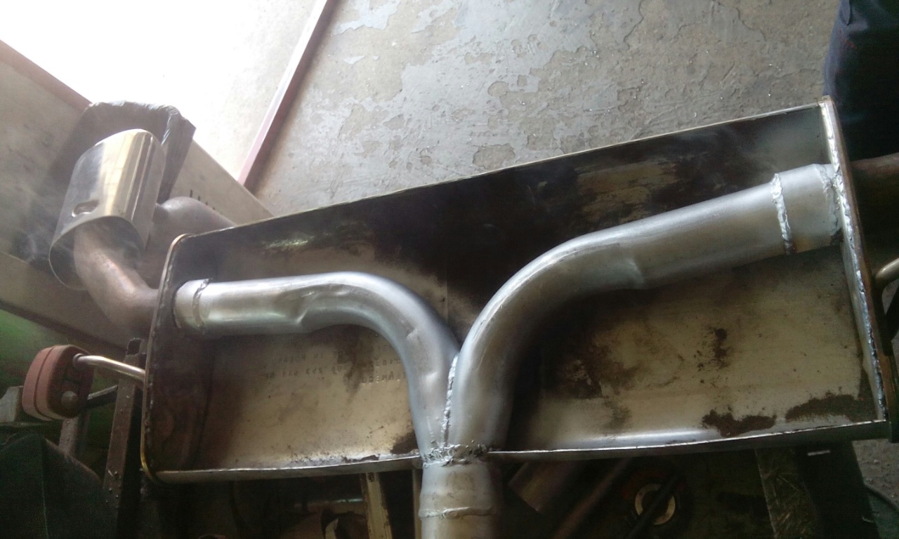

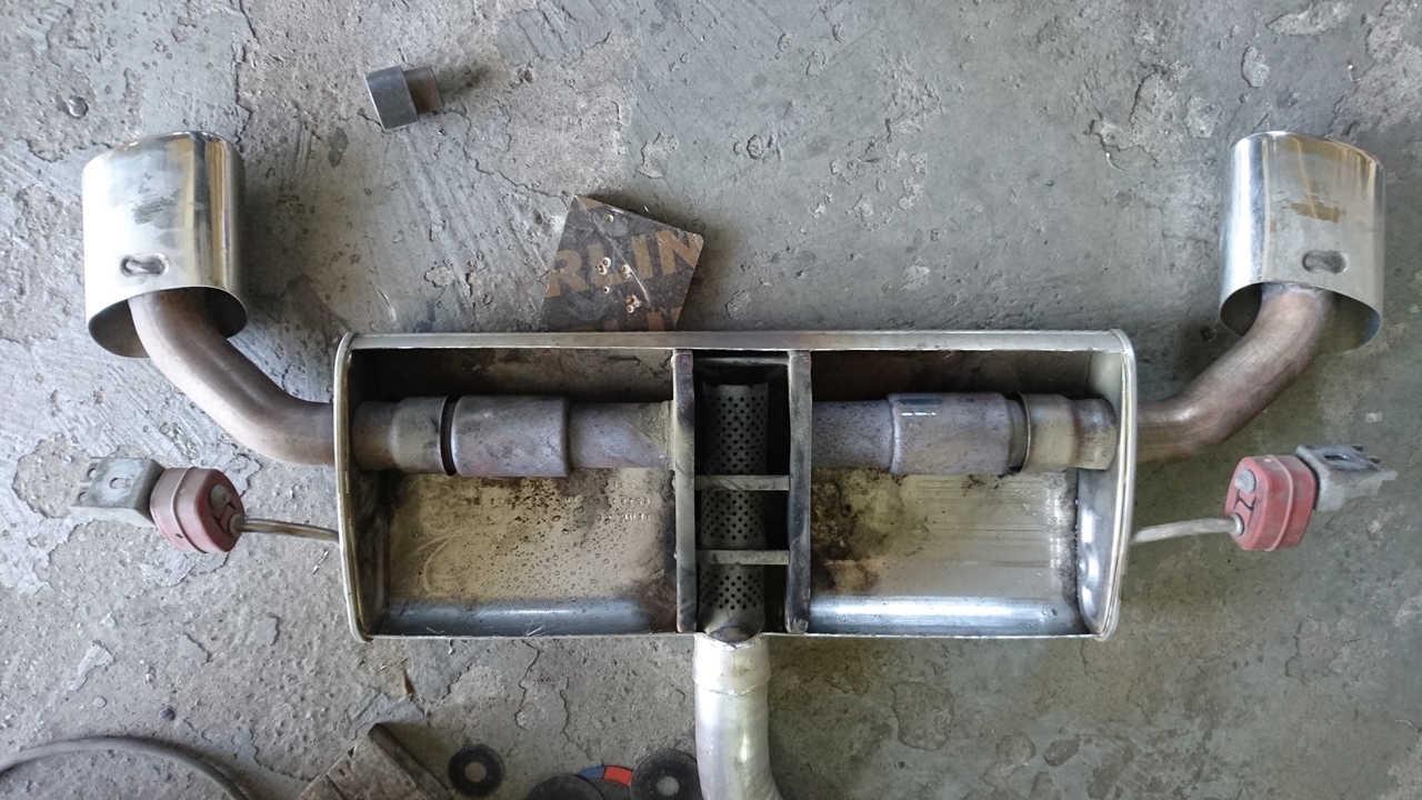

Rade zaista odlicno, bas sam zadovoljan.
Posle montiranja downpipe-a i ukidanja jednog lonca nije doslo do drasticnog poboljsanja zvuka a sve iz razloga ovog glupavog resenja koje je primenjeno u zadnjem loncu, protocnost nula.
Zato smo to uradili na nas nacin
Sada je zvuk bas dobar, ima i pucketanja na oduzimanje gasa a najbrutalniji detalj je trenutak kada presalta u visu brzinu, detonacija
vredi DSG bar zbog toga, hahaha

A jes, lakse je napraviti onakvu T racvu u loncu nego Y

Inace na modelu cupre za 2016 g koju se nazvali cupra 290, dakle malo pojacana snaga, izbacen je taj srednji lonac koji sam i ja izbacio i verovatno je prepravljen i zadnji lonac jer ima dosta lep zvuk u fabrickom izdanju.

Ova T varijanta je fabrički bila tu zbog smanjenja buke. (to su inače lonci tzv komoraši)
Ova Y varijanta je protok varijanta i sigurno je osetno bučnija... što je daleko od toga da je loše za ovakvu vrstu auta.
Al' s'obzirom da je turbo motor u pitanju... opet cenim da nije uopšte previše bučan auto.

To je lepota turbo motora, ne mozes da preteras sa precnikom cevi za auspuh
