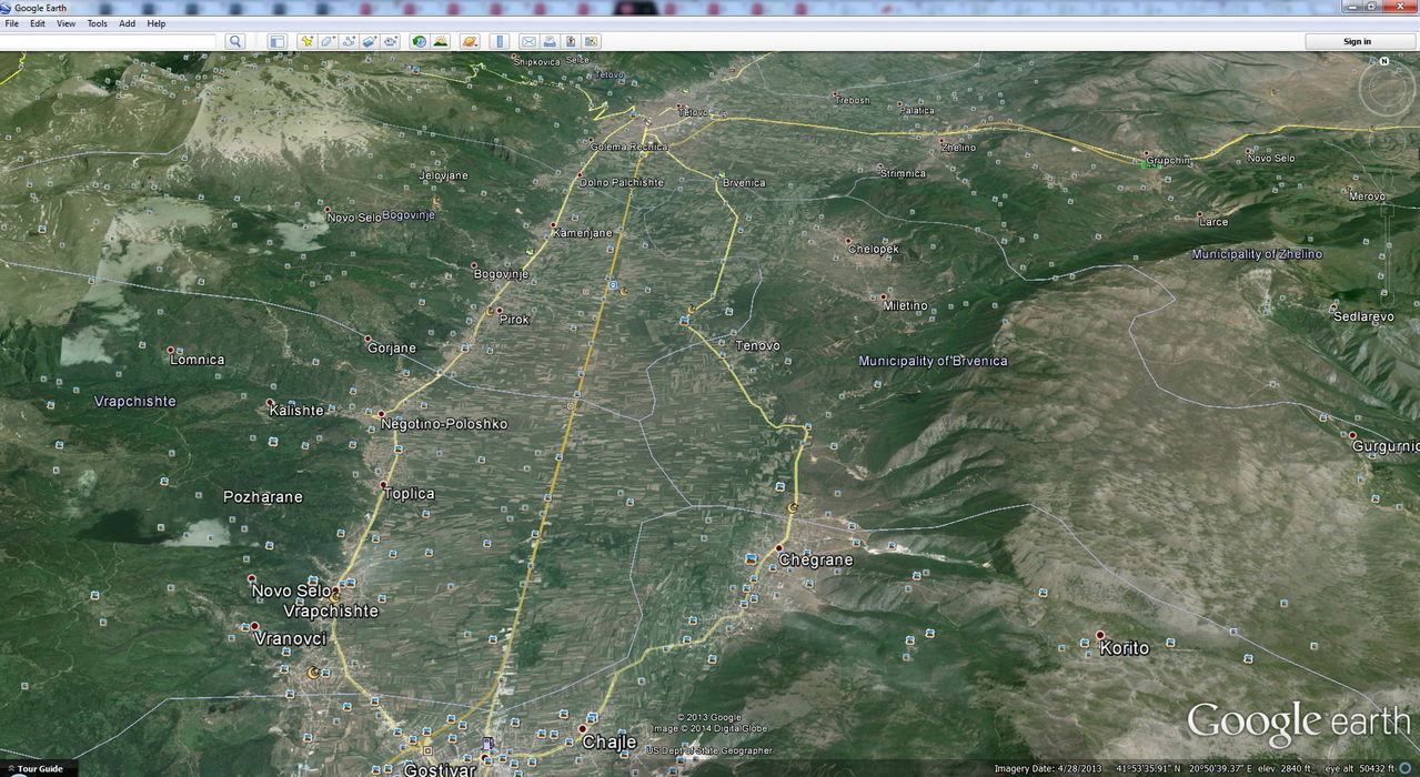

Moj predlog, 21 km čistog pravog autoputa. Valjda je dovoljno ?

Pre par dana sam prolazio ovim putem kad sam bio u Ohridu, dobar je za nadmetavanja prav ko puska :)
thumbsuph :D
To je to!
