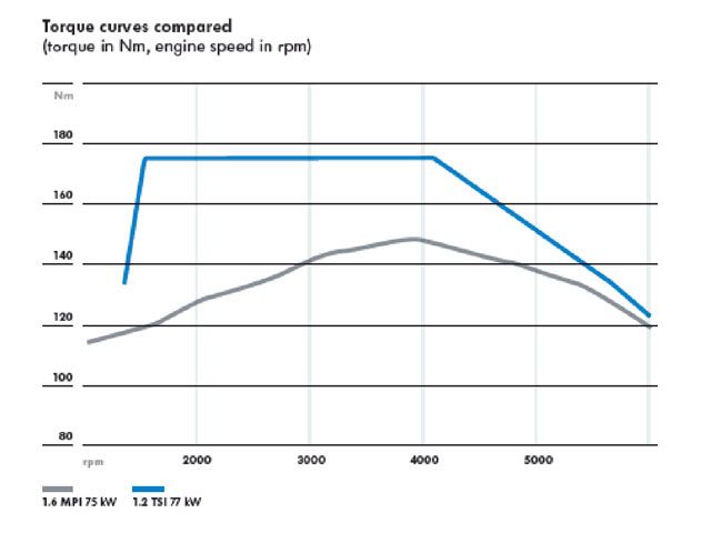

Evo jedna fina kriva obrtnog momenta za VW 1.2 tsi motor sa 105ks
A ovo su brojke recimo VW Pola sa 1.2 tsi motorom.
Ubrzanje 0-100km/h = 9.7 sekundi, max. brzina 190km/h, potrosnja grad=6.8, otvoreno= 4.5 kombinovano= 5.3
Masa vozila 1088kg.
