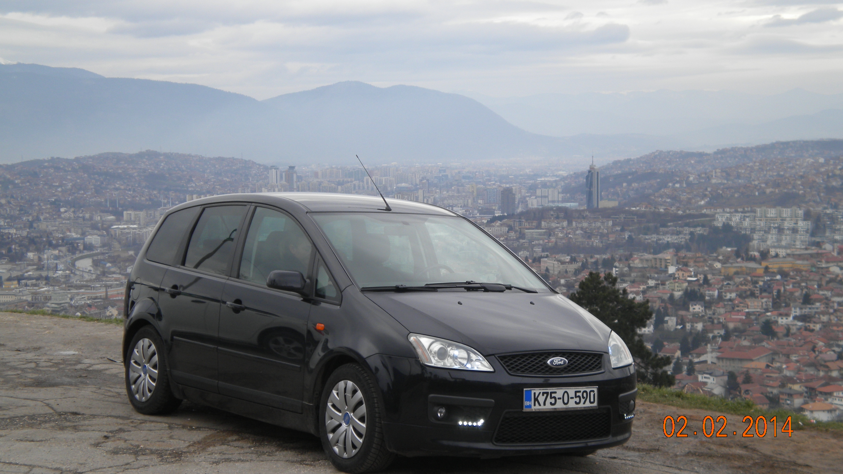

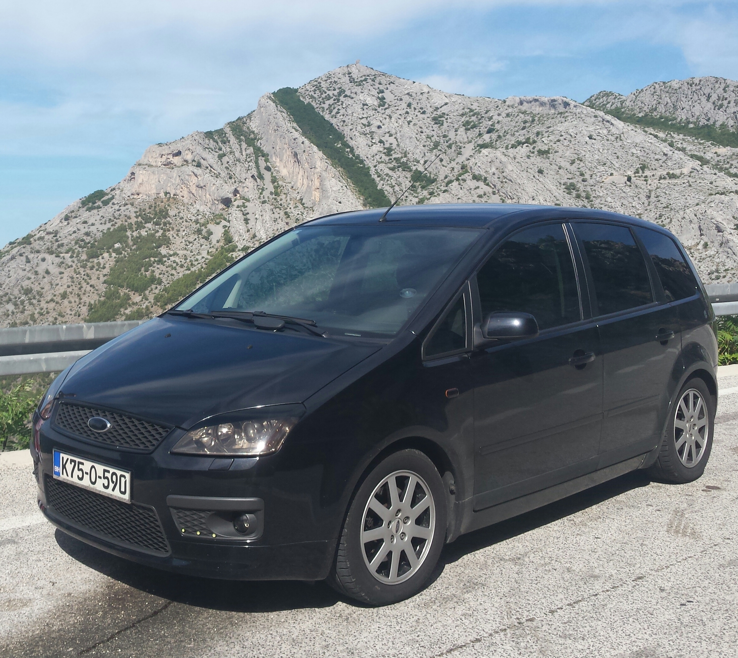

Zdravo svima,
evo da i ja predstavim svojeg fordica.
U pitanju je FOCUS C MAX kojeg mi je u septembru 2013. godine u Njemackoj pronasao rodjak (prema mojima zeljama) a moje je bilo samo da odem po njega (48 sati voznje, ganjanja papira, spedicija, carina, homologacija, osiguranja itd itd itd i 48 sati bez sna :-))... ali na kraju se isplatilo.
Kupljen je na 137000 km a sada je vec 190000... uradjen mu je odmah i veliki servis, a u zadnjih godinu dana zamajac, set kvacila, sve kocnice i sl.
Do sada sam imao problem samo sa DFP filterom ali i to se rijesilo uklanjanjem istog (nakon vise pokusaja regeneracije, kupovine senzra od 150 EUR, dodavanja aditiva od 100EUR... nisam imao iskustva sa tim ali sam kasnije doktorirao hahahha).
Iz nekog razloga je nizi od ostalih C max-ova, ima mrezasti gril.... na kraju se ispostavilo da ima 144 KS OEM umjesto 136 kao sto pise u saobracajnoj... nekakva cudna verzija C MAX-a kada se sve izracuna.
Uglavnom dobar autic, dovoljno mali za grada a dovoljno velik i komforan za putovanja.
Moja zelja je S MAX ali sam isao na varijatnu prilikom kupovine da je bolje kupiti dobrog C maxa nego loseg S maxa (nisam imao budzet za dobrog S max-a)
C max je porodicno auto sto mi je i jedan izazov vise da se malo "igram" sa njim jer rijetko da to neko radi :-)

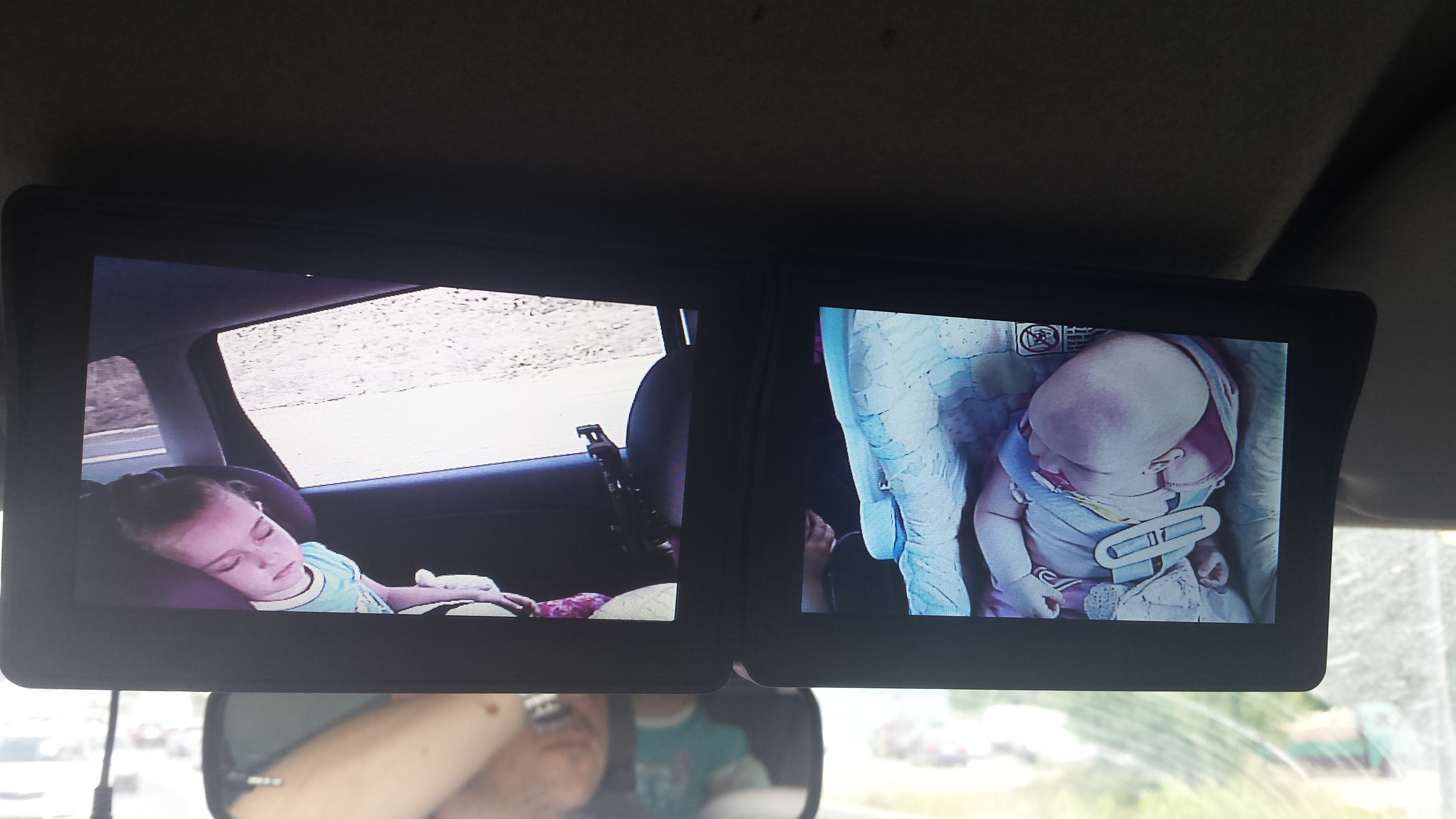

- dvije kamere koje gledaju djecu prilikom voznje (kamere imaju i night vision tako da sve vidim i po mraku)

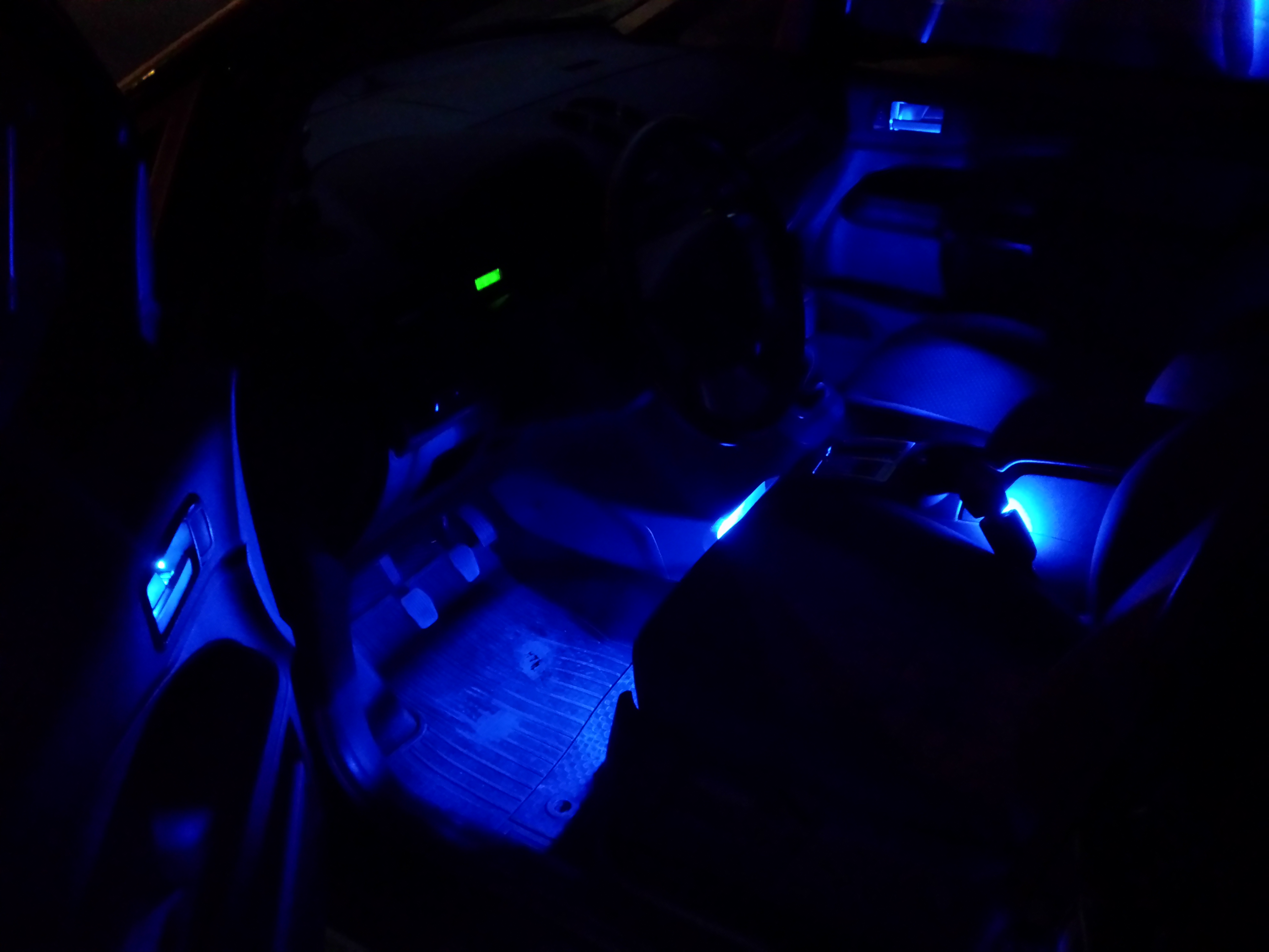

- LED rasvjeta (interier i exterier... gdje god je bilo mjesta hahahaha, po vratima, izmdju i ispod sjedista itd)

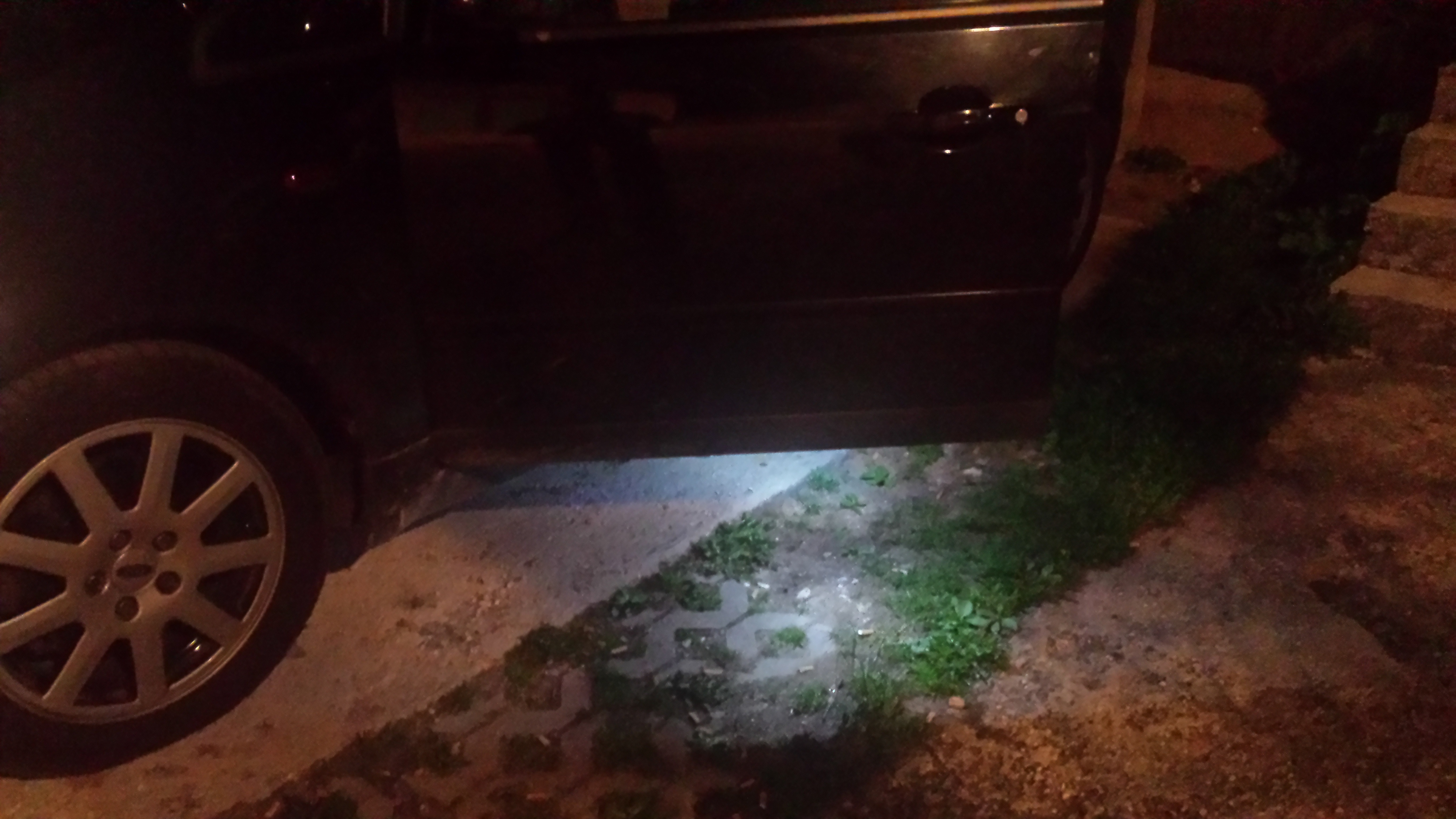

- rasvjeta ispod prednjih vrata kada se otvore

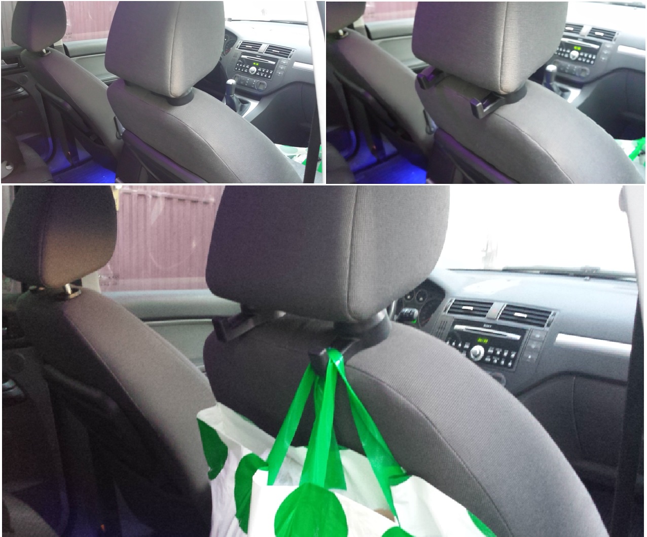

- vjesalice za kese, torbe kisobrane i sl a postavi se na prednje naslone za glavu (jednostavan komad plastike a zaista korisna stvar... i kada se ne koristi nije vidljiv)

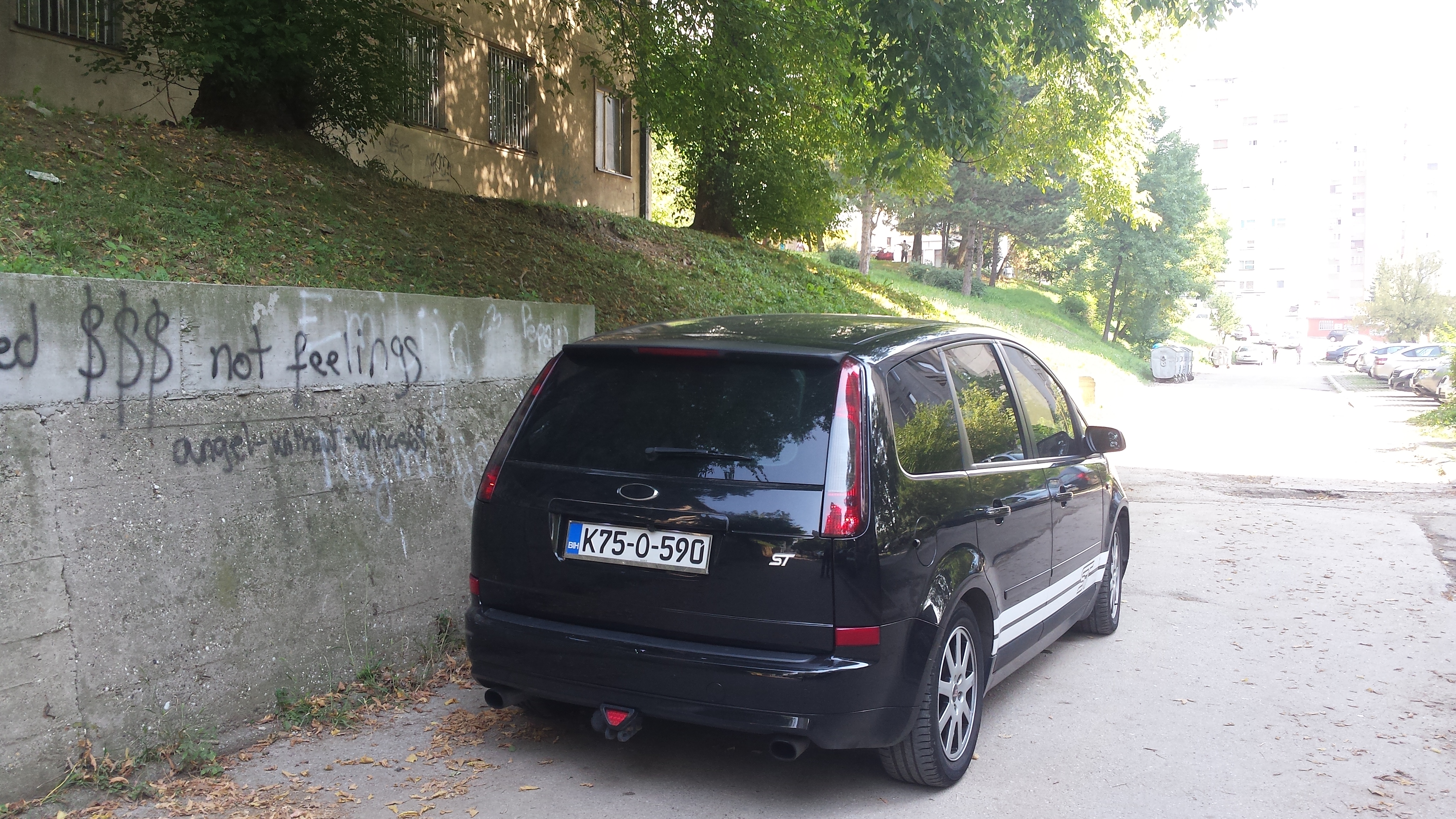

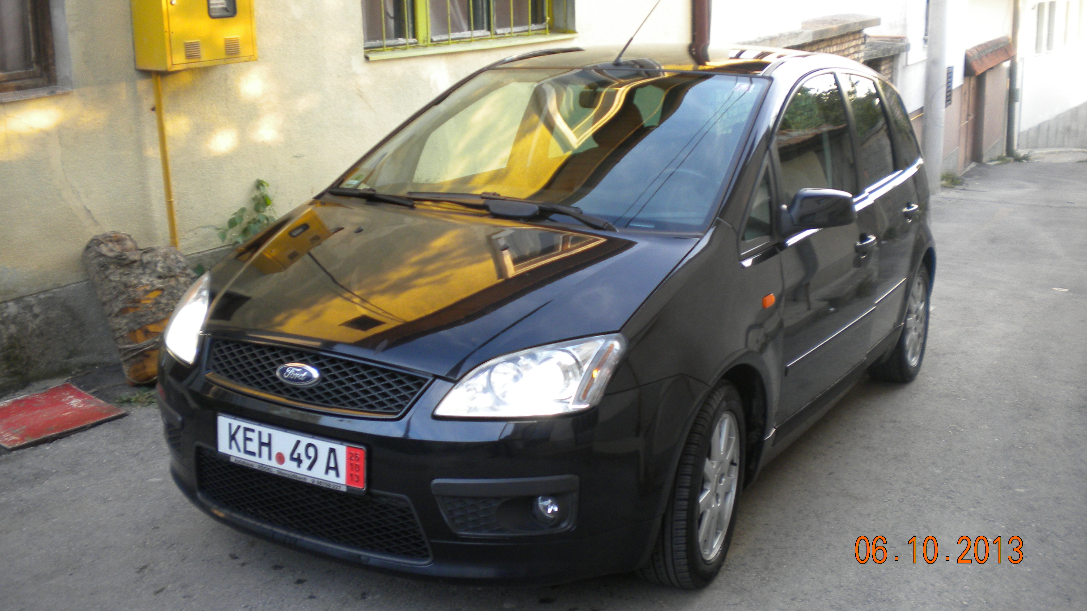

Kada sam ga dovezao...
Malo kasnije...
Jos malo kasnije...
Sada (u pozadini su olimpijske skakaonice i Sarajevo)

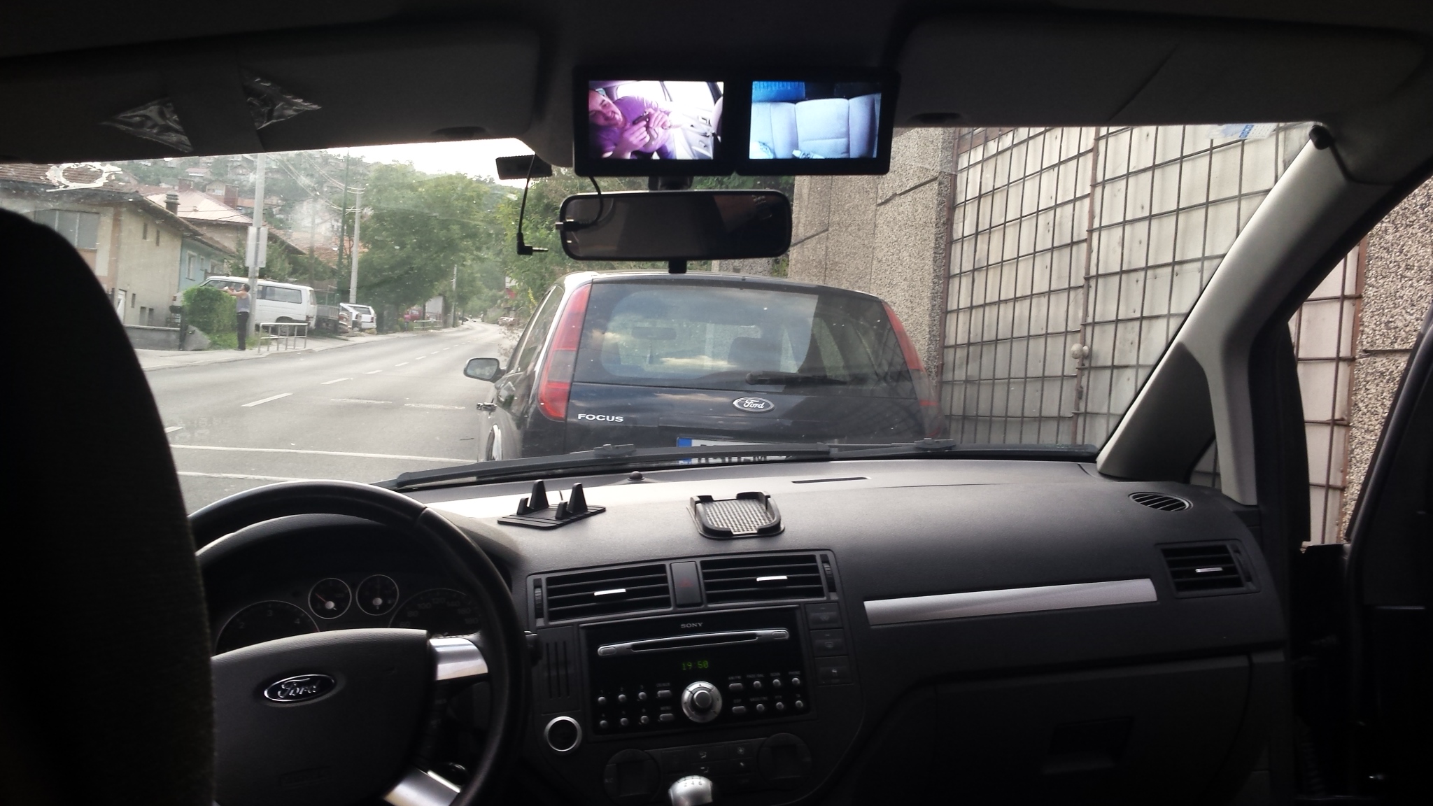

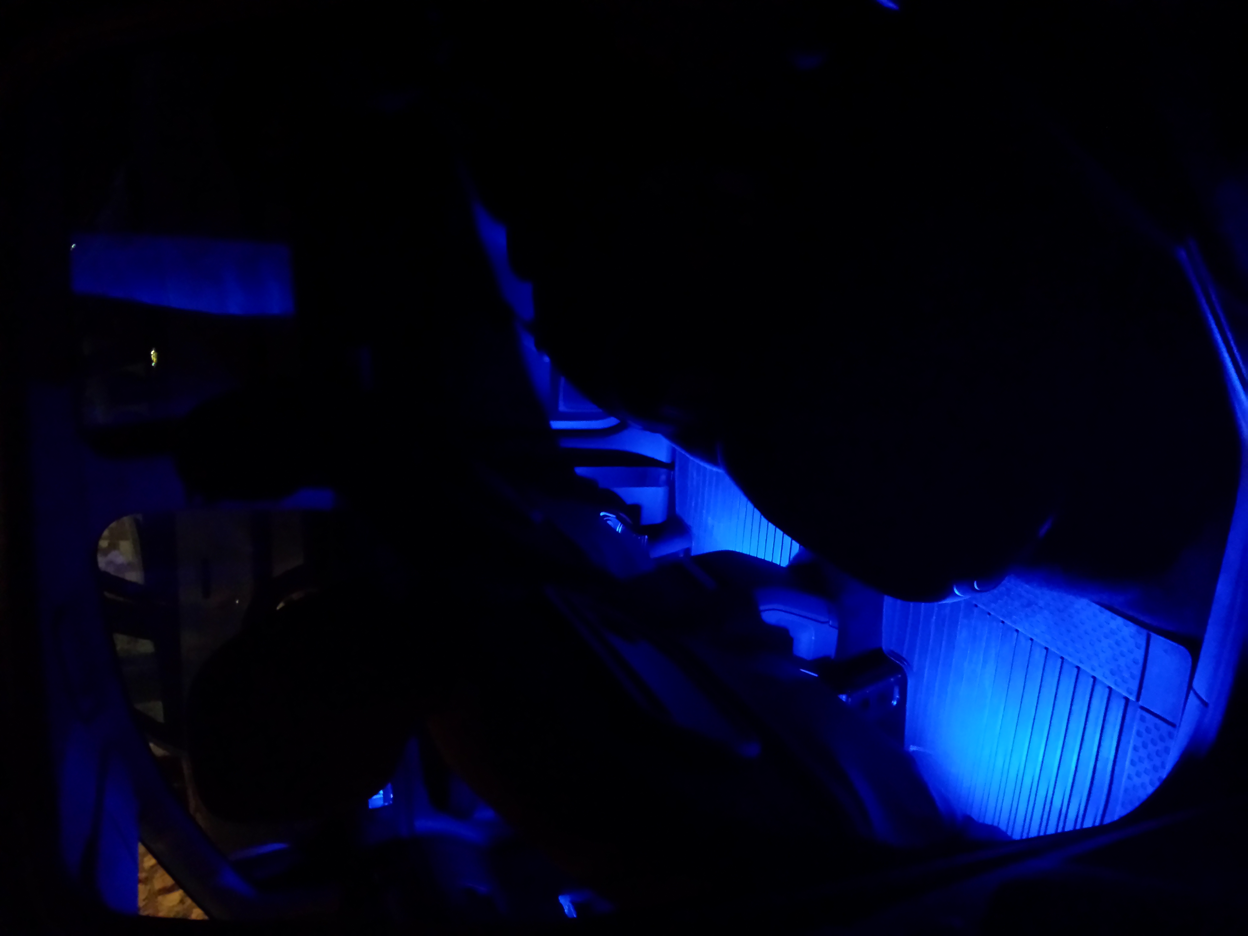

Evo kako izgledaju kamere kada djeca spavaju :-)

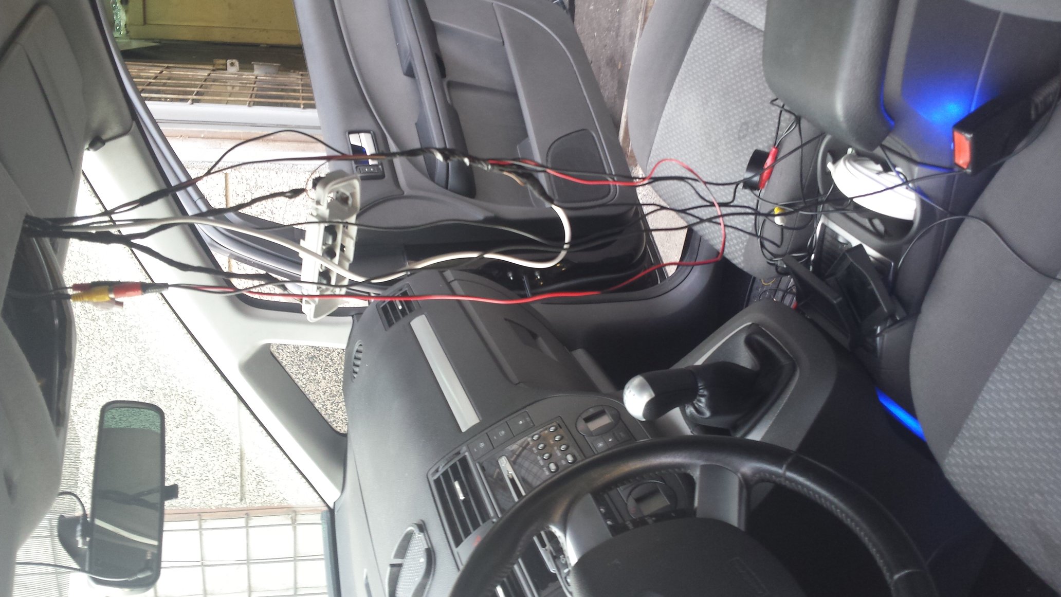

Instalacija kamera za djecu "jednostavna"

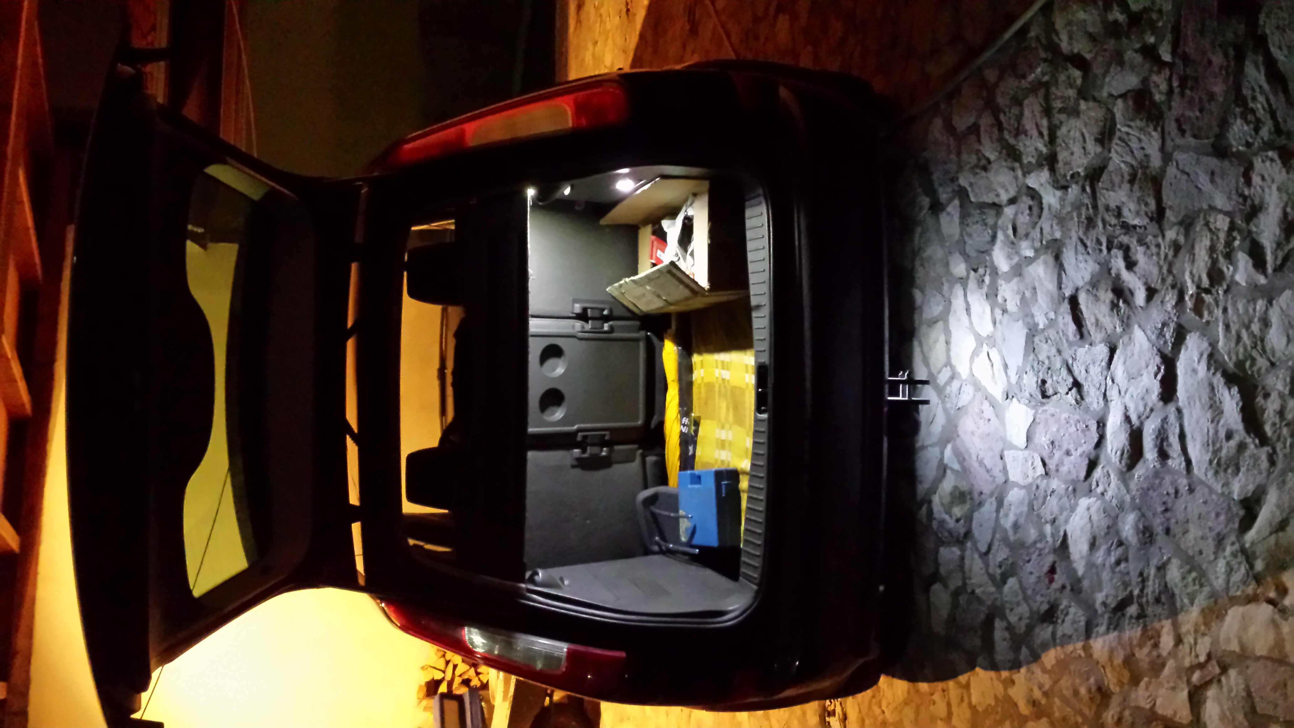

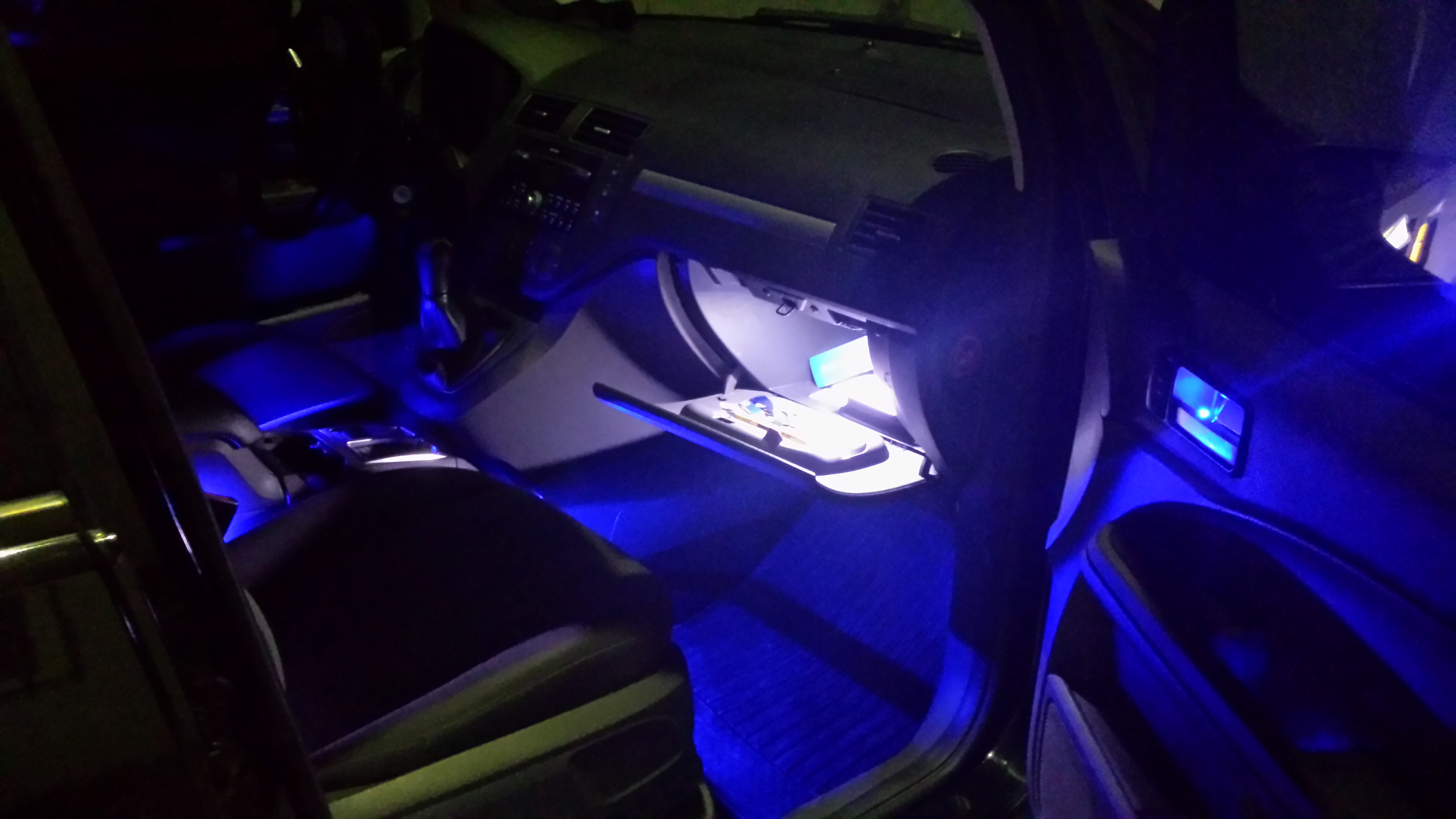

Svijetlo kada se otvori prtljazni prostor:

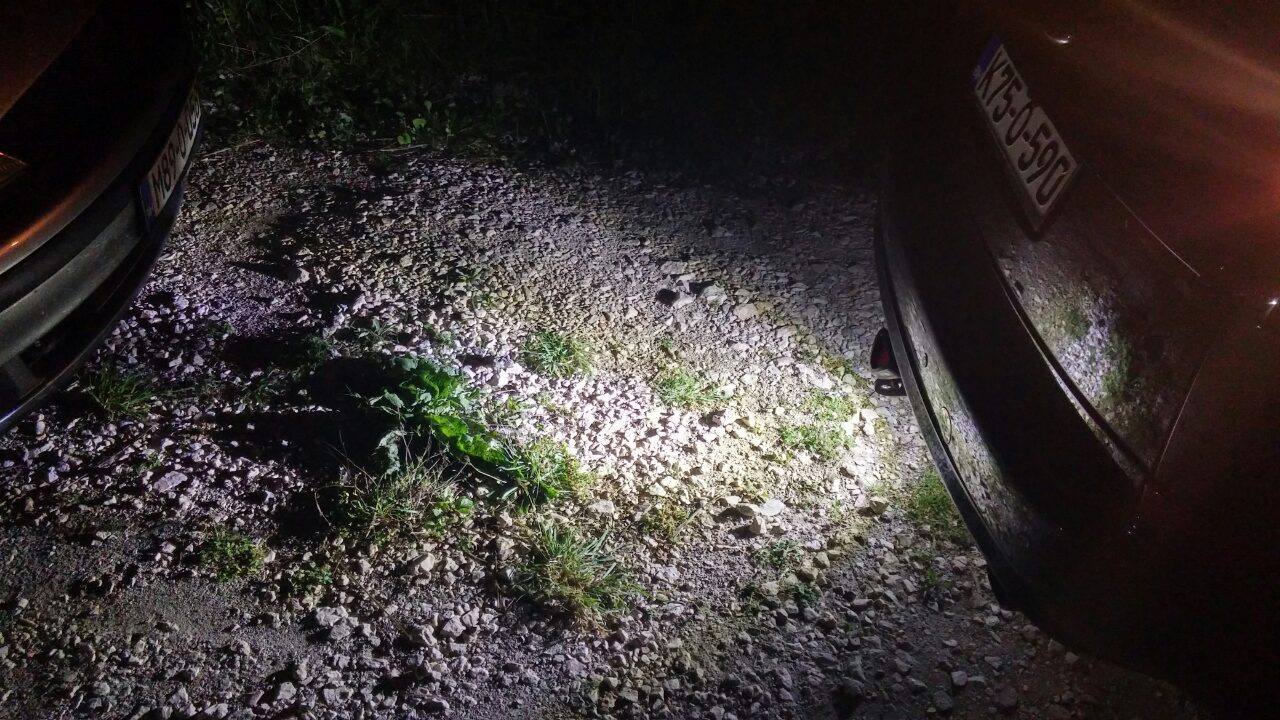

Dodatno rikverc svijetlo:
Unutrasnjost bez bijelih ledica na nebu (naprijed i nazad):
Head up display (sada je ljepse posavljen :-))):

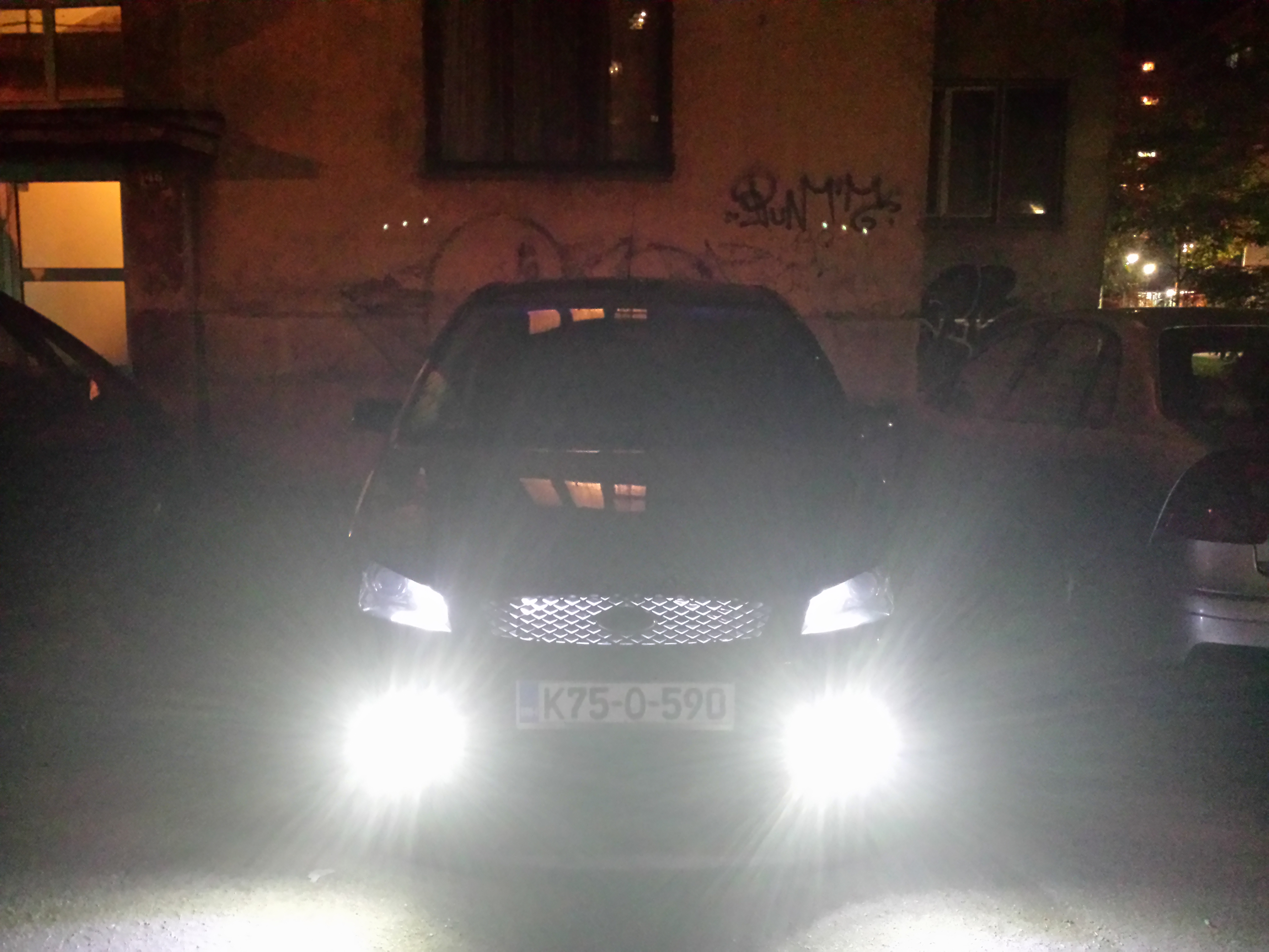

Po noci DRL bez xenona:
Male vjesalice (ne znam zasto ali bas su mi drage)
Svijetlo ispod vrata (dodatno napravljeno)

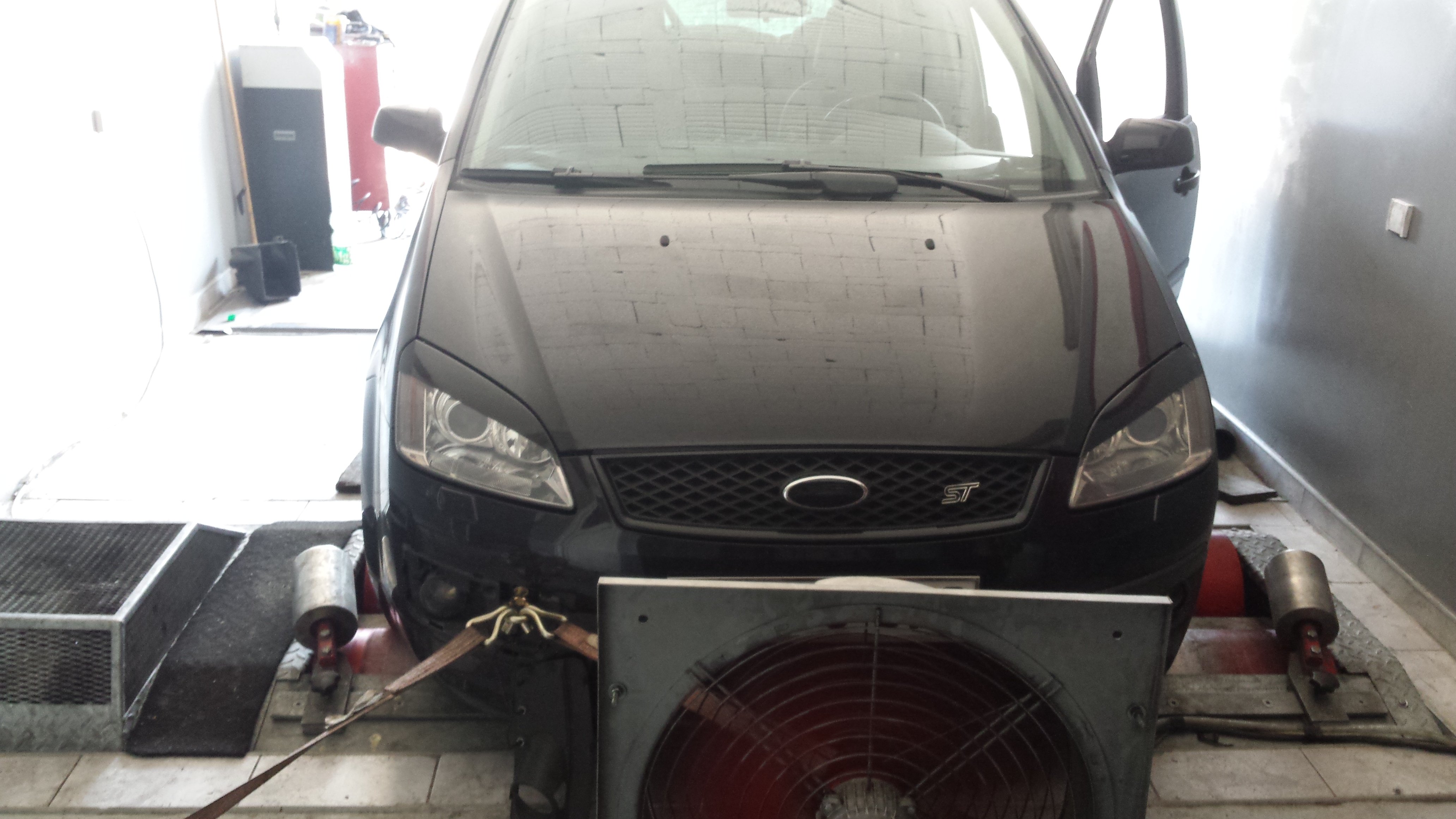

Na valjcima nakon remapa:

Lep je, baš si se potrudio, srećno da te služi. Malo ovaj nosač za kuku ili kako se već zove kvari ST izgled...
/ Focus / 2007. / 1.6 TDCi /

Daki_81 piše:Lep je, baš si se potrudio, srećno da te služi. Malo ovaj nosač za kuku ili kako se već zove kvari ST izgled...
Hvala puno i u pravu si 100%
Zato sam i stavio ovo privremeno rjesenje ali ne znam sta da radim... zao mi skinuti nosac kuke ali mozda se ipak i odlucim na to

Posto vozimo isti auto, drago mi je da si zadovoljan, ipak za moj ukus prenabudzen.
Cenim da je u nekom trenutku trebalo stati..ono plavetnilo i belilo me je dokosurilo :)

hvala i ako smijem reci nesto u svoju odbranu... :-)
"plavenilo i belilo" je na slikama ispalo prejako... kada gledas svojim okom rasvjeta u kabini je lagana, diskretna i malo primjetna
drugi razlog za "malo veci broj slijalica" je sto mi je to dodatni posao, tj. prodajem ih online tako da mi to sluzi kao reklama kako bi ljudi mogli vidjeti kako to izgleda kada se postavi i sta se sve moze uraditi sa ledicama. moras imati reklamu sto se u praksi pokazalo pozivno :)

dakiva piše:Je l može neki krupniji kadar ovih diodica kod maglenki? Može li samo sa njima da se vozi danju i možda da nas uputiš koje su u pitanju, odnosno gde mogu da se nabave?
kod nas u BiH se odnedavno moze voziti sa "devnim svjetlima" jer su tek to sada regulisali zakonom (inace smo mi u BiH zadnji u svemu)
probao sam vise varijanti za dnevna svijetla i ne bih ovo preporucio... dobre su, lijepo izgledaju ali nisu dugotrajne i s'vremena na vrijeme ih moras mijenjati i uvijek moras imati rezervne
imas ih od 3,6 i 9W, moje su 9W... evo link sa dobrog starog ebay-a
http://www.ebay.com/itm/10x-White-DC12V ... 8y&vxp=mtr
takodje sam probao i ove ali izdrzljivost je nula i ne bi ih preporucio
http://www.ebay.com/itm/2x-Car-L-Shape- ... nk&vxp=mtr
ako te zanima da imas DRL ja bih preporucio nesto sto cu i ja najvjerovatnije staviti a to je kolega Andro sa hrvatskog foruma ubacio i super je ispalo.
u pitanju je modul koji se spoji u PJB kutiji (kutija sa osiguracima ispred suvozacevih nogu) i tokom dnevne voznje drzi upaljenim duga svijetla na jacini koju ti odaberes (moze do 10% do 70% ukupne snage dugih svjetala). mozes nastimati da se svijetla pale npr 15 sekundi nakon paljenja vozila.
Takodje sa ovim modulom mozes napraviti i comming leaving home
