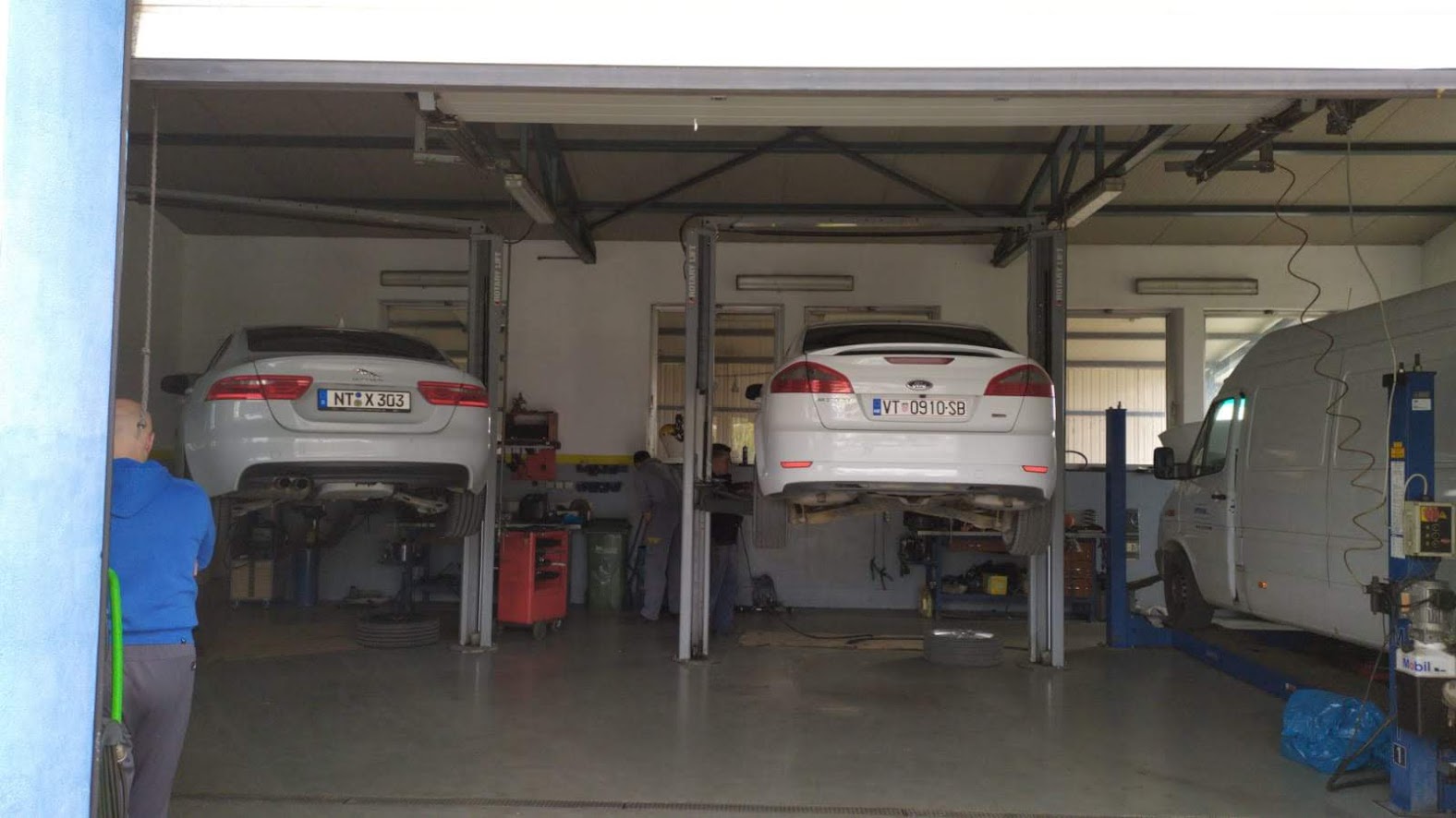

Danas zamjenjeni diskovi i pločice.
EBC D1500 diskovi i yellowstuff pločice DP41932R
Kilometraža 253.632 km
I novost koja nadam se uskoro slijedi, ovaj tjedan..
Hvala macaneliju i Eniu
