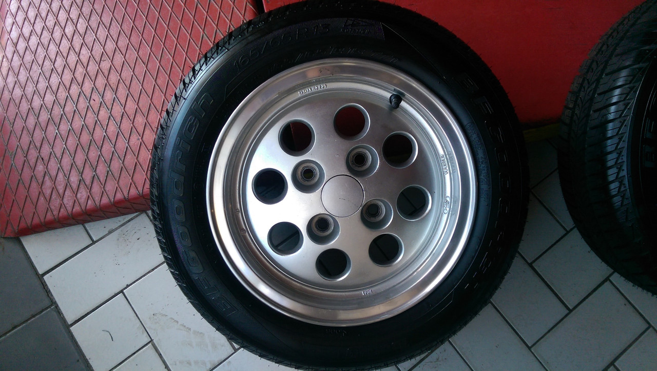

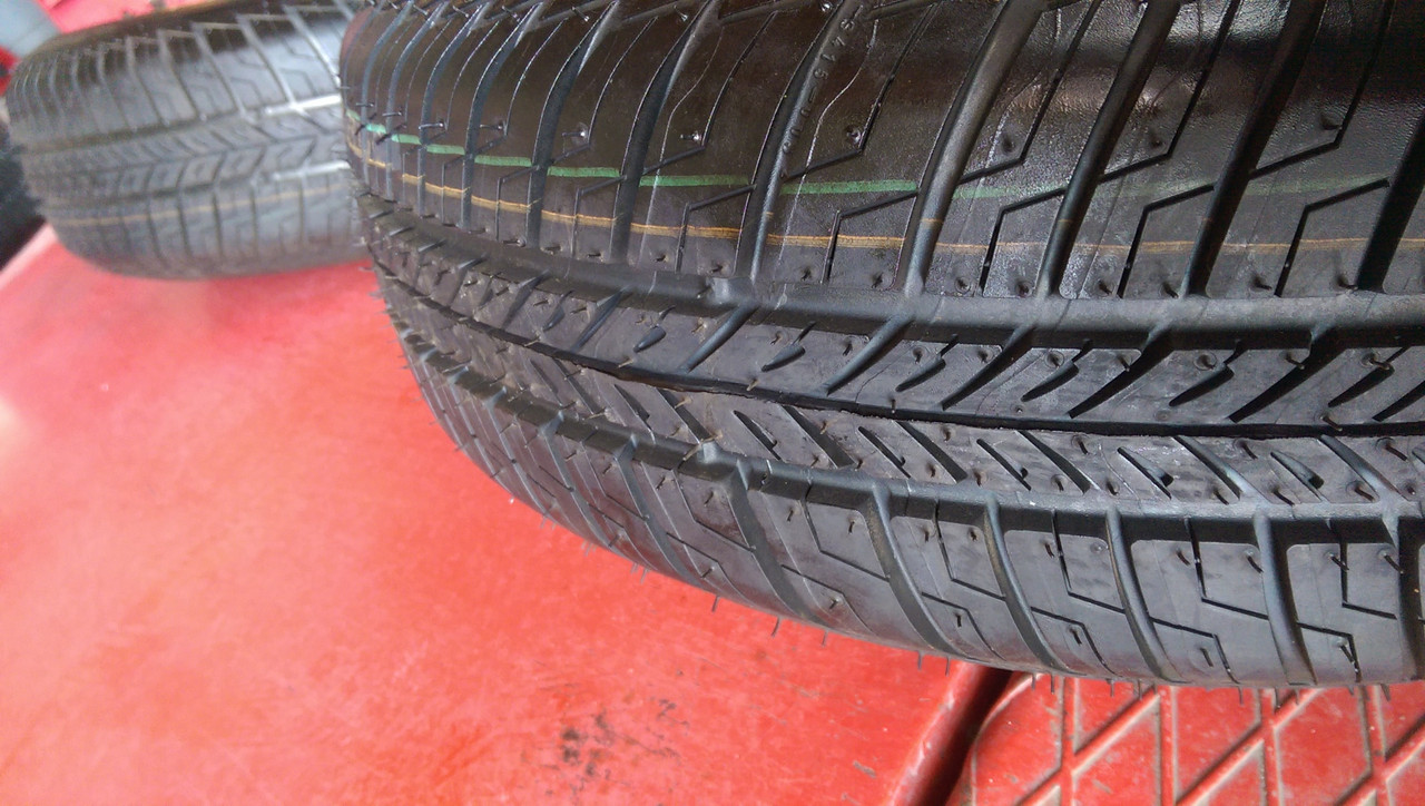

Da probamo drugi put, BF Goodrich Touring, proizvodene 15 nedelje 2013 (rekao bih DOT 1513 da me vise ljudi razume, ali DOT nije oznaka za vreme proizvodnje...
Vec sam pisao u temi o gumama, tihe, dobro drze, mozda se za moj ukus malo vise uvijaju ali su time i udobne. Mada je bitnije da dobro drze, ionako ovaj profil ne moze da bude otporan na uvijanje. Od montaze dok nisam izasao na autoput sam ga nekim lokalnim posteno poterao i pritom odmah krstio gume preko par kratera i uvala. Cini mi se da odmah nakon montaze nisu tresle, sad pomalo tresu na vecim brzinama, Srbija

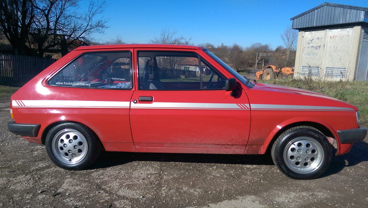

Auto je lego jer je u gepeku 6 tockova plus parkiran na nizbrdici. Znam, prljava je, precenio sam vremensku prognozu za danas, bio sam previse optimistican, na par mesta je bilo prilicno mokro
