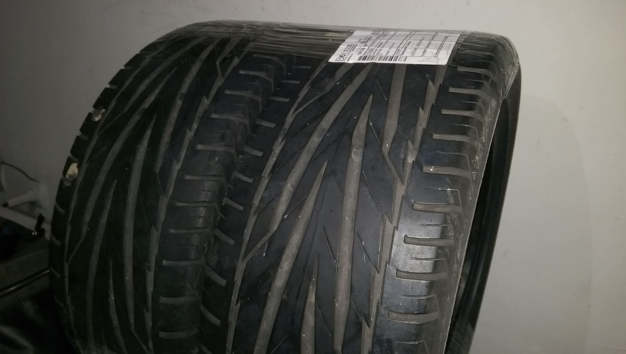

Stigle rezervne gume 195/45 15, dot 2403, malo ispucale i malo uplasticene. Za rezervu odlicne, nisu krpljene, bile jeftine, plus ista guma kao sto imam samo model starija
Verovatno ce desna biti rezervna
Ovo sam morao da nabavim zbog prednjih kljesta jer i rezerva nece moci da bude ispod 15.
Jedino sto nisam proverio jeste da li ovo moze da stane u gepek.
Posto i sa fabrickih 185/60 13 je knap. U odnosu na manje dimenzije na XR su morali da naprave izbocinu na zadnjem veznom limu da bi stao taj rezervni tocak, nadam se da cu uz adekvatnu celicnu (ili kakvu god) felnu strpati to da stane ispod poklopca za gumu.

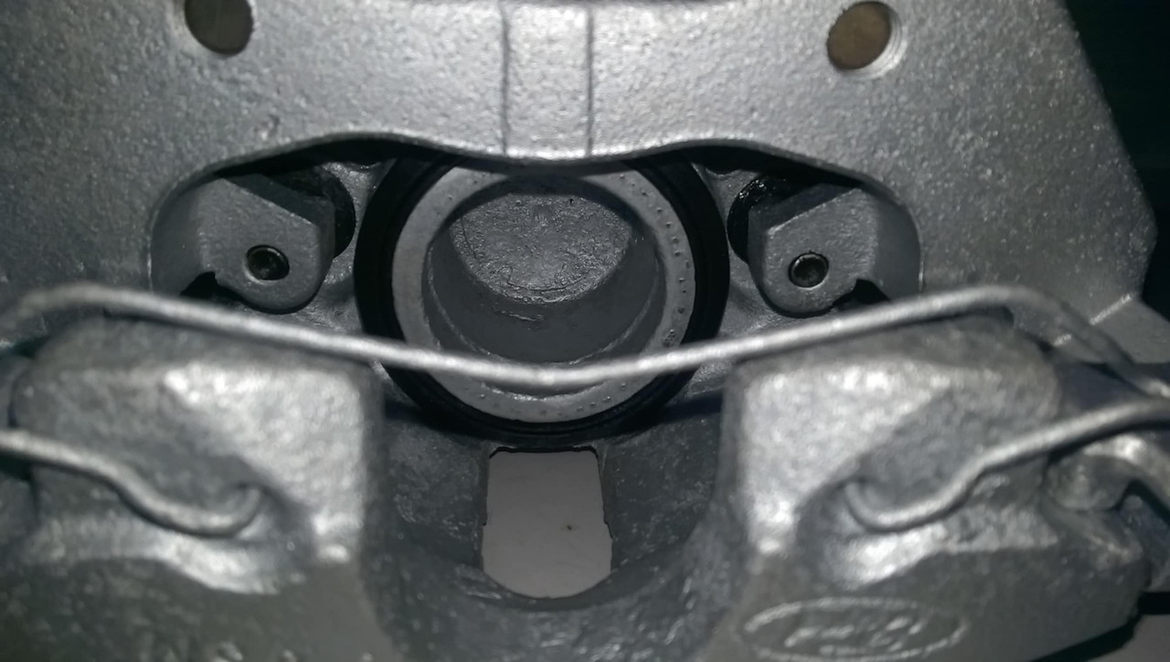

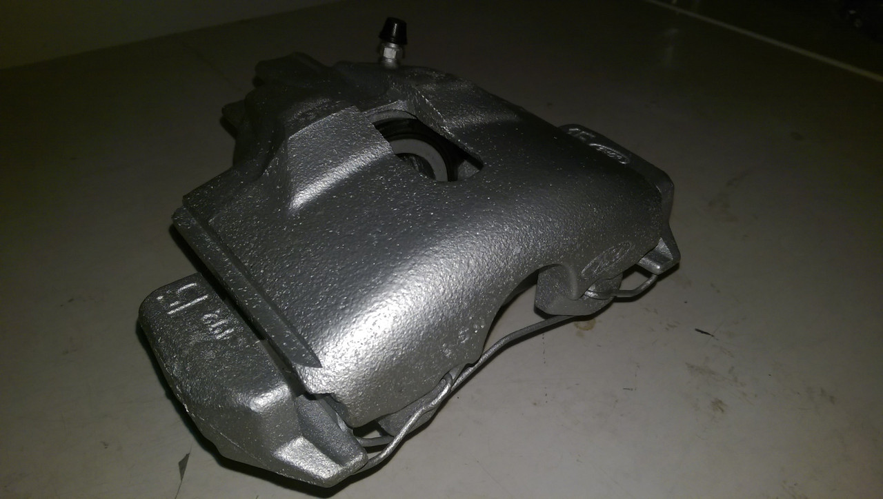

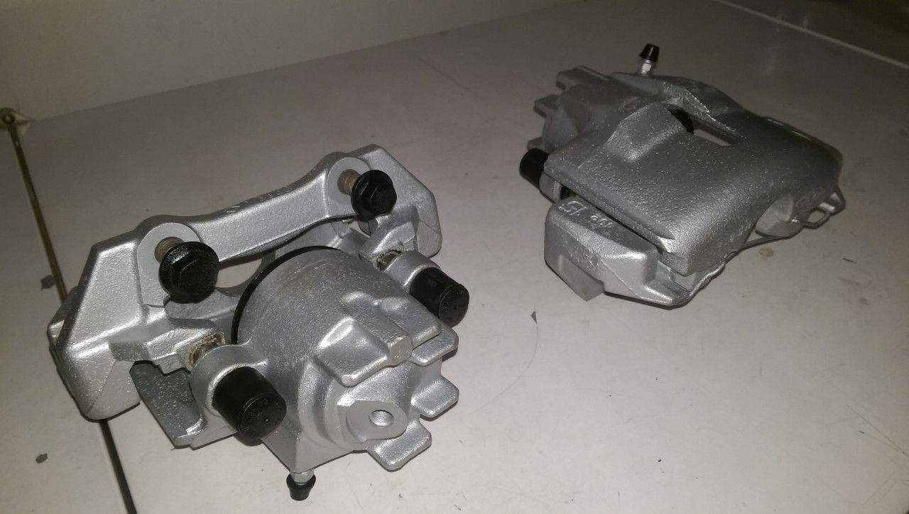

Remontovana kociona kljesta. Hteo sam gunmetal sivu za boju, ali posto nije postojala gotova boja u spreju koja ce da trpi neku malo vecu temperaturu uzeo sam ovu, koja trpi temperaturu. Mozda bi i 80C koliko trpi obicna boja (koju bi ubacili u sprej) bilo dovoljno, ali nisam hteo da rizikujem, plus mislim da ce i ova boja biti sasvim ok na autu. Na slikama vise sljasti nego uzivo, uzivo je najslicnija boji aluminijuma.

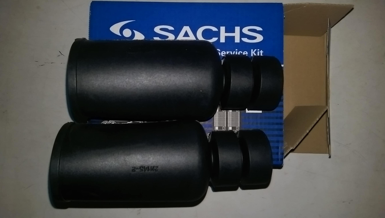

Stigle stos gume/prasinari za prednje amortizere (na zadnjim dolazi sa amortizerima).
