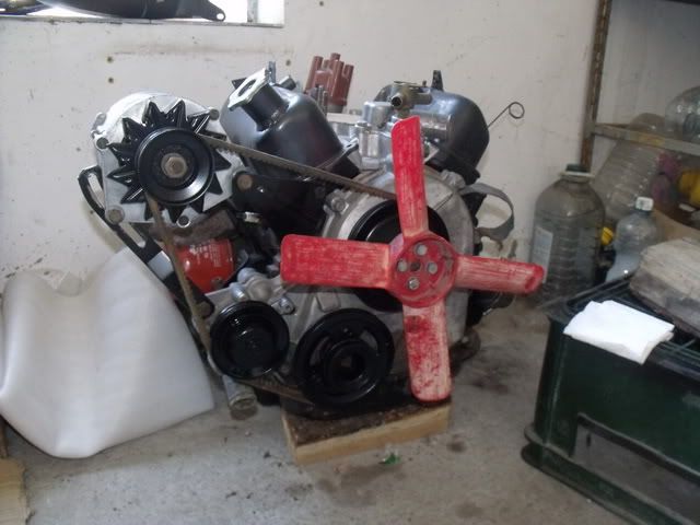

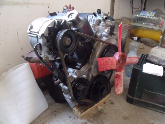

E sad, Capri posteno ponovio i stigo mu je novi endzin!
1.7 V4, lep,dobar, cist spolja i po svemu sudeci i iznutra. Motor je kompletan sem karba ( dobio sam uz njega i usisnu za jednogrli i jednogrli karb ) tako da moram da nadjem karb i to je to. Uz motor je dosla jos jedna korpa kvacila sa lamelom, izduvne grane, novi dihtunzi glave. Originalni vlasnik je uradio motor ali nikad nije stigao da ga stavi u auto. Ovo su slike:

Premeri kompresiju .
Mozes i glave malo da naturpija , cisti da konji lakse disu .
I dvogrli karburator obavezno ,ako noces da taj motor se ne vuce po putu .

Kada ti crkne vodene pumpa na tom motoru , krv ces da propljujes da je nadjes .... V4 motor se proizvodio do 1977 godina , u tranzitu , a jos ranije je izbacen u putnickim kolima .
Ne vidim na slici cevku koja od pumpe za vodu ide do zadnje strane glava motora ...

Re: Ford Capri 1300 XL ( 1970 )
@Van
Cevke nema jer mu i ne treba prebacice je sa svog motora.
Motor je kupio od mene a ja sam ga uzeo bez agregata pa sam ih nasrafio na motor.
Vodena pumpa je dobra treba dihtunge naci za nju i nista vise jer su se raspali.
Motor je generalisan ali je stajao pa sam rekao hemi-ju da skine glavu i vidi cilindre.
Pritom sam mu dao i nov set dihtunga za glavu.
Sem ako nije stajao negde gde je vlaga , ili Hemi hoce da budzi glave , nema potrebe za skidanjem glava .
Skinu se dekle i svecice , sipa se malo ulja u svaki cilindar i neda verglas onako na prazno , bez svecica , da provuce ulje svuda . Tek kada je tako lepo nauljen , onda prvo paljenje ...
Ulje je nasuto u cilindre a motor je stajao u radionici gde i nema vlage.
Rukom sam ga vrtio ne ide lako a ni tesko.
Ja sam rekao da se skine glava da se prekontrolise za svaki slucaj jer ne verujem nikome
na rec.
Meni je receno da su unutra novi klipovi i karike i da je blok obradjen.
na rec.
Motor je super a Taunusu17m, jos jednom hvala!
Sad, motor stoji na parketu u bivsoj dnevnoj sobi mog drugara, tako da nema vlage ili spoljnih uticaja.
Ako sa karbom sve bude ok, mozda bi i imalo smisla staviti ga ( kad ta garaza koju cekam postane dostupna ) i provozati se malo...
