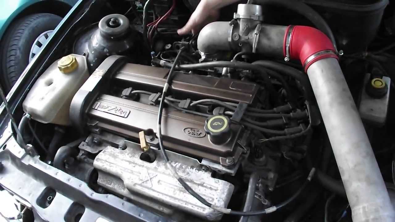

Johnny_CL
Poruka: 457
Re: Ford Escort mk4 1.4
Poruka od Johnny_CL » utorak, 31. dec. 2013. u 16:44h
Stefane, jesi razmišljao o 1.8 zetecu iz Mondea keca, ili dvice. Ima ih za naći. Mor'o bi i instalaciju ja mislim prebacivati, al' bi bio zvijer :D

Poruka od dule.krusevac » sreda, 1. jan. 2014. u 14:18h
Johnny_CL piše:Stefane, jesi razmišljao o 1.8 zetecu iz Mondea keca, ili dvice. Ima ih za naći. Mor'o bi i instalaciju ja mislim prebacivati, al' bi bio zvijer :D
http://i1.ytimg.com/vi/ryPhbHiFWeY/maxresdefault.jpg ovako nesto :)
