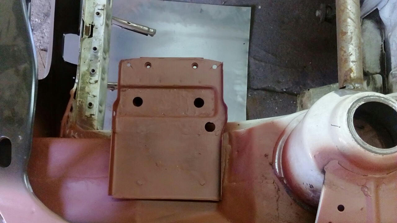

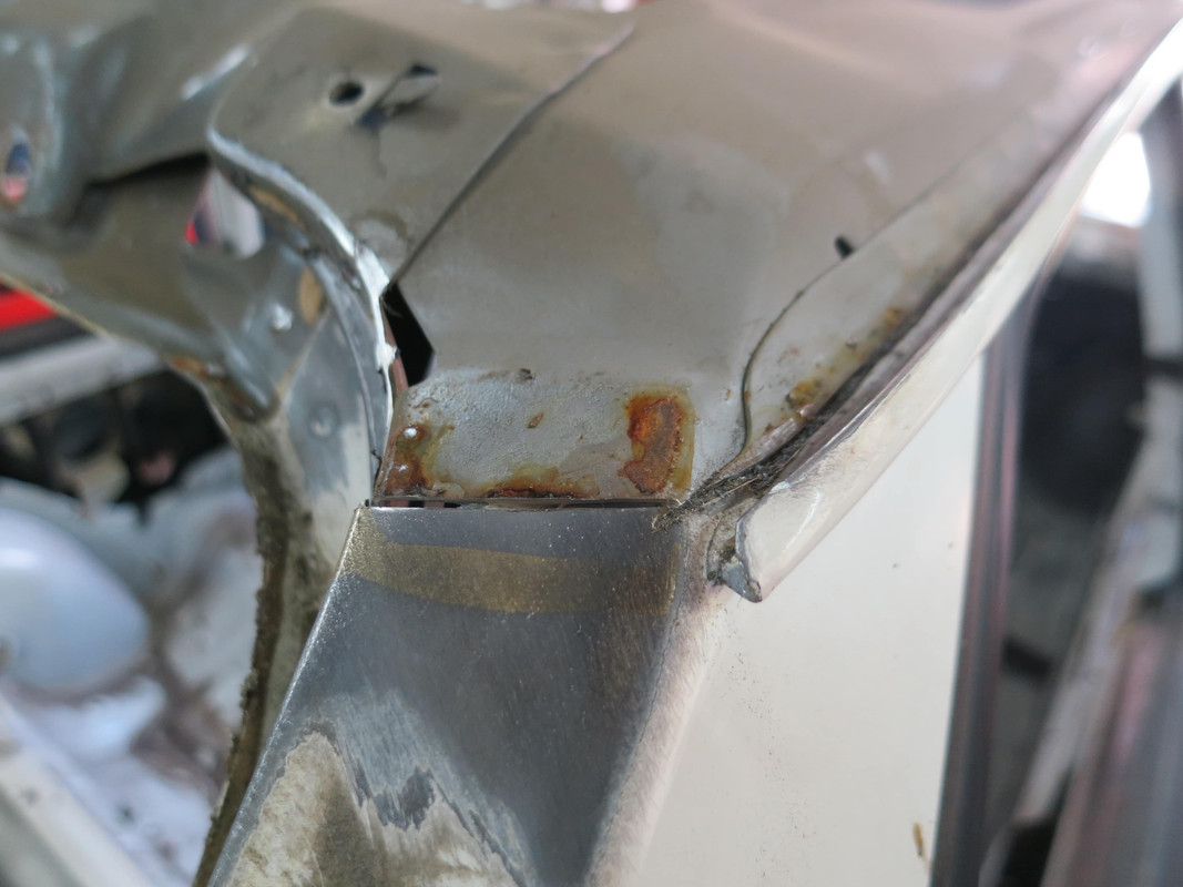

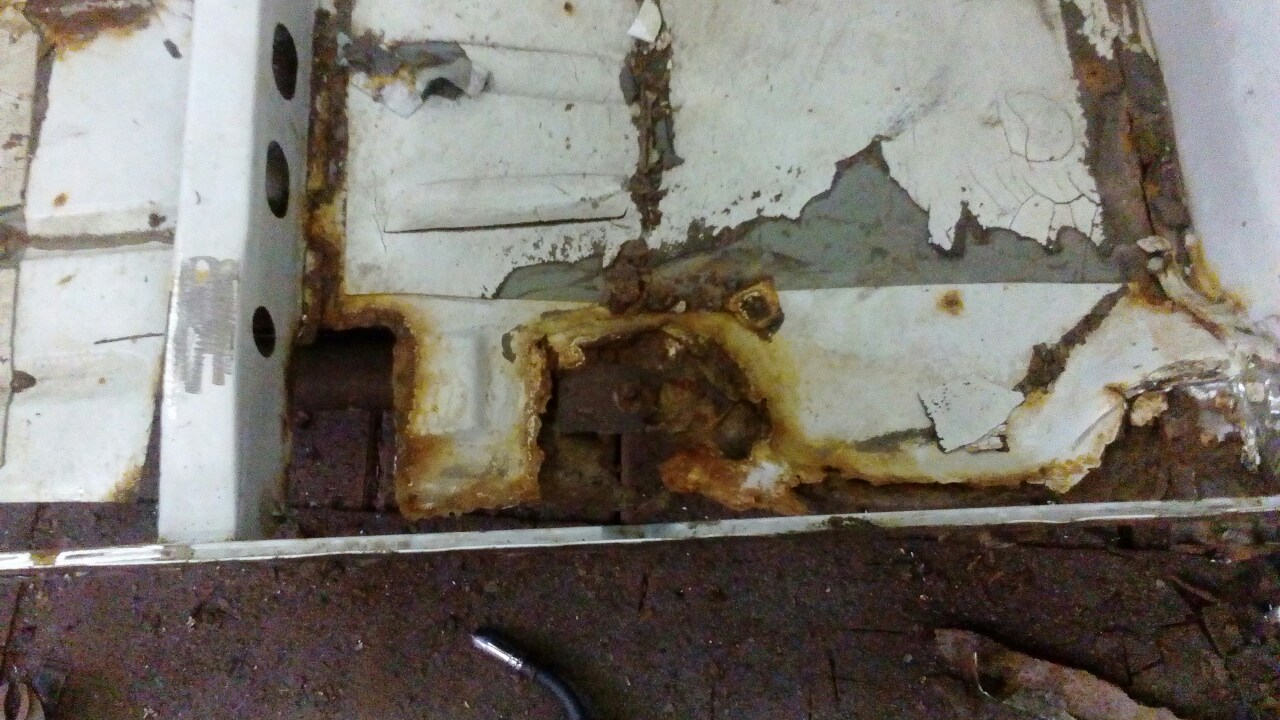

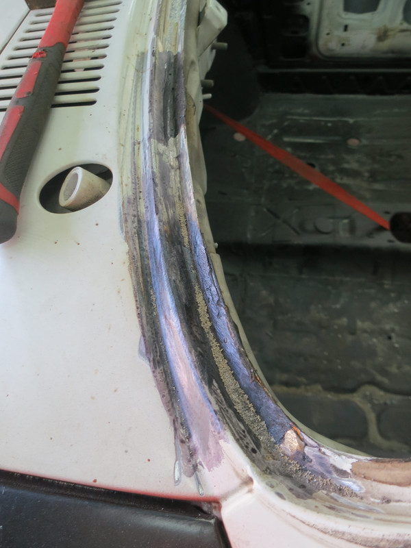

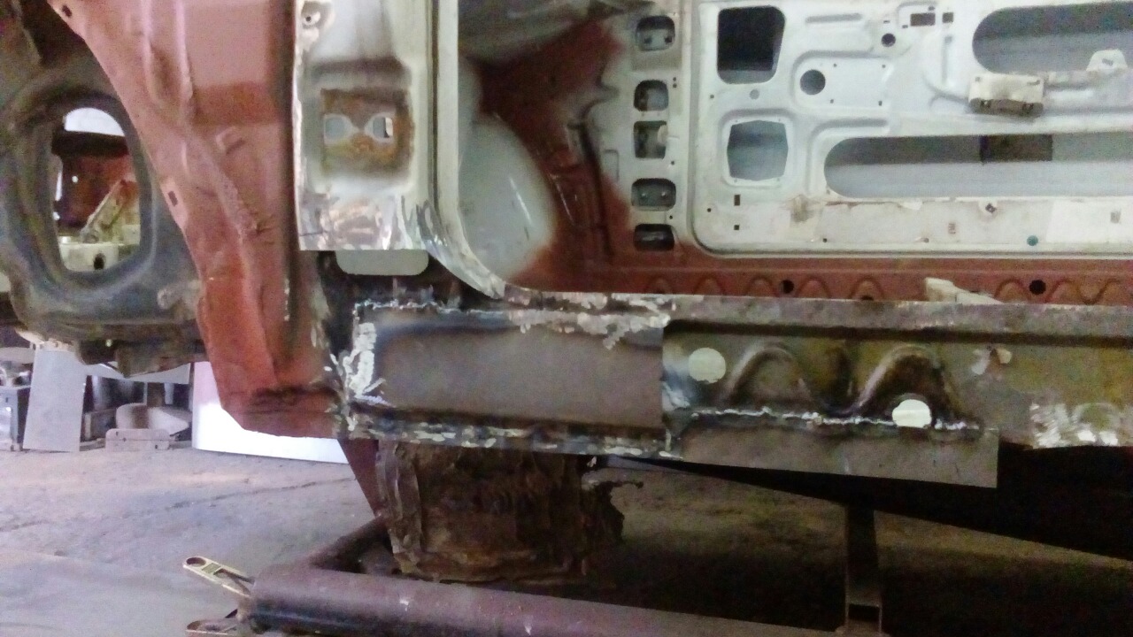

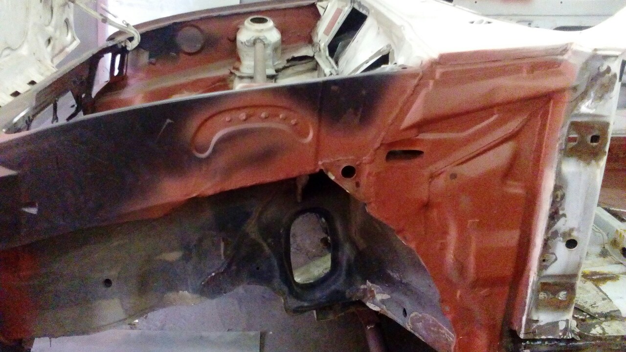

Имам ја замерке на заваривање лима на поду . Човек се труди да завари континуално , а пошто је лим танак , мора да вуче пиштољ релативно брзо да не би прогорео лим , и онда добија танак спој . Тачка до тачке је ту примеренија .
- Poruka: 13655
Re: Fiesta mk2 xr2
Mislis na ovo oko dela gde je nekad bio broj sasije ili? Ne razumem se, uzivo mi je delovalo ok, tj dobar var, nije bio previse tanak. Plus ionako sve viskove obrusi na kraju, tako da ga i to oslabi. Ali ne zelim da se vidi var, tj da se vidi sto je manje moguce (na ovom mestu nije presudno ali na drugim mestima jeste).

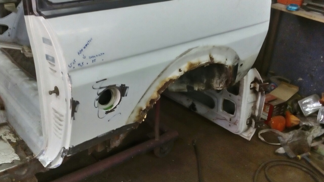

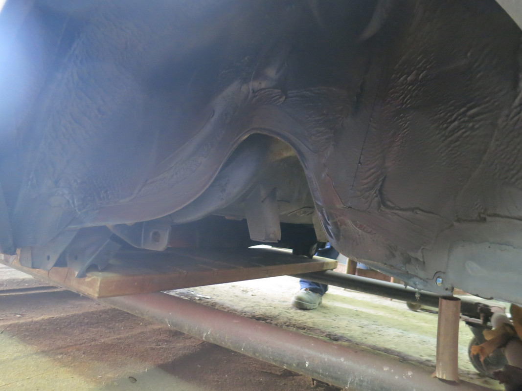

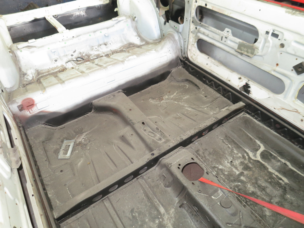

Radovi se nastavljaju.

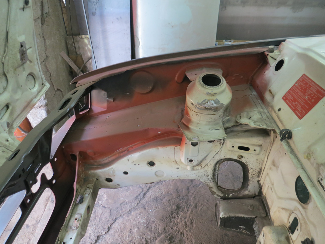

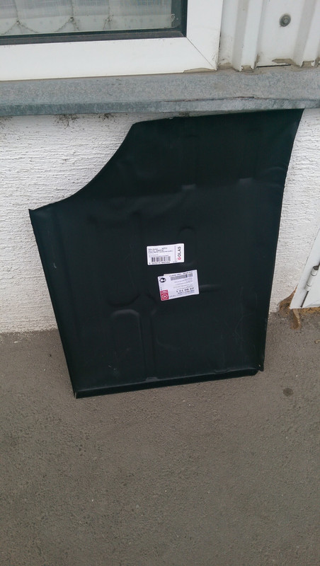

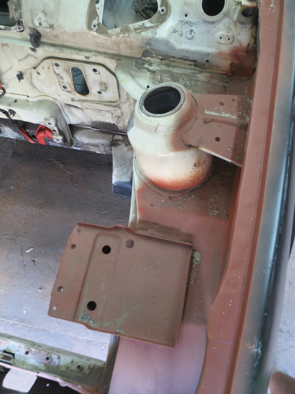

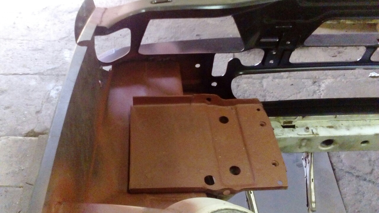

Stigao patos sa vozaceve strane (jedino sto je imalo da se poruci od patosa i to sam ga cekao skoro 2 meseca), i jos jedan nosac opruge na zadnjem trapu. Sad ostaje zavariti oba nosaca na trap pa da se peskira/plastificira sve vezano za trap.
Nakon plastifikacije ide i ovo sto je doneo prolecni deda mraz
Jedino od trapa sto je ostalo jesu zadnji amortizeri koje cu malo teze naci (a da nisu neki krs). Posle toga idu kocnice, vec imam ideju sta cu, samo da nabavim sve sto mi treba.

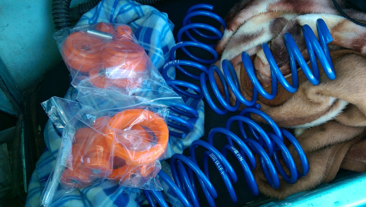

nemoj da ogrebes opruge

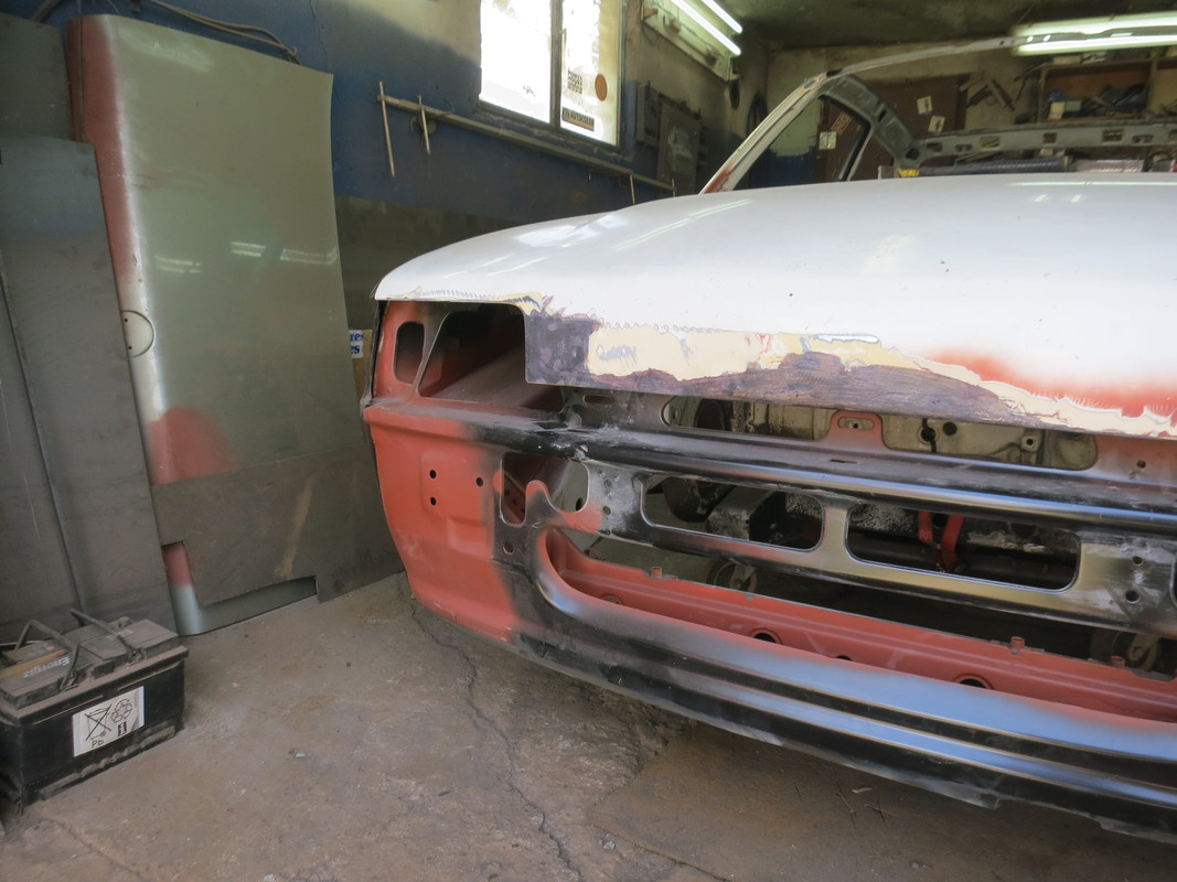

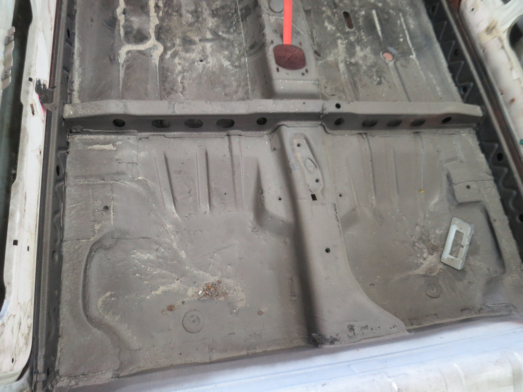

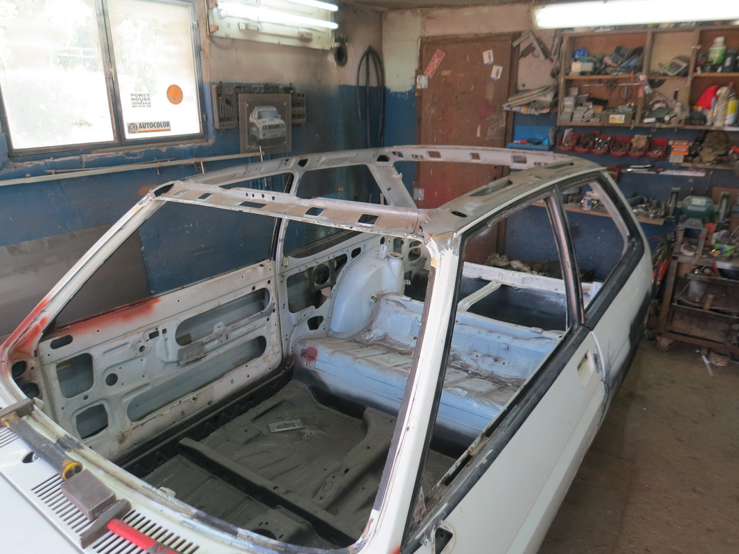

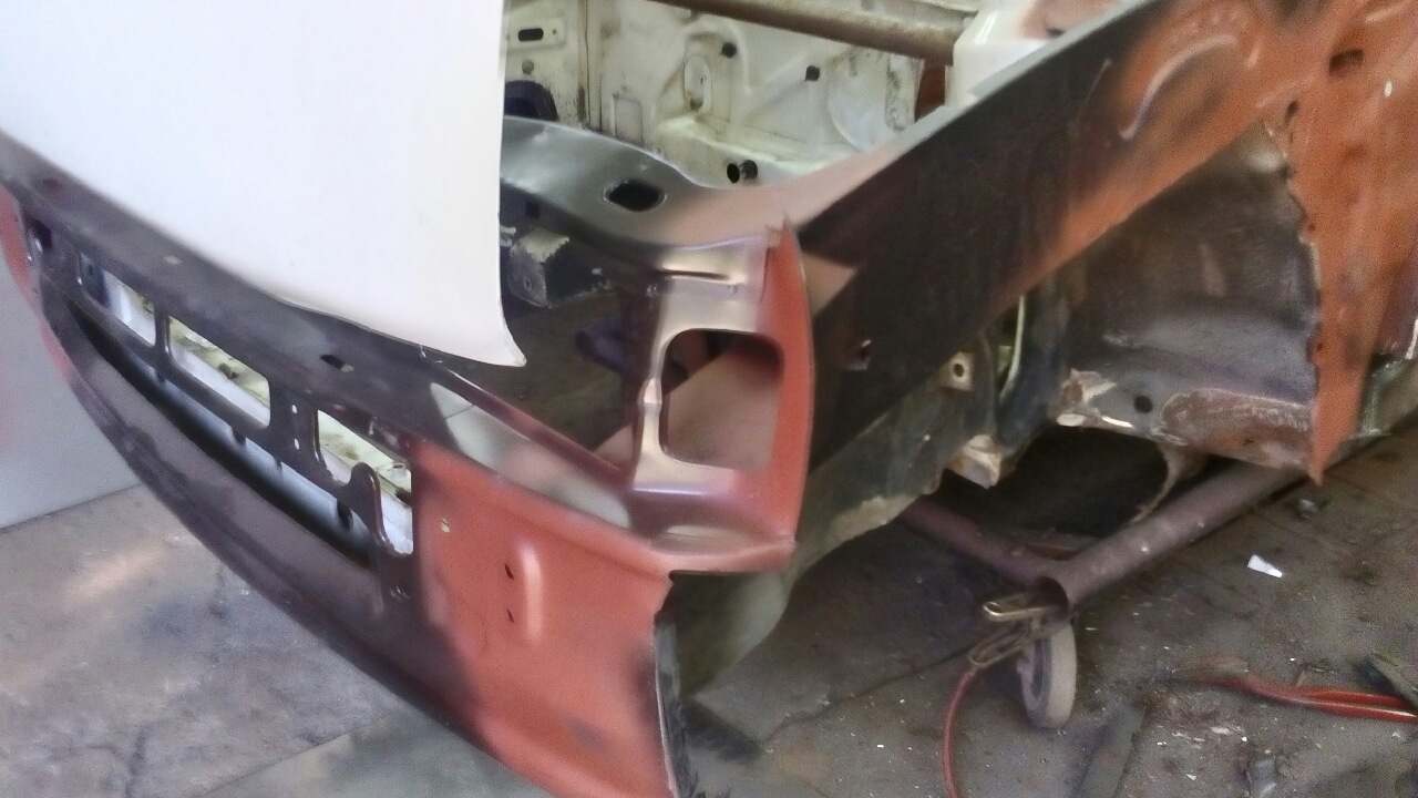

Fiesta Targa

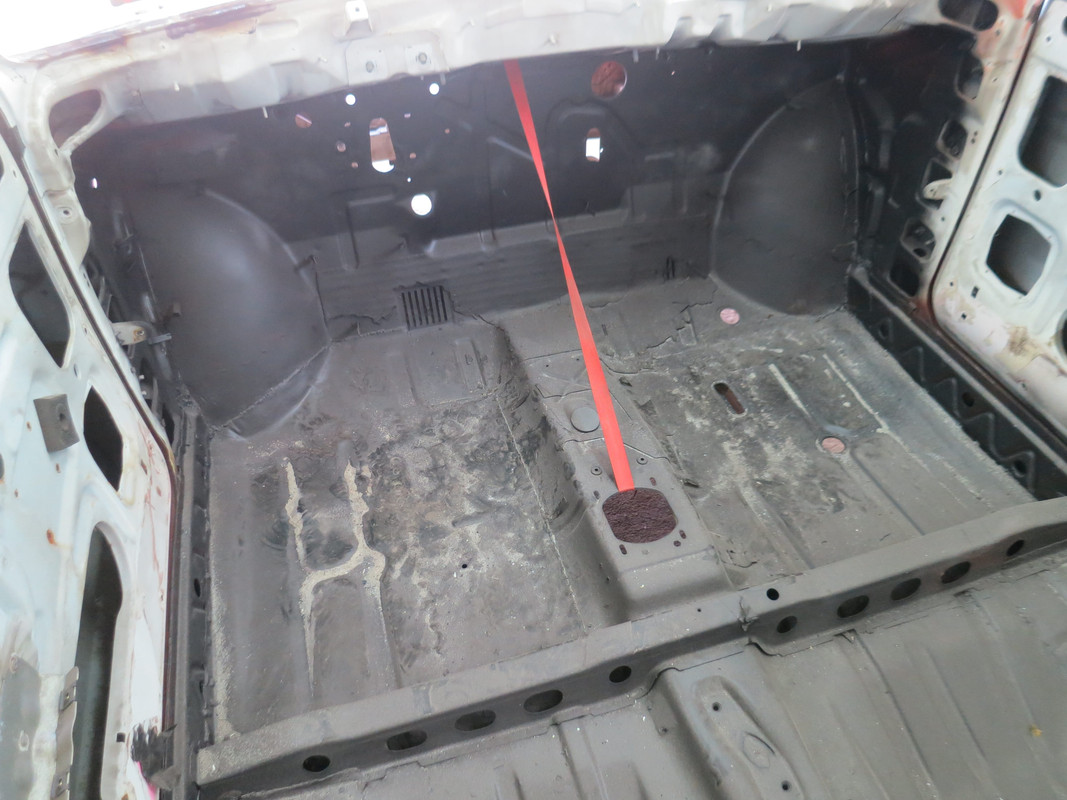

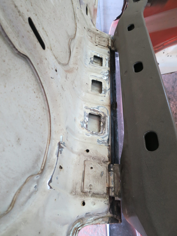

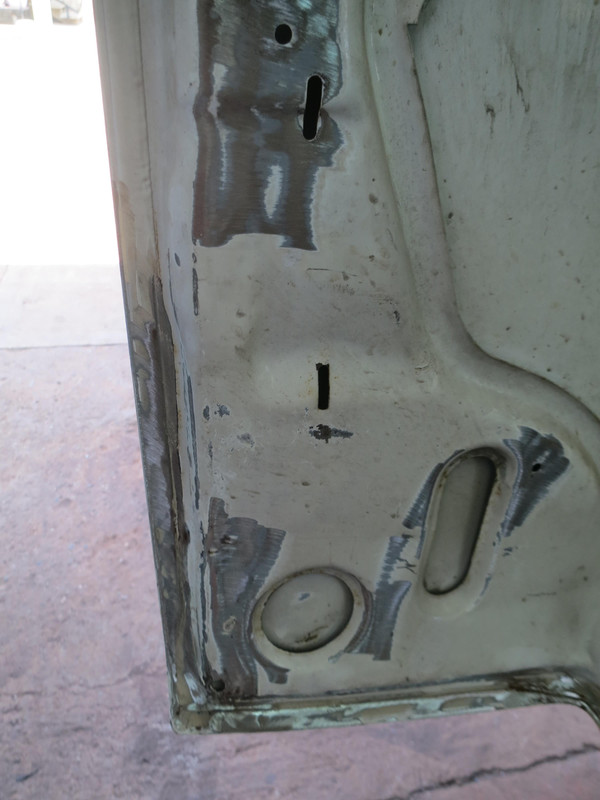

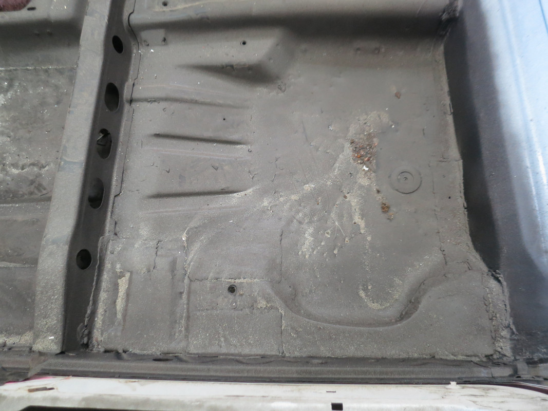

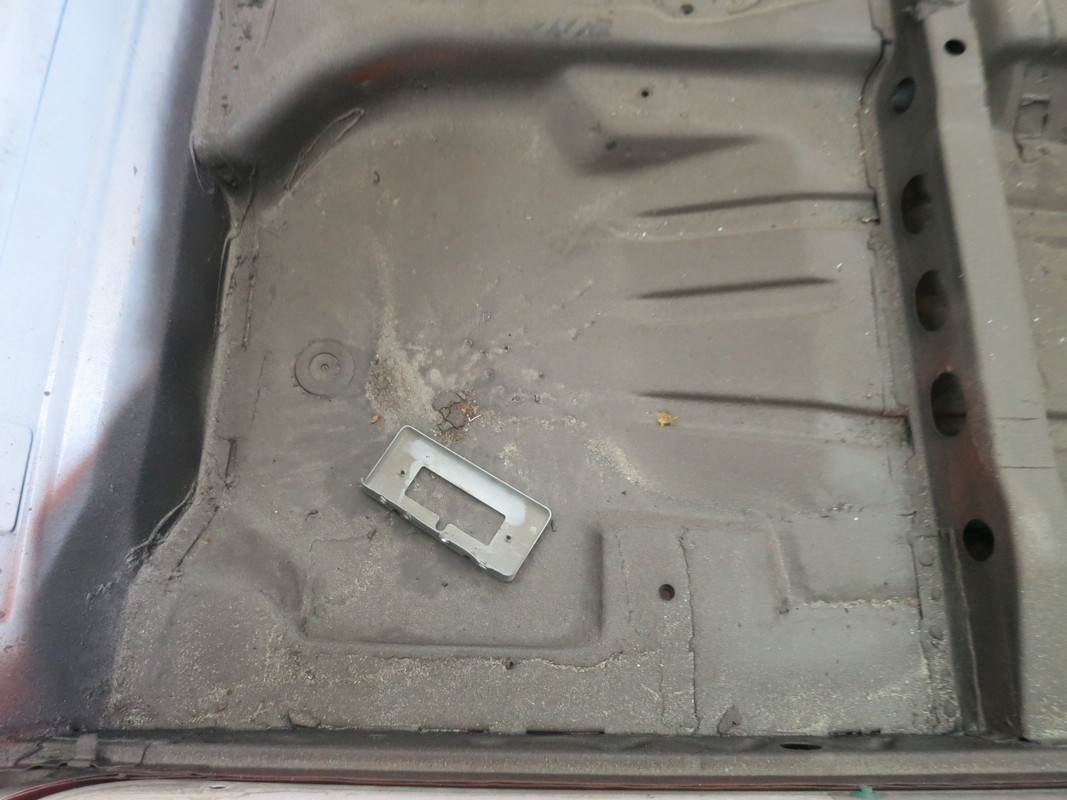

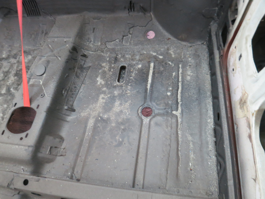

Radovi sto se samog varenja tice se privode kraju, ostao je jos samo krov, i kad se zavrsi onda ide podizanje za dodatnu proveru patosa, iako tu ima vise ciscenja i cetkanja nego varenja, posto su sve grede sredjene.
Evo par losijih sto mi je limar slao, i moje od pre neki dan
Mrzelo me da se zavlacim ispod i slikam, pogotovo zato sto i dalje ima povrsinske rdje pa ne izgleda bas lepo na prvi pogled

Re: Fiesta mk2 xr2
Ovo super napreduje, pod je odlican
Za krov razmisli da ostavis ovako
Ja bih tu stavio jedno veliko staklo i imas panorama krov
hahah
Super ce biti ova fiestica

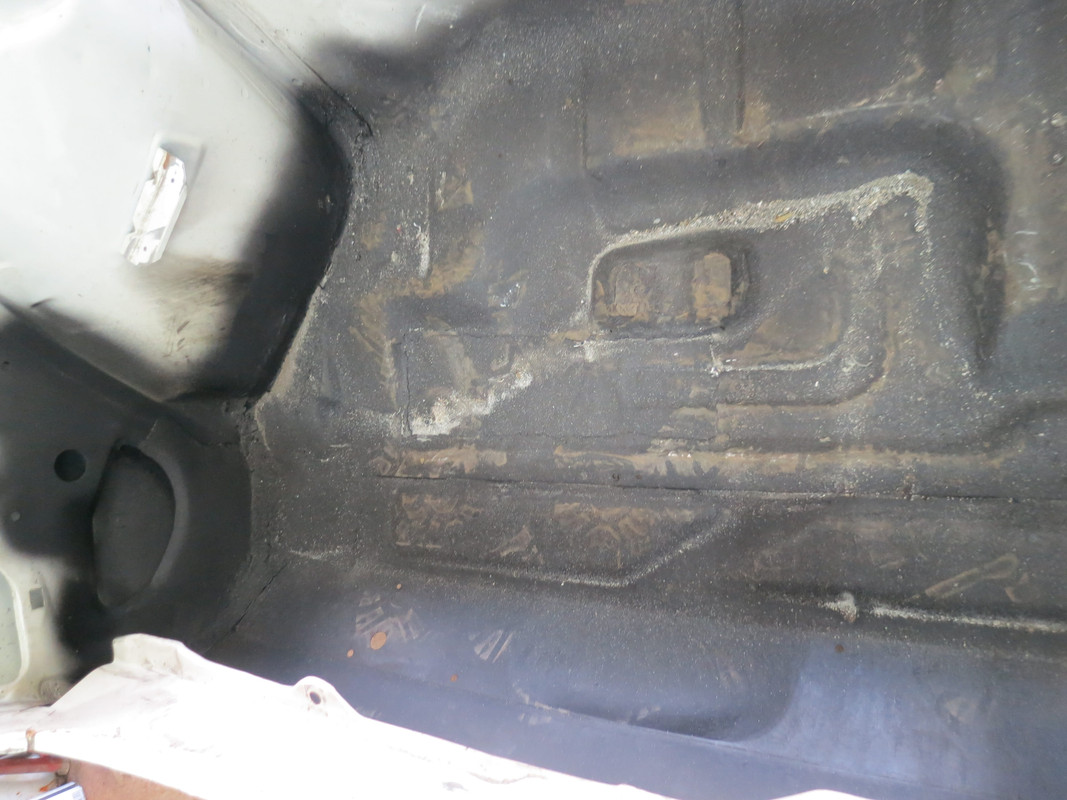

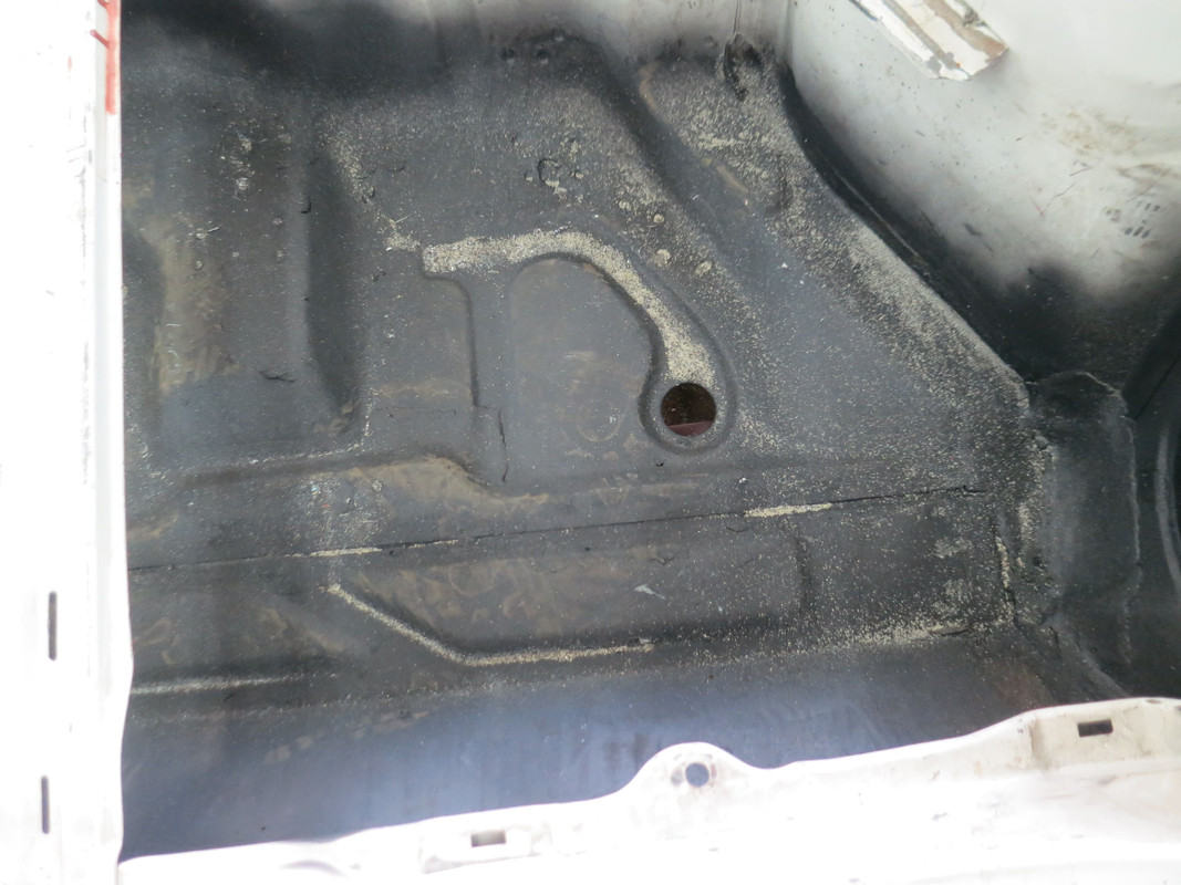

Ovde je definitivno trebalo peskirati celu donju zonu zonu i patos sa obe strane. Cena - nebitno veća, ali efekat neuporedivo bolji.

kad si vec napravi targu jel planiras da ubacis siber od one druge fijeste?
- Poruka: 13655
Re: Fiesta mk2 xr2
Krov i ide sa druge, nisam ga valjda dzabe sek'o
@fordic mk3
I meni je slicno padalo na pamet haha, ali ce i džiberdah da posluzi
Trebalo je, slazem se. Splet okolnosti je bio takav sa ipak nije, sad za efekat cemo vec videti za par godina. Dosta toga ce se uraditi na zastiti i konzerviranju pa se nadam da nece biti intervencija u skorije vreme, pogotovo jer nece biti daily vozilo.911s [SK] piše:Ovde je definitivno trebalo peskirati celu donju zonu zonu i patos sa obe strane. Cena - nebitno veća, ali efekat neuporedivo bolji.

Претури се каросериј на бок и полако и методично се очисти под до фабричке боје или добре заштите . тамо де је крпљена , тај део се обруси или се пређе грубом шмирглом . Основна боја , у 2 слоја. Неки полиуретански лепак/ дихт маса за спојеве , заштита брви слој танко , једва да покрије ,па када се осуши то лепо после можеш да кркаш заштиту . На крају дебелом слоју офарбаш под . Са обзиром да се под и не види , не мораш да бацаш паре на ауто лак . Обича боја за метал ради посао .
Код себе на таунусу сам користи уљану жуту боју . 4 конзерве само за под . Боја је порилчно неотпоран не хемикалија , доста је елестична , што је битно и кошта семешних 400-500 динара по конзерви . Гађаш боју аутомобилаи , или у црно.
- Poruka: 13655
Re: Fiesta mk2 xr2
Bice crn, odustao sam od prvobitne ideje da farbam u boju karoserije.
Inace je postupak koji si opisao maltene isti koji mi je i limar rekao da ce da uradi
Pre nego sto auto ode na farbanje dize ga i prevrce da ceo pod ocisti, farba gde nije, to za spojeve maze itd, prelazi jednu ruku zastite, pa onda kad se vrati sa farbanja ide finalni sloj zastite i vosak u sve supljine.
