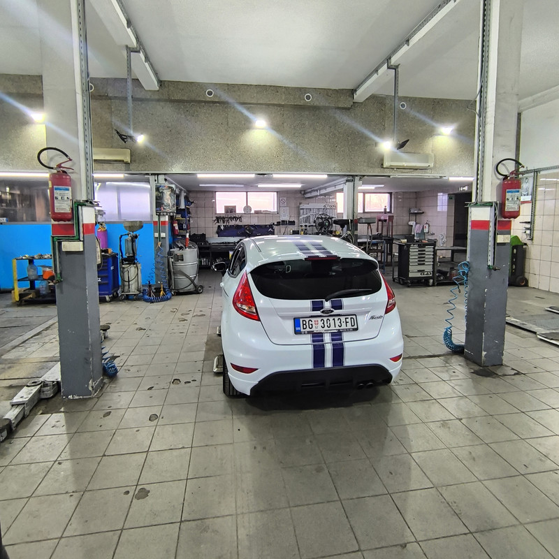

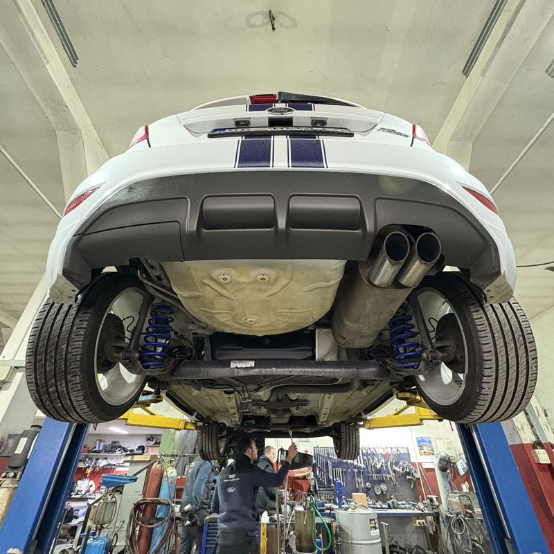

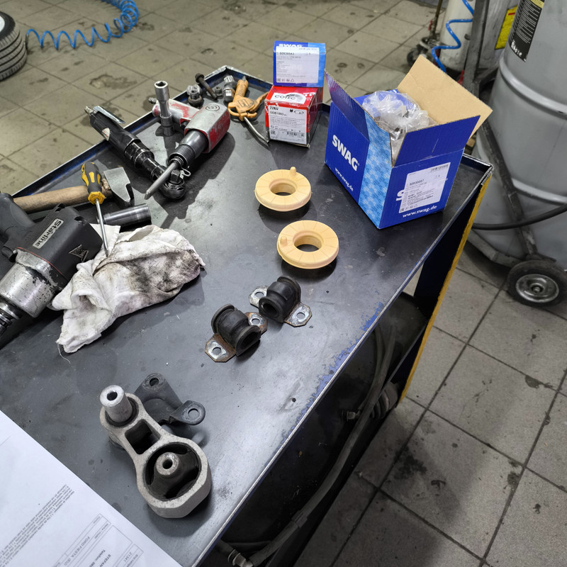

Motivisan diskusijom o trapu na mk6, danas zamenjeno:
- gumice balans štangle
- leva kugla (desna je ostavljena jer je prva ugradnja, teramo dok ne rikne)
- nosač motora
- silen blokovi na zadnjem mostu
- gume / sunđeri na koje u gornjem delu naležu zadnje opruge
- kardančić letve volana je skinut, podmazan, vraćen
- zamenjene pločice (TRW, na sledećem menjanju pločica ide i zamena diskova)
Situacija je drastično skočila na bolje, jedina suštinska razlika u odnosu na mk5 jeste činjenica da je svakako nežnija na trapu i da će održavanje biti češće. Ali sada imam onaj osećaj pouzdanosti na koji sam navikao.
Odmah nakon servisa odlučismo da odemo do Sokobanje, malo da se odmori.
Sledeća stvar koju želim da odradim jesu prednji amorti, na autu su i dalje iz prve ugradnje, mislim da je vreme da se menja.
To će se uraditi uz prvi sledeći mali servis.

Jesu li varili novu kuglu za viljusku?
- Stefan148
- Poruka: 2431
- Lokacija: Zvezdara, Lion
Pričao mi je Slaki da nove kugle moraju da se pecnu... Nisam gledao, pio kaficu u prostoriji za klijente
- Poruka: 10030
Trebao si odmah dve nove viljuske i resen posao, nisu skupe.

Magija je da kugla ne voli toplotu

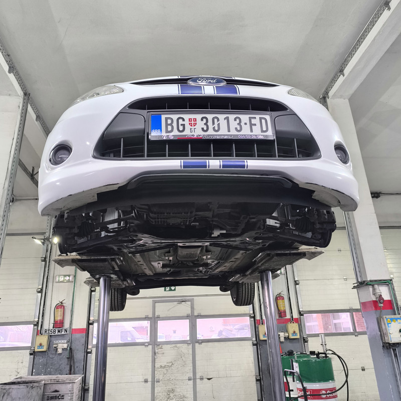

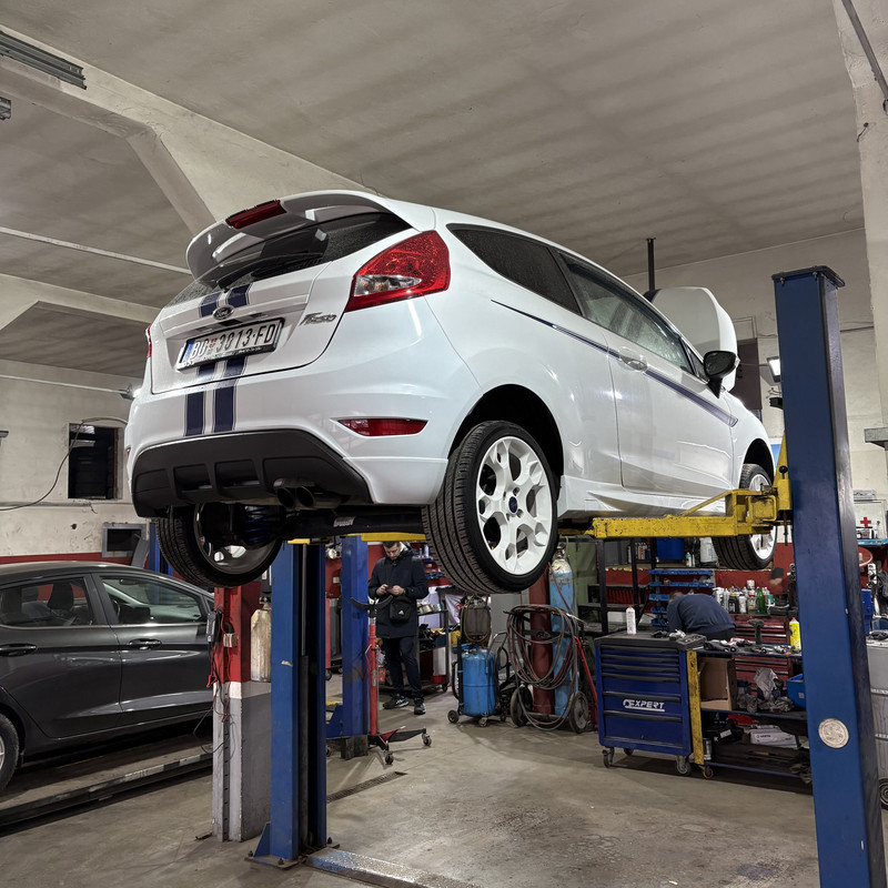

Otprilike 183700km, odrađeno:
• mali servis (ulje i filteri jelte)
• ležaj poluosovine
• amortizeri u krug (Sachs i šolje normalno)
Auto je sada u totalu neprepoznatljiv u odnosu na onaj trenutak kada je kupljen, daleko rigidniji. Ali videćemo kako će se pokazati ta “nežnost”.

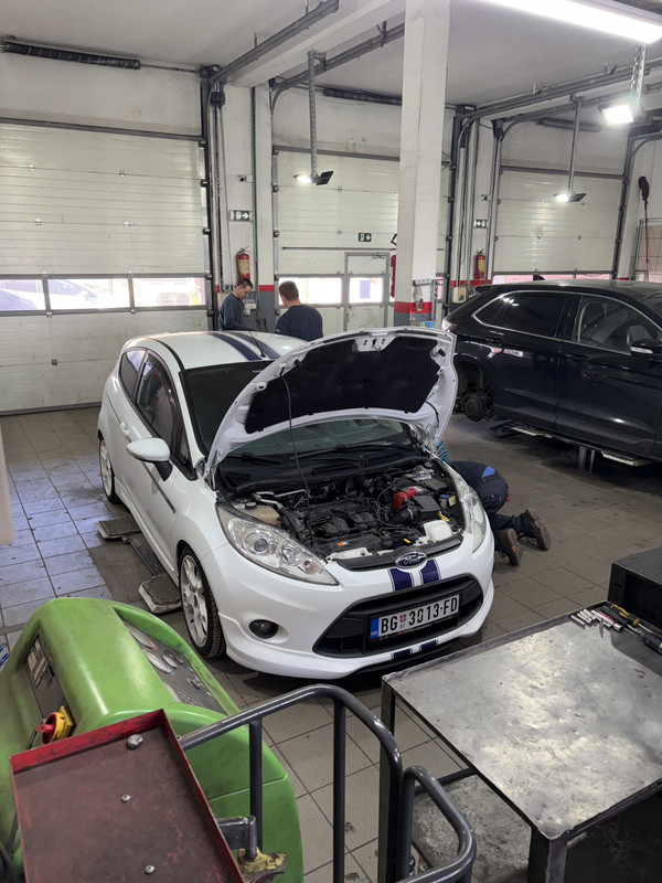

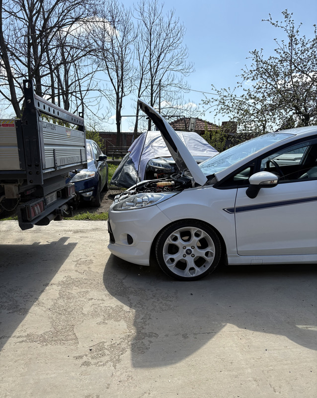

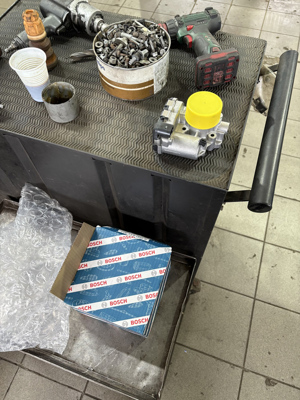

Ideja je bila da vozim dva kruga, jedan u subotu i jedan u nedelju, međutim, dolazimo do problema. Još u Mađarskoj, auto je krenuo da pokazuje problem sa klapnom,krenuo da gubi ler i, suštinski, funkconisao je samo na gasu. U Austriji smo svratili u Fordov ovlašćeni servis i prodajni salon, tu su momci konstatovali da je sa autom sve u redu i da je problem gorivo. Naravno, problem nije bio u gorivu, ali nisam želeo da produbljujem priču. Svakako su bili veoma druželjubivi i voljni da pomognu u nedaći, verujem da su odradili šta su mogli za veoma kratak period i situaciju u kojoj smo se našli. Nakon svega, odlučismo da nastavimo put ka Ringu, pa šta bude... sva sreća, na kraju je sve prošlo okej, a auto je odmah po povratku (odnosno - juče) morao kod doktora u operacionu salu pod imenom RSD Ford, normalno.
Problem je rešen zamenom klapne, proizvođač je Bosch koji je, ispostaviće se, prva ugradnja. Još jednom hvala momcima iz RSD-a, po ko zna koji put!

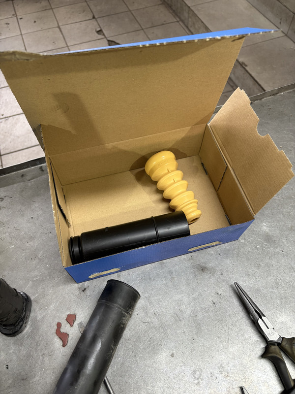

Zamenjeni su i bumpstop-ovi na amortima pozadi, uzeti su novi Sachs, oni koji su bili na autu nakon zamene amorta nisu bili odgovarajući:

Klapnu i ja mijenjao na 75.000km sreca nije skupa toliko mislim da bi 130e Bosch

Da, na svu sreću nije preskup deo, očekivao sam mnogo veću cifru iskreno
