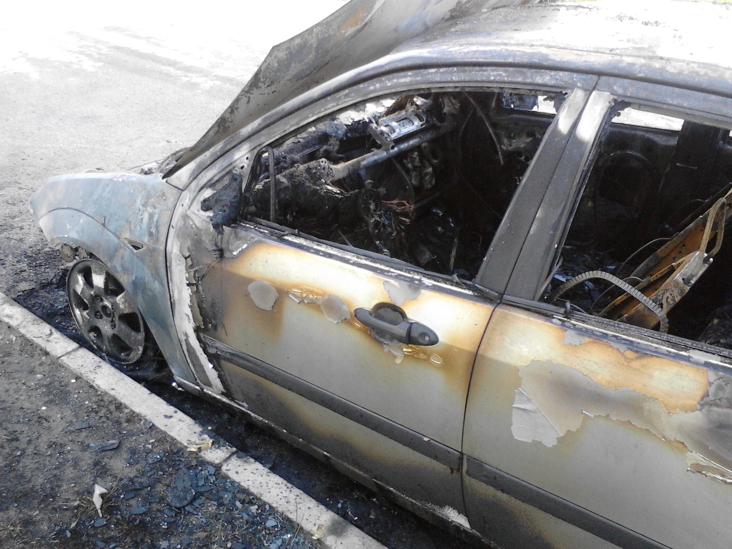

Auto je kod nas 3,5 godine i prešao je 65.000 km a za to vreme ni osigurač nije izgoreo,sa strujom je sve bilo u redu. Pre nesreće je bio 7 dana u servisu i oni kažu da ništa nije dirano oko instalacija. Imam slike koje sam slikao kad je svanulo.Policija je samo na uviđaju konstatovala da nema odakle da počne sa radom jer je sve izgorelo.
Ne znam kako da vam ubacim slike.

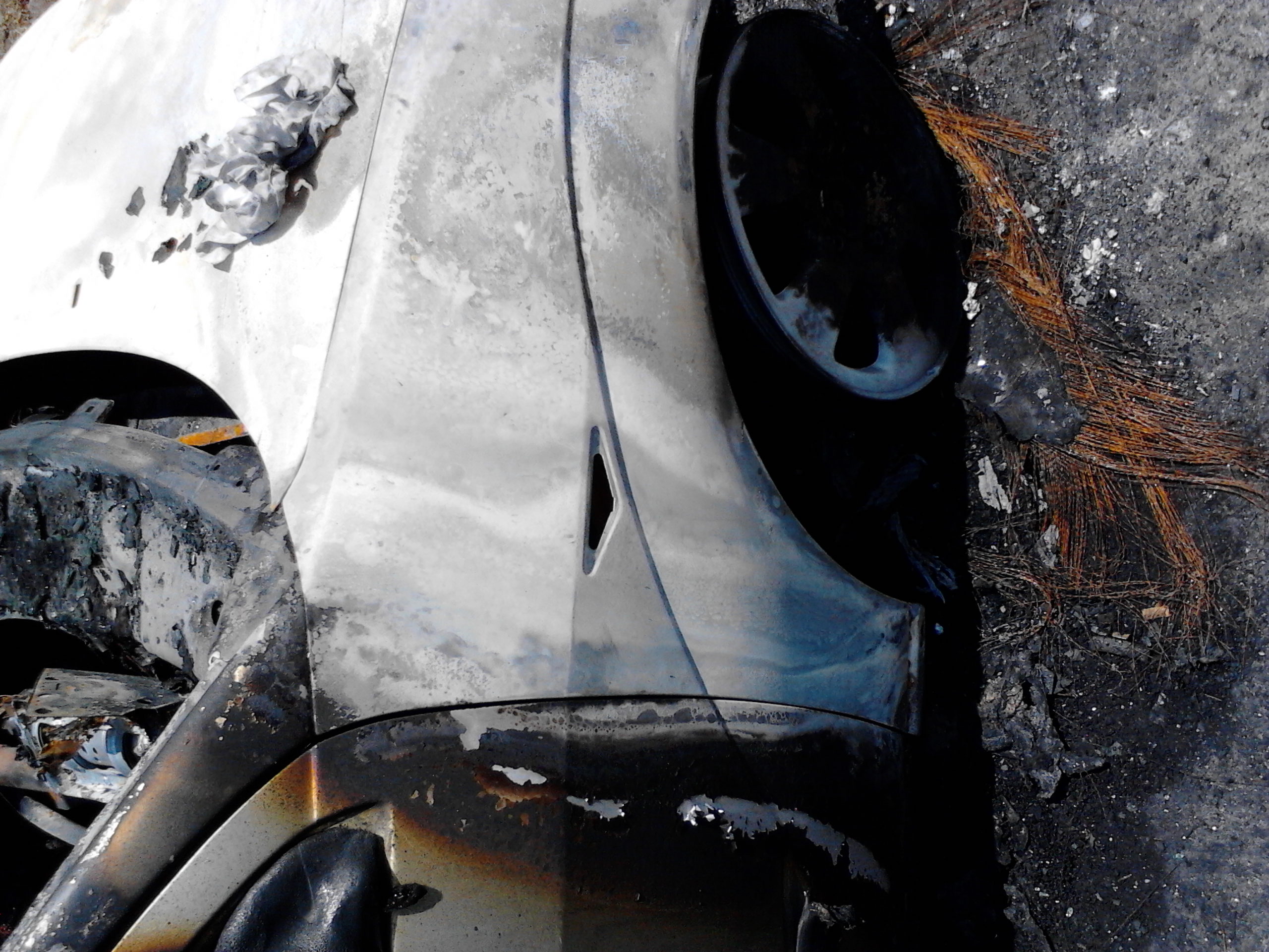

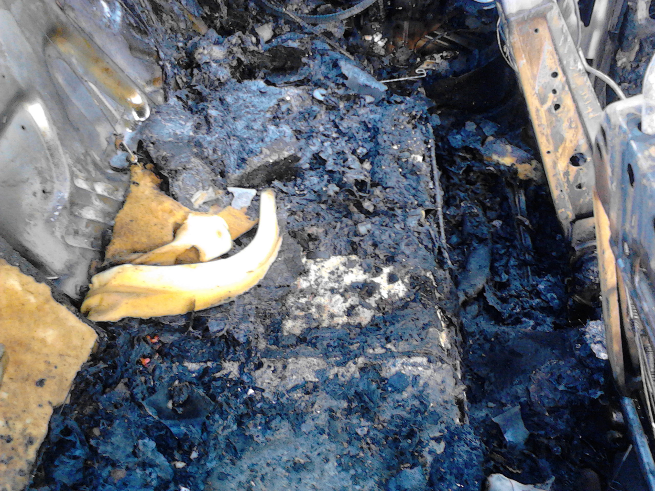

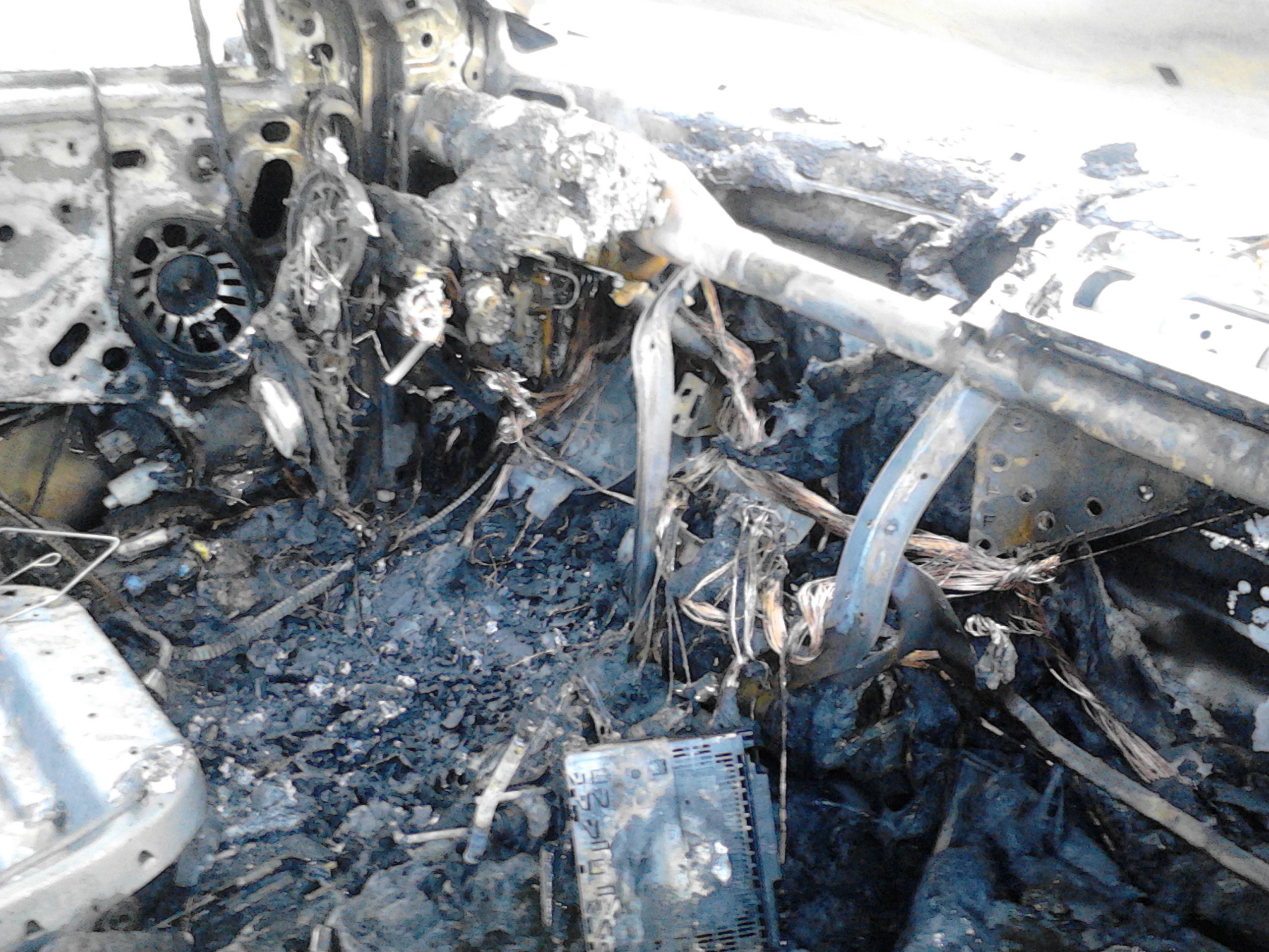

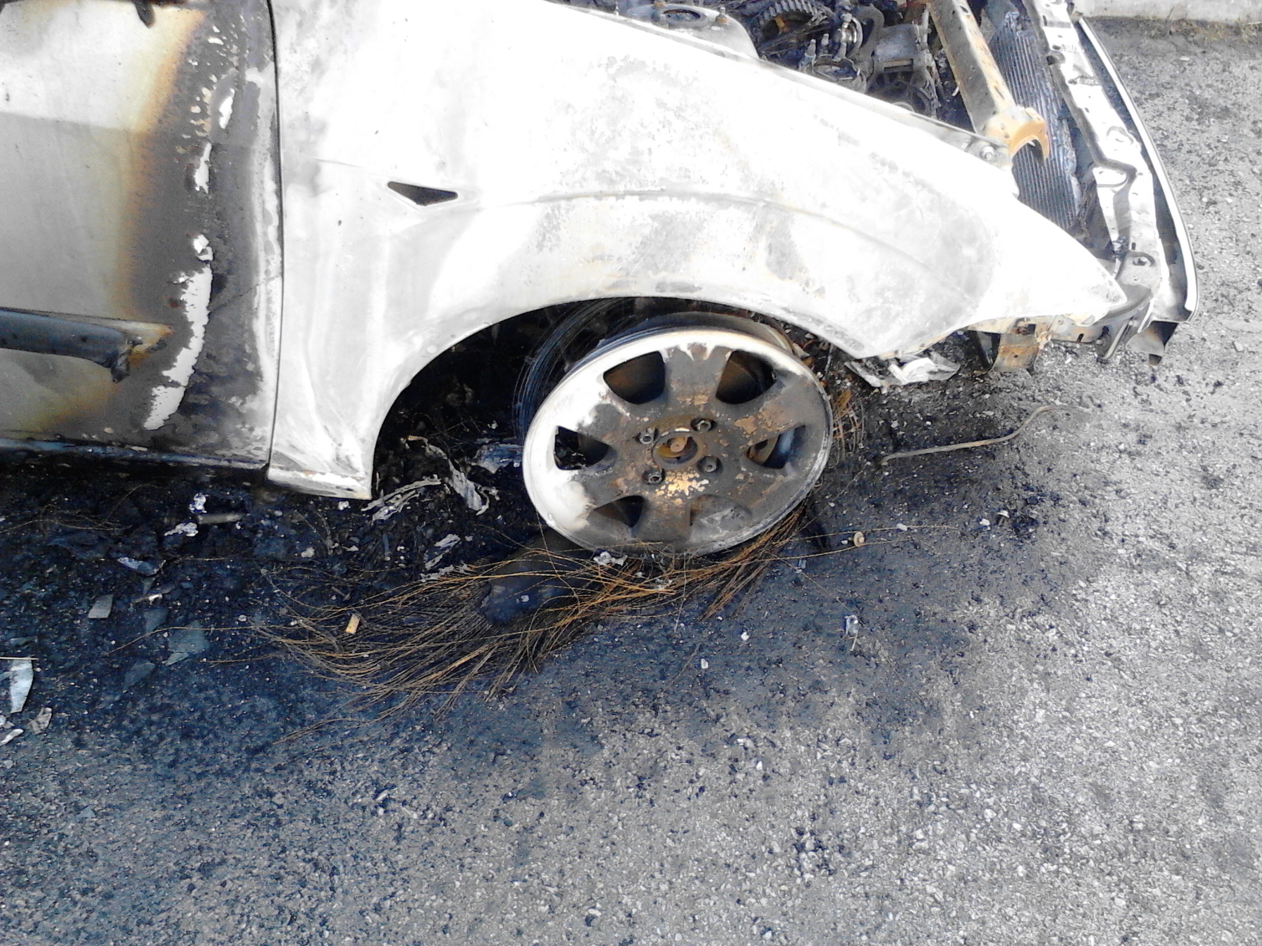

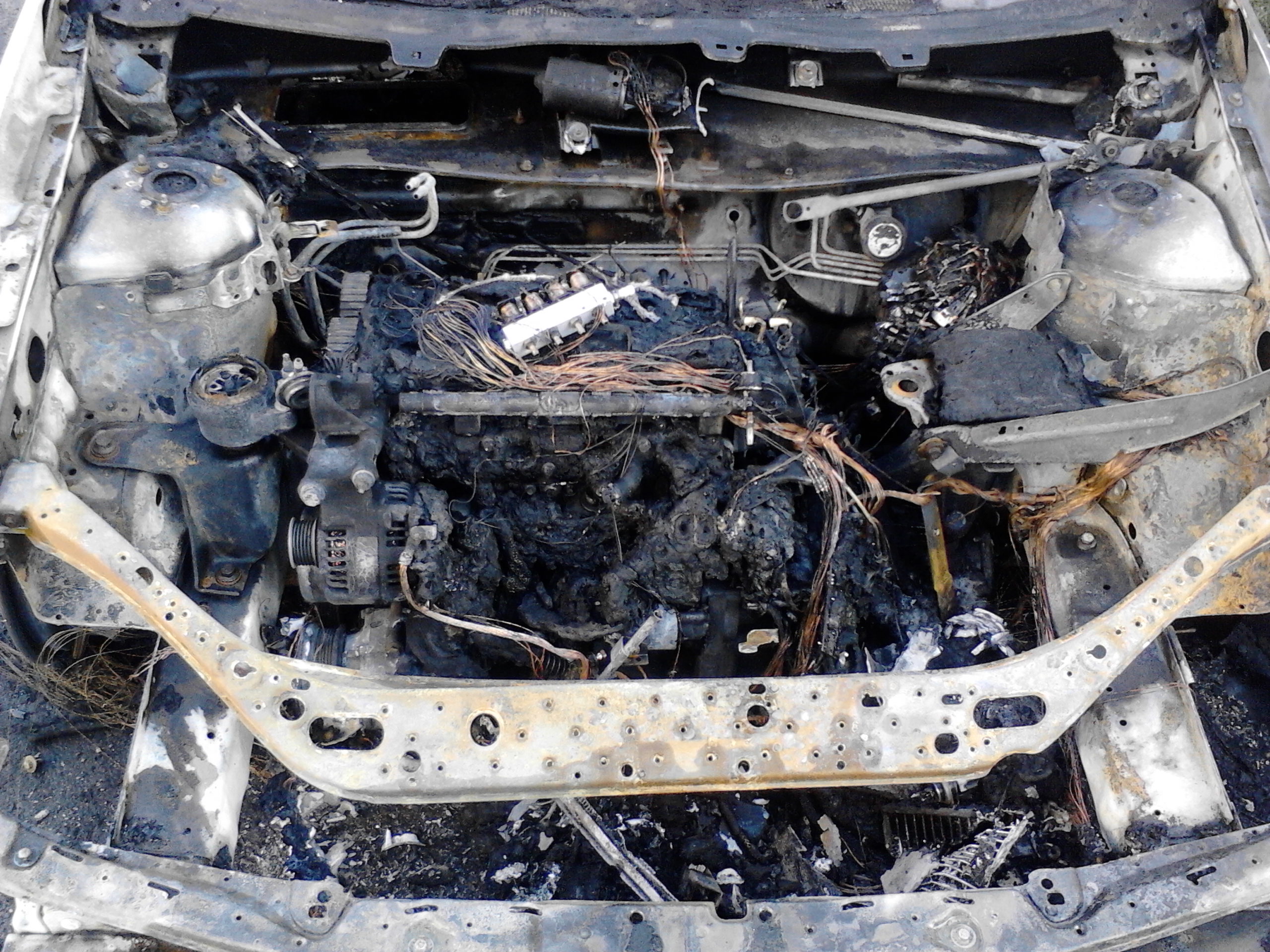

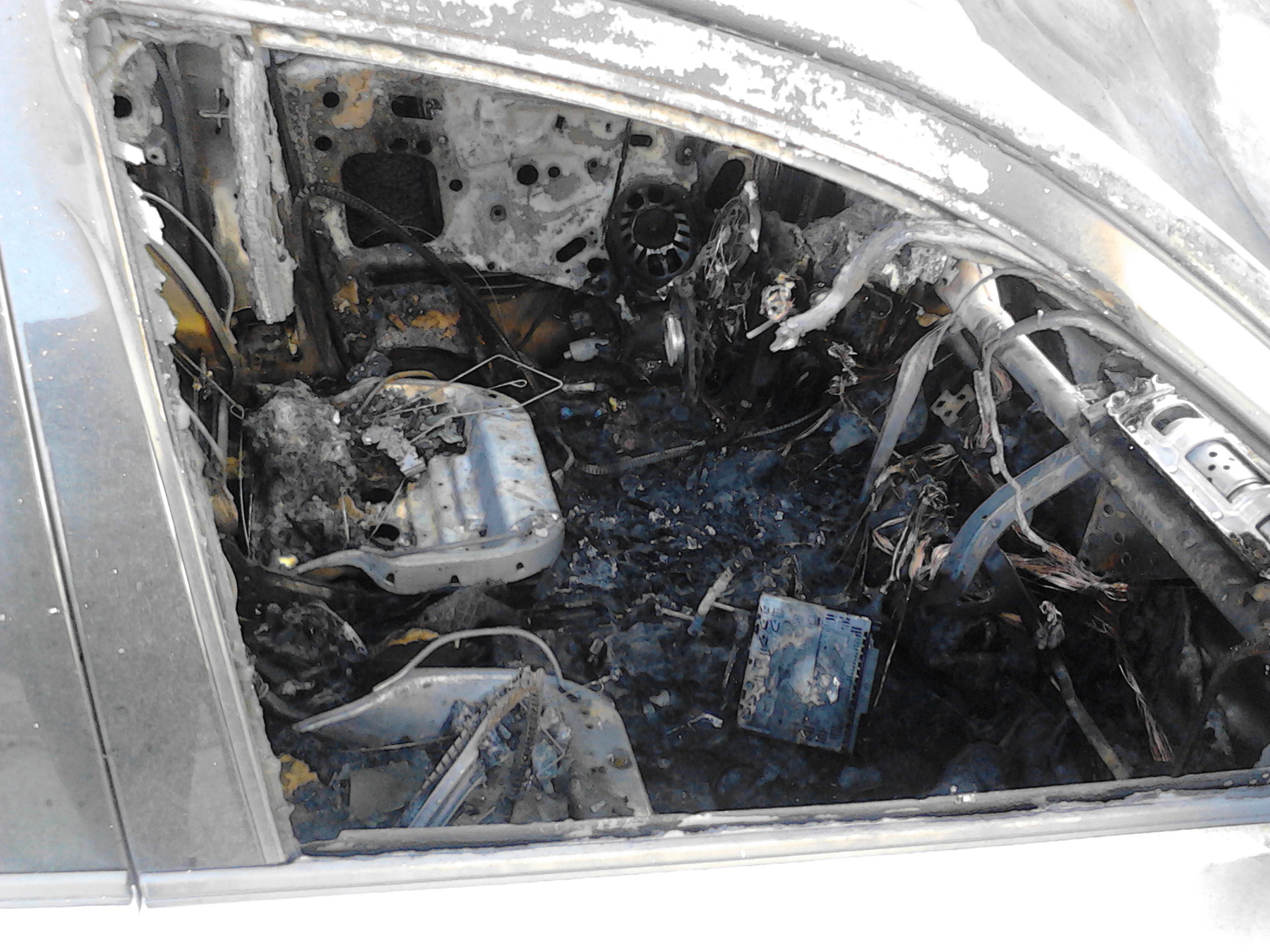

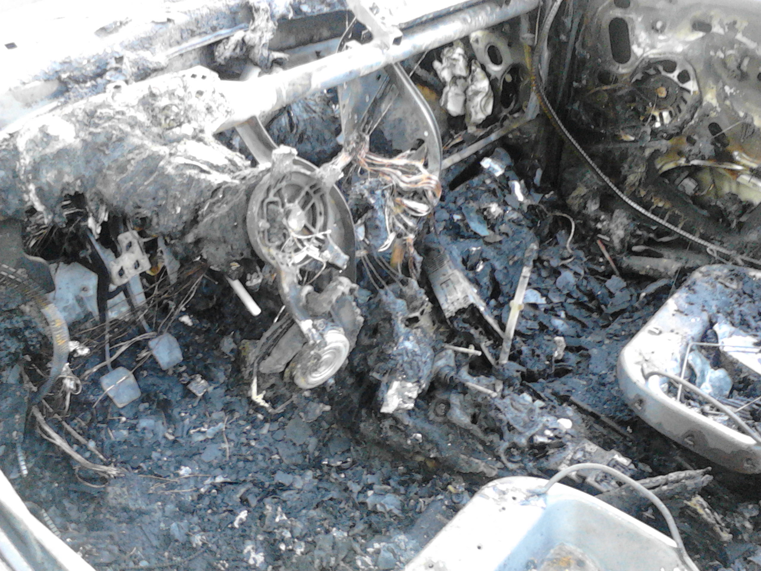

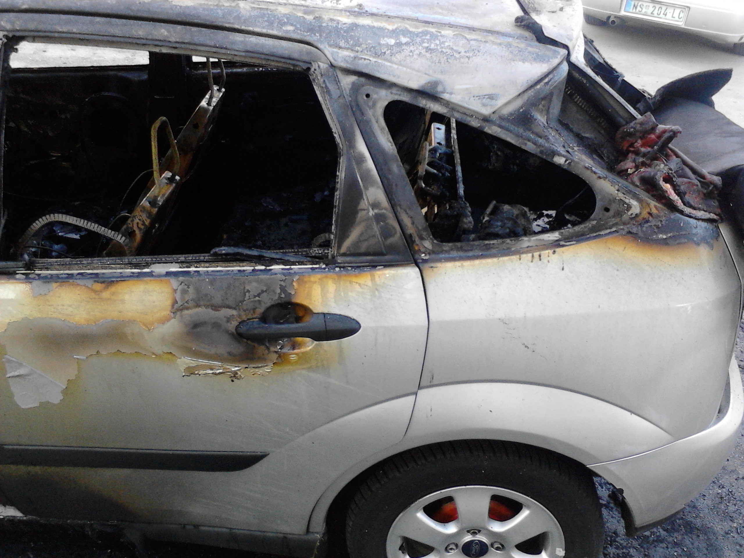

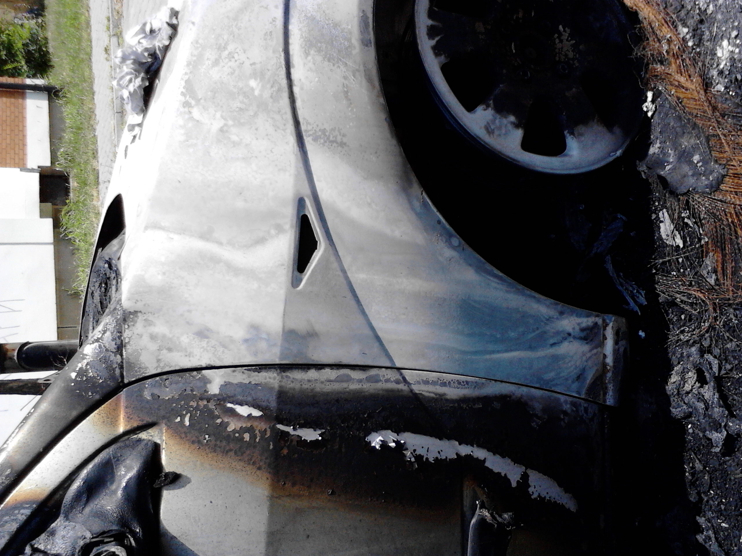

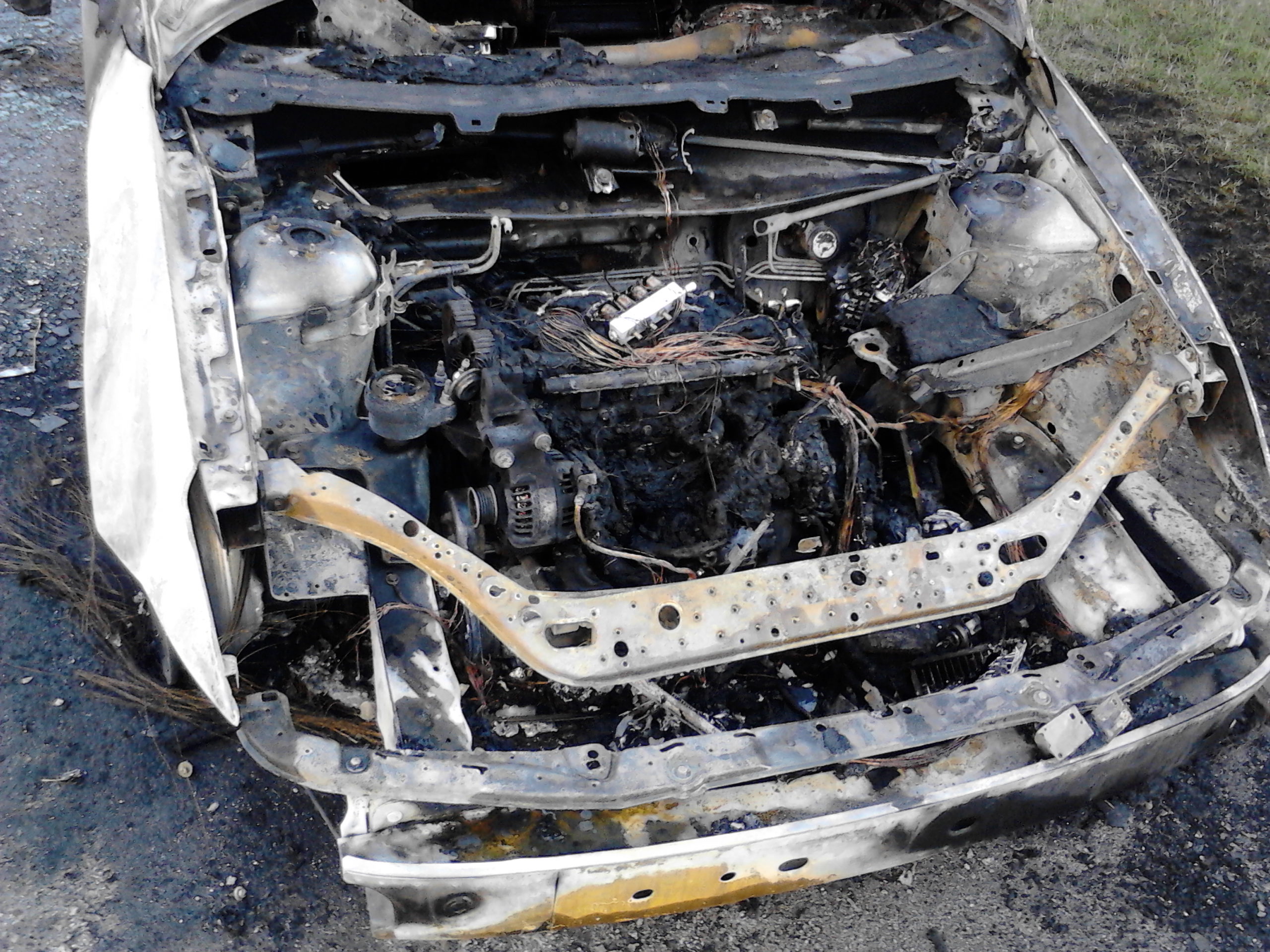

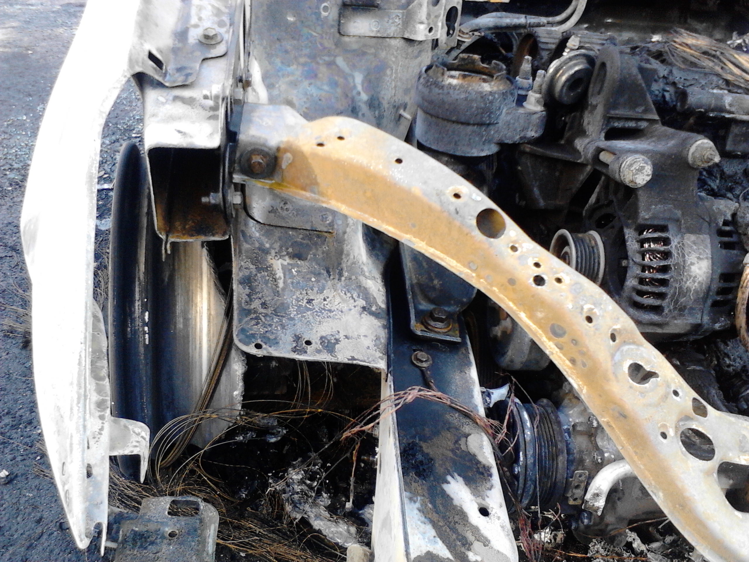

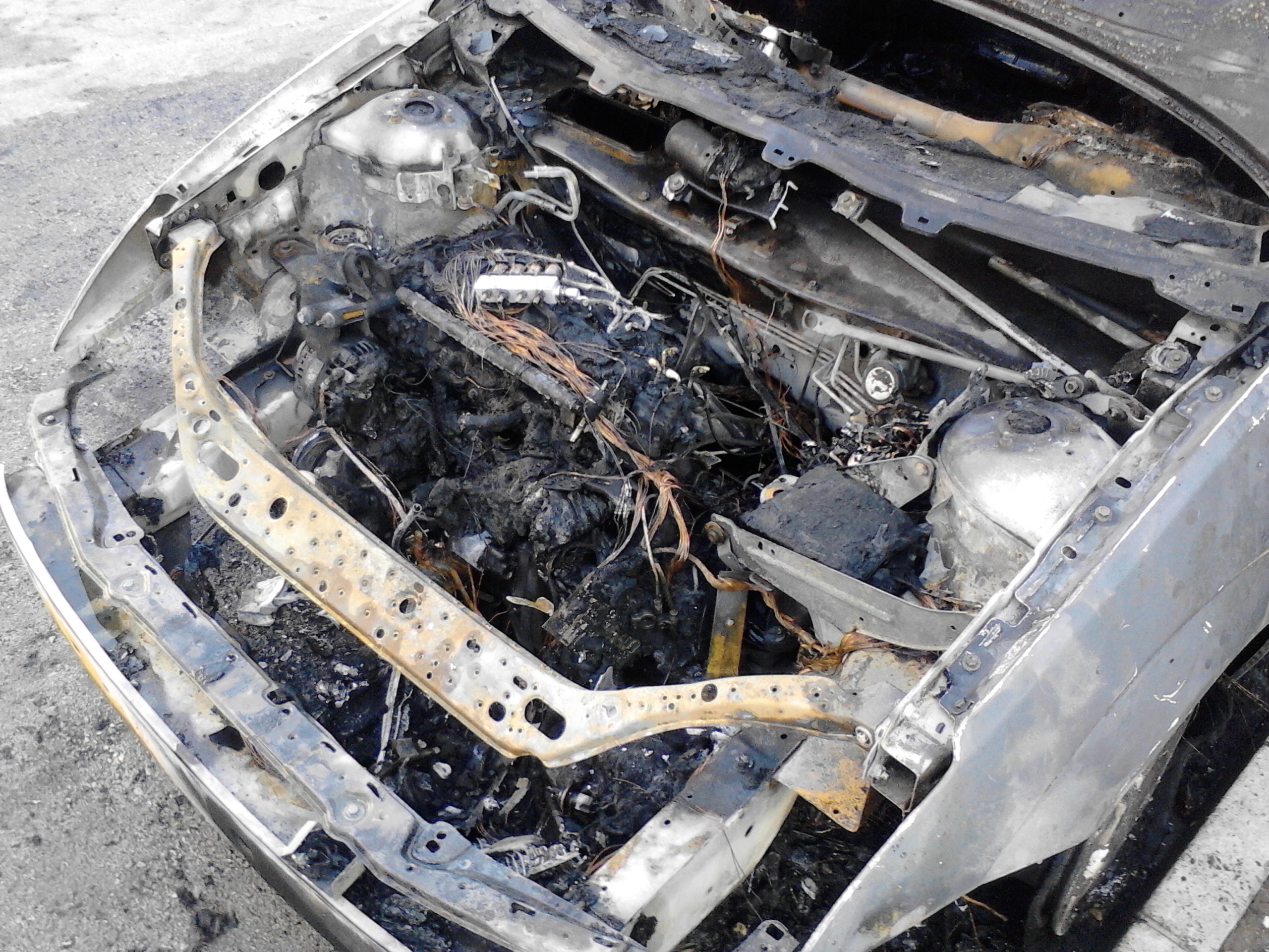

Poruka od jelen66 » četvrtak, 9. jul 2015. u 15:16h
Evo slika pa ako neko može da protumači nešto nek napiše.

Re: Izgoreo Ford Focus
Poruka od vucki » četvrtak, 9. jul 2015. u 15:51h
U sunce ti j*** ,bas bedak...
st 220
Poruka: 674
Poruka od st 220 » četvrtak, 9. jul 2015. u 15:54h
Sta da se protumači, nije ostalo ništa od njega.
Kako može sam da se zapali auto, ako motor ne radi?

jelen66
Poruka: 45
Član foruma od: četvrtak, 10. jan. 2013. u 16:30h
Poruka od jelen66 » utorak, 21. jul 2015. u 19:29h
Sa prednje strane i to dok smo na blic videli kao da je sa desne prednje strane krenula vatra iz motora i brzo je uhvatila i levu stranu, Auto je planuo 3 sata posle vožnje noću u 2.
