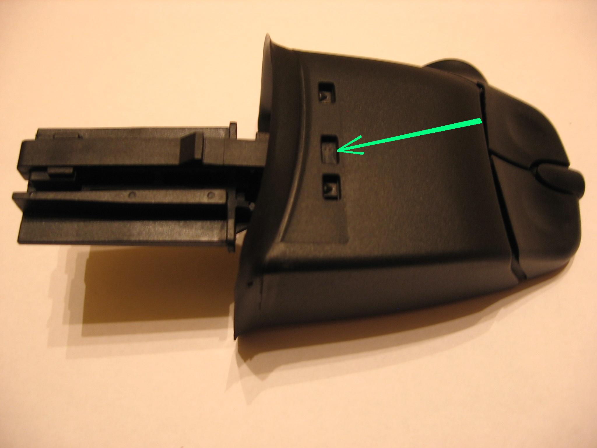

Ne znam da li je prava tema, ali da postavim pitanje ovde:
-ne radi mi promena stanica na komandama na volanu (Focus Mk1), tj radi na jednu stranu skroz normalno, a na drugu stranu (ka sebi) neće uvek da prebaci (da krene da lista FM skalu na radiju).
Znači, nekad hoće, a nekada ne. Do pre mrazeva, sve bio normalno.
Pretpostavljam da negde gubi kontakt....gde, u onom sklopu komandi pored volana, ili?
I šta mi je činiti, kako se ono čudo skida?

Poruka od BojanM » nedelja, 24. jan. 2016. u 15:10h
Verovatno u samoj ručici (a i to ti je najjednostavnije da proveriš, posudi od bilo koga sa Focusom 1 ili Mondeom 3 tu ručicu)... Sve drugo bi moralo da se utvrdi na licu mesta, preko foruma samo možemo da nagađamo.

I ja mislim da je tu problem.
Koliko ju je teško skinuti (zameniti)? Šta je drži?
Poruka: 2787
Re: Kvar u instalaciji
Poruka od Lale » nedelja, 24. jan. 2016. u 18:45h
Nečim zgodnim pritisni u ovaj otvor kao na slici i sama će izleteti.

Poruka od Rih » nedelja, 24. jan. 2016. u 18:48h
To, care thumbsuph
