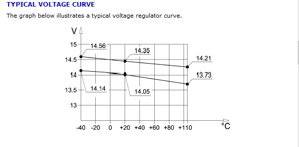

Ukoliko želiš da proveriš struju punjenja, napominjem struju a ne napon jer se on meri paralelno na klemama, biće ti potrebno malo veštine i malo elektro predznanja. I pomoćnik
Vratiš PLUS klemu na akumulator, ne moraš je skroz navlačiti I pritezati, ja je samo pritisnem na PLUS pol akumulatora. Potrudi se da crna pipalica I dalje ostane prikačena na PLUS pol akumulatora, a crvena pipalica za klemu kabla. Klemu prisloni i pritisni uz plus pol akumulatora. Pritisni I ne plaši se. Pomoćnik pali auto. Odspoj PLUS klemu sa akumulatora pazeći da ti ne otpadnu pipalice sa akumulatora I kabla. Instrument koji radi kao ampermetar zatvara kolo struje. Očitaj vrednost sa instrumenta. Dobićeš neku vrednost sa - predznakom, a to znači da alternator gura struju u akumulator.U zavisnosti od stanja ispražnjenosti akumulatora struja se može kretati od par ampera do 10-15A I vise. Što je akumulator puniji vuče manju struju I obratno. Ako je akumulator SKROZ prazan ne radi ovo nego ga prvo napuni. Znači ako pokaže neku vrednost od par ampere, dodaš malo gasa ono skoči koji amper gore, upališ svetla ono malo padne, trebalo bi da je sve OK. Alternator puni akumulator. Ugasi auto ili vrati klemu onako kako si je podigao pa ugasi auto.
Merenje napona nisam ponavljao jer je vise puta rečeno I ono se prvo radi, ali uglavnom moralo bi biti oko 14-14,5V dok je u leru I sa ugašenim potrošačima. Ako je značajno manje, npr 12V I manje ne valja.
