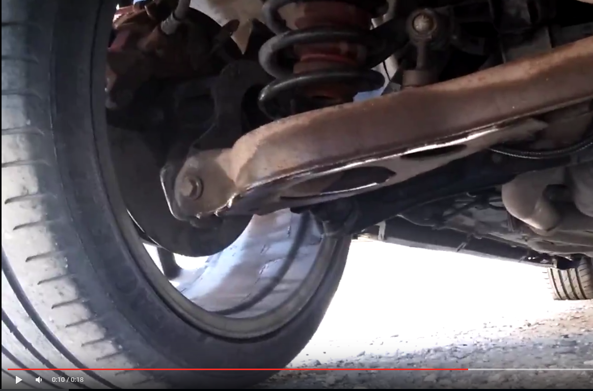

Potreban hitan savet!
Nakon 2000 km, zadnje dve gume su totalno pojedene. Prvo sto sam primetio je bilo nakon 1000 km sam pri pranju kola video da mi je sara pri kraju (bilo je 2-3 mm od kontrolnog mosta unutar sare), i otisao na net porucio 2 gume (iako je guma imala ranije pre servisa bar 6mm), nisam ni posumnjao da se trose zbog lose odradjene optike jer vec duze vreme nisam ni gledao na potrosnju zadnjih guma.
Danas pogledam jer mi je BokiRS rekao da sigurno baca zbog optike, kad imam sta i da vidim.
Sta da radim? Imam racune!
Edit, ne znam kolike su slike na vasem racunaru, ali na slici se tacno vidi da je na obe gume po sredini prelaz, mali stepenik od bar 2 mm (izrazenije na levoj).

Optika samo na najnovijim masinama, Hunter po mogucnosti. Prvo se podesava zadnji kraj pa onda prednji. Ako se ne odradi tako nije dobro. Razlicito je podesavanje za karavan i za limuzinu.

Kako je moguće da je napravljen ovakak prelaz na pola gume?!
Kao da se čitava traka odlepila sa unutrašnje strane... :shok:

Nije traka ni kanal vec stepenik. S unutrasnje strane je vise pojedena skoro pa do zice
Gume kontinental

Pre neki dan kod Gagija na servisu baš komentariše da kad su loši silen blokovi tako se jedu gume samo iznutra i da nema neke svrhe centrirati trap dok se ne zamene...

Trap je los tj mislim i po slici da se vidi da je tocak u minusu. Ali, nelogicno mi je da se tako brzo pojedu, ja bih rekao i gume da su lose/pri kraju, pa se nepravilno trose. Taj stepenik u sredini mi uopste nije jasan da je nastao samo zbog nagiba tocka.
Naravno ovo je sve laicki, ali mislim da nije sve do podesavanja trapa.

Jeste da se vidi minus na točkovima i to više na levom, barem na slikama, ali da napravi stepenik od 2 mm to mi je neobjašnivo.
Re: Silen blokovi zadnje viljuske
Poruka od milan_gt » sreda, 11. maj 2016. u 22:52h
Ovo nije nista cudno..nazad se gume jednako trose dok ne dodje ovako do mozda 3 mm, e tad nekako krene unutrasnja strana vise al je svakako guma sa spoljne strane do granicnika..
Taj stepenik na sredini je da je tu guma sastavljana fabricki, nekad je to uzduzno nekad poprecno, sve konti imaju to na sredini..
