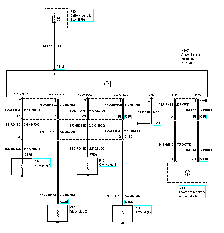

Ko sto rekoh na pocetku, pregledajte prvo konektore i zice. Verovatno su nesto skidali kad su cistili EGR i nisu lepo vratili nazad. Neki kontakt u konektoru se pokrivio, ili se neka zica negde otkinula ili je prignjecena na masu.
Nazalost, nisam iz NS, tako da ne znam nikoga tamo.
Ali svaki iole pismeni elektricar sa semom bi trebalo da pronadje gde je.
Evo je sema:
Evo je sema:
