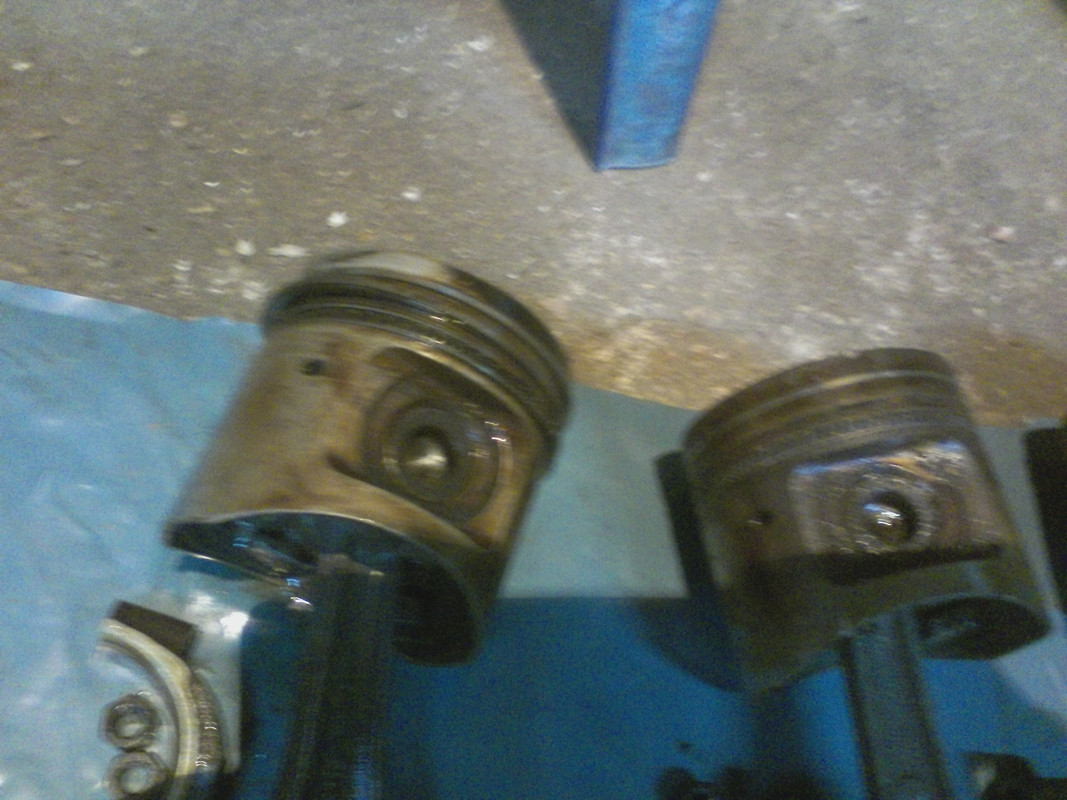

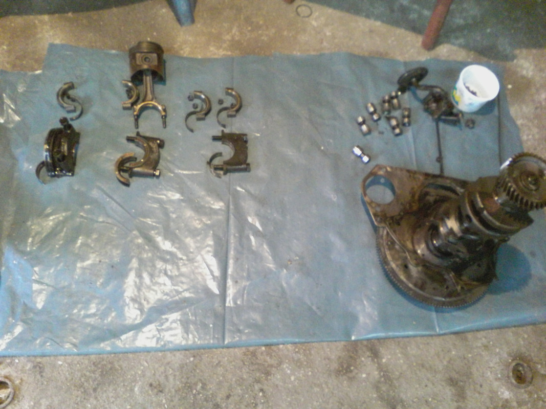

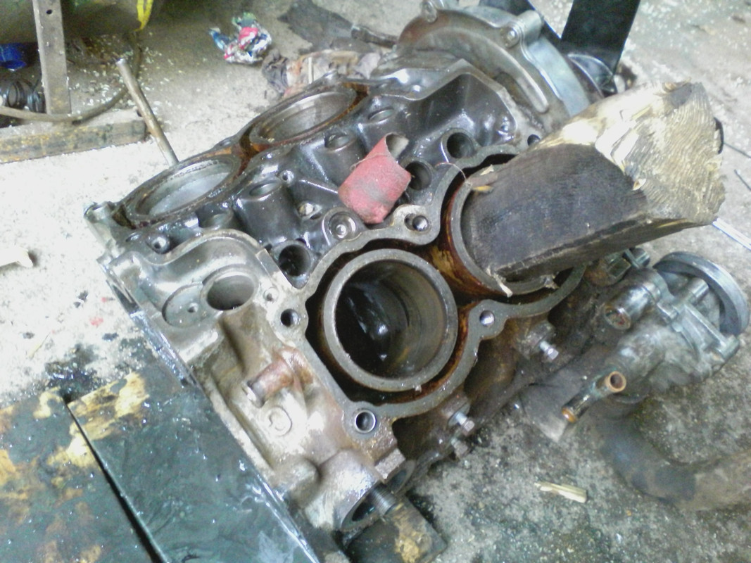

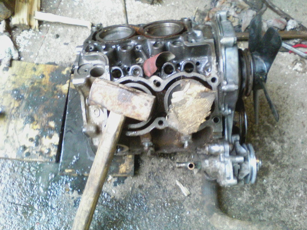

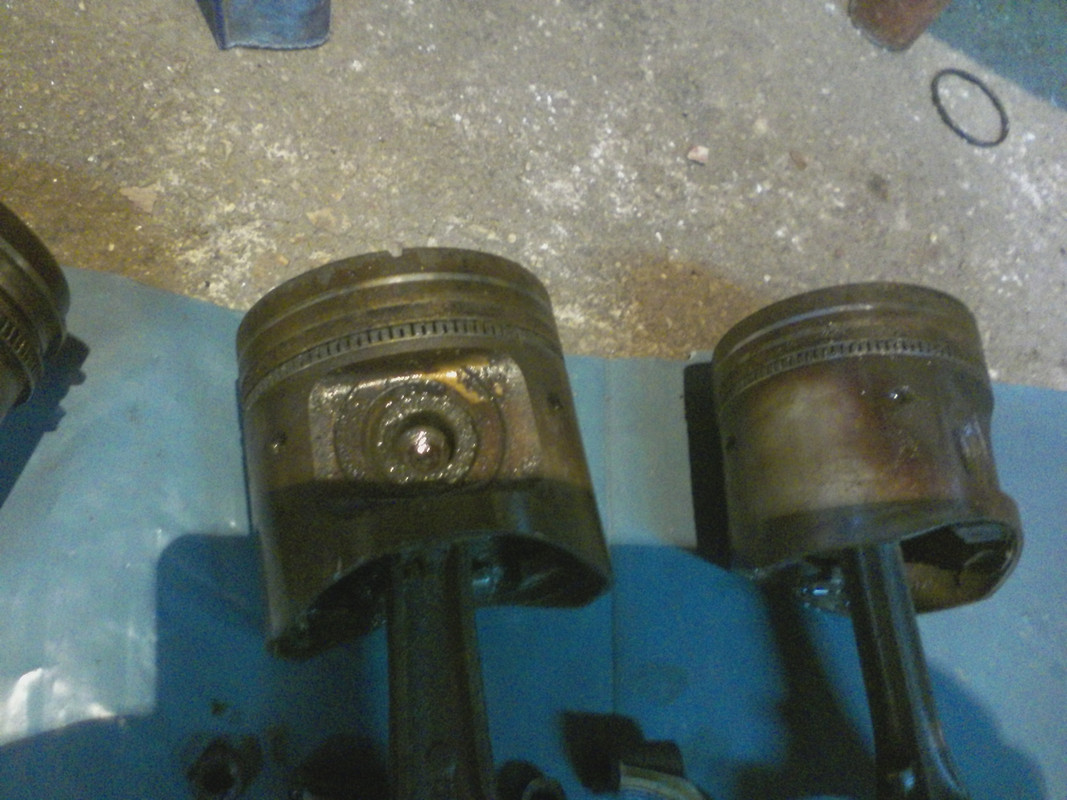

Boze sacuvaj na sta naidjoh! Skinem karter, radilicu i pokusam pomalo izbijat mallim cekicem i nekom letvicom, smijesno! Nista se nije desavalo pa sam uzeo komad fosne i usjekao za klipnjacu tako da kad udarim ide ravnomjerno. Prvo sam u celo klipa udarao fosnom 8x5 koja je super upasala u cilindar tako da sam uspio sve klipove pogurat na dole. Jedan je fino izasao, glat, ali zato ostali boze sacuvaj!!!vise sam ukrajao fosne nego bilo sta drugo da sam radio jerr su pucale redovno. Uspio sam izgura tri klipa, s tim da jedan nije bio zapecen ni karike na njemu nisu zapecene. Na ova dva su karike zapecene pa sam malo iglom pocistio rdju oko njih tako da benzin moze prodrijeti ispod.ostavio sam ih u benzinu i nafti preko noci. Imam par slika pa pogledajte

Скини карику пажљиво , стави у стублини у премери шпијунима зазор на крајевима . Исто превери и овалност стублине по висини ( ходу ) .

karike dabogda da uspijem poskidat koliko su zapekle! a motor sam mislio prodat ako proradi i bude ok, ako ne nek stoji ko ukras, volim ja tako tu masineriju!imas li kakvu ideju kako da ih oslobodim a da ih ne polomim )karike)van piše:Скини карику пажљиво , стави у стублини у премери шпијунима зазор на крајевима . Исто превери и овалност стублине по висини ( ходу ) .
Него не рече за шта ће ти мотор ? Да га оспособиш па да имаш радни експонат ?
nije, dihtung je skroz dobar bez ikakvih tragova i pukotina, nego je motor bio na livadi i kisi od 92. godine911s [SK] piše:Možda je crkao dihtung glave pa dobio vodu u cilindre dok je bio vruć...

skuho sam ih i ja ali mrka kapa! pukle dvije gornje karike. pokuso sam ih izvadit ali nema teorije! napravio sam mali majzl od sarafcigera i pomalo cekicem izbijam komad po komad, ne moze drugacije...uljne sam sve uspio spasit a na jednom klipu sve. ove ostale samo mogu izlomit da bi ih povadio. e sad, da li od neke druge masine odgovaraju karike da znam pa da trazim, ako ne da sve bacim u otpad ili ako nekome treba ovo za dijelove...
