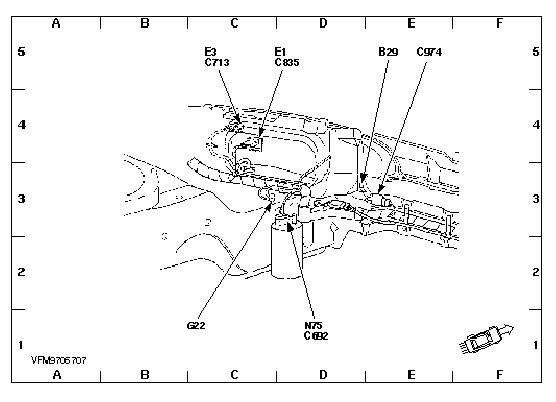

A/C compresor cycling switch nije isto sto i kompresor
Sad cu da bacim slikicu
N75 na slici (znam da je losa, al takva je u TIS-u).
Ovo je leva strana, daklem vozaceva, ne na strani gde je kompresor.

Koliko ja mogu da razaznam ovde, ovo je filter iliti sušač klime. Ako je to sto mislim, na njemu ima presostat, na koji dolaze dve žice. Ako je jedna ova ljubičasta, odakle dolazi druga?
