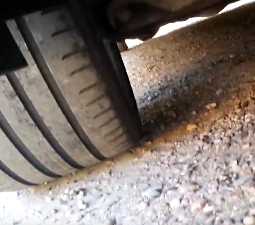

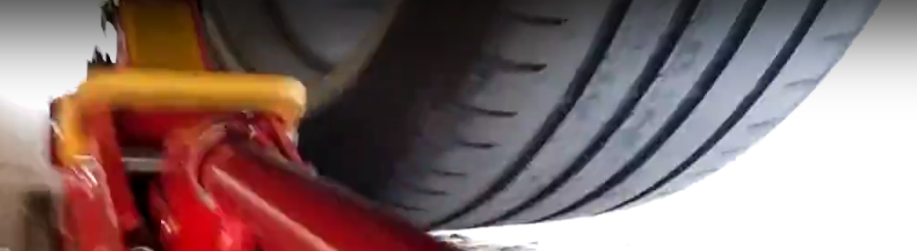

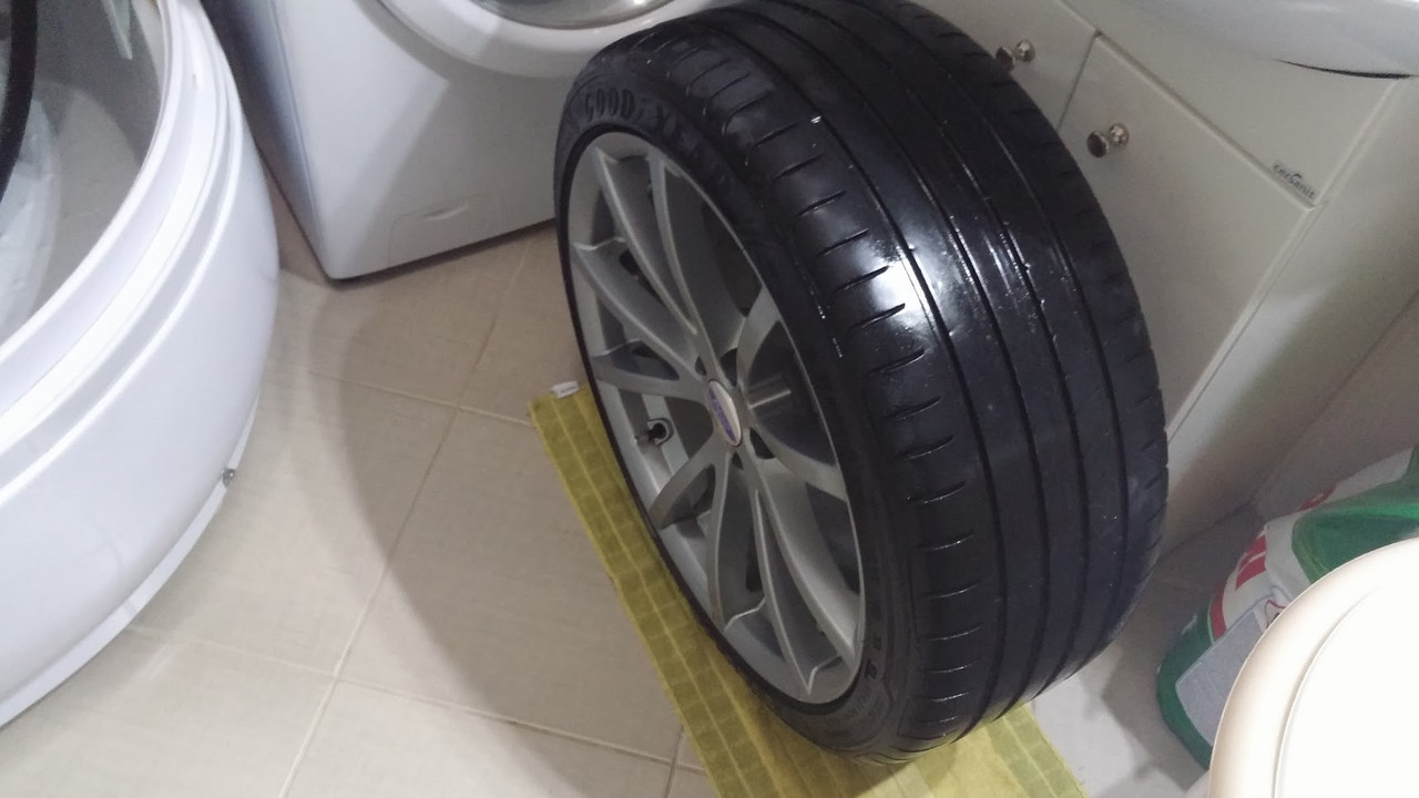

a eo i bolja slika leve gume ni traga ni glasa o habanju. Mogla je sigurno jos 2 sezone s obzirom koliko ih trosim i koliko prelazim!
I sad kad pogledam sliku vec vidim da se i tada pocela stvarati linija!!! Ne mogu da verujem da nisam primetio!
Sara par ned dana pre servisa
I nije kontinental nego GY mrgreen

SimkeFordMK3 piše:Kako je moguće da je napravljen ovakak prelaz na pola gume?!
Kao da se čitava traka odlepila sa unutrašnje strane...
Koliko vidim nije se nista odlijepilo ali jeste se pojelo. Ja bih rekao da je to spura (optika). Na Hunteru (i na novijim Hoffmanima) imas podesene opcije svih mogucih vrsta nagiba i uglova za svaki tip auta i onda se spram toga podesava. Koliko sam ja shvatio ljude koji se time bave, optika na autima kojima se podesava i zadnji trap mora ici odozada, odnosno prvo se podesavaju parametri zadnjeg trapa pa tek onda prednjeg.
Inace ako si mijenjao selene ne vidim drugi razlog za takvo trosenje gume, sem ako sama guma nije defektna ili je neki selen los/nije dobro ugradjen....Metodom eliminacije vjerovatno je optika u pitanju. Ja bih nasao dobru radnju sa tim masinama za optiku http://hofmann-srbija.com/katalog/geome ... liner-790/ (ovakva ima kod nas u ASD-u) i probao uraditi optiku ponovo.

Који је нагиб точка и колики је угао правца точка .
Правац точка није уреду , а нагиб сам појачава хабање .
Јеси ли био био на реглажи задњих точкова после промене силент блокова ?

Poruka od SimkeFordMK3 » četvrtak, 12. maj 2016. u 11:27h
Stoji da nagib točka nije dobar i da možda nije dobro odrađena optika ali ovde je skroz sumnjiv sam kvalitet gume... Zna se kako se gume deru...
A voleo bih da vidim idealan zadnji trap na Mondeu MK3
Meni su isto malo ka unutra točkovi pa mi za sada nijedna guma nije pojedena više sa unutrašnje strane... Što znači da nije sve u minusima...

Poruka od van » četvrtak, 12. maj 2016. u 12:13h
Није то због нагиба точка него због правца , а нагиб само појачава ефекат . Нископрофилне гуме исто појачавају ефекат

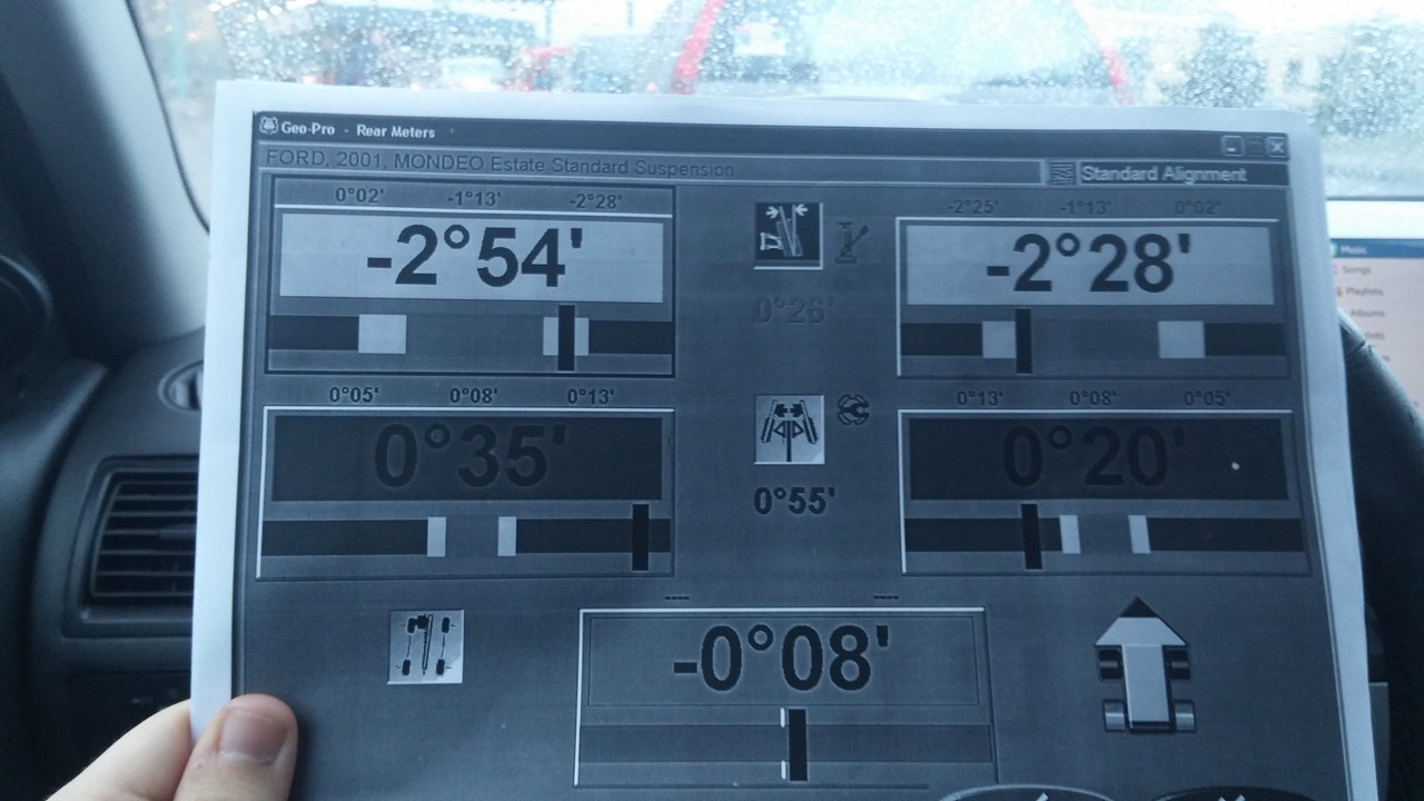

Poruka od Dalmatinac » četvrtak, 12. maj 2016. u 19:33h
Evo kako je bilo, ovi na optici crkli od smeha kad su videli. Kazu sa kanapom se moze bolje ustelovati.

Poruka od van » četvrtak, 12. maj 2016. u 20:32h
Две металне кутије које су подебља , бар 20х20 да се не савија лако , дужине 150 цм па на више . Стегне се кутија са две стеге за фелну преко центра точка , да јој је један крај на крају фелни а други на поду испред аутомобила . Премери се дужина код гума , и на крајевима .
Генерално треба да буде 2-3 мм у мунусу , на тих 1 м . И не треба ти штеловање на оптици , све док су фелен и кутије праве .

Poruka od Dalmatinac » četvrtak, 12. maj 2016. u 21:27h
Reseni svi probleim auto lezi kao nov. Ide bolje i ide duze kad se pusti gas. Kao nov. Bio sam da reklamiram. Rekao mi je da dodjem sutra pa ce oni videti kao sta je. Uglavnom nakon toga sam otisao da mi vide kako stoje felne i to je rezultat. Nakon toga su mi i napravili da tockovi stoje kako treba i sada nemam apsolutno nikakvih problema pa cu ujutro otici sa starim gumama i rezultatima optike da vidim sta ce reci.
