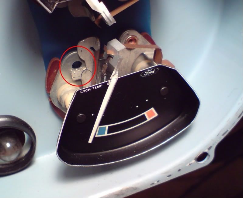

Re: TC2 - termostat i davac temperature
Upravo se igram sa time i počne da laže i pokazivač za gorivo.
Ali sam našao rešenje.
Na slici je zaokruženo crvenim krugom, jako jako pažljivo pomerati zupce nekih milimetar ili manje levo ili desno (zavisi u kom smeru hoćeš da podesiš).
Priključio sam pokazivač na neki jako mali napon za koji je na izlasku iz plavog polja (a to je onda kada je temperatura radna) i zupce sam pomerao i sada pokazuje na sredini velikog polja, a početna pozicija kazaljke (kada je isključeno) je ostala ista.
taunus76
- VR
- Poruka: 634
- Član foruma od: petak, 18. dec. 2009. u 20:57h
Probacu ovo da uradim samo da vidim kako da izvucem tablu (?) a interesuje me koja je u stvari radna temperatura koju bi taj pokazivac trebao da pokaze - npr kada je kazaljka na polovini skale temperatura je da lupim 85 stepeni. Pitam jer mogu da uzmem od komsije mehanicara termometar pa da proverim pri namestanju.
Vidi kako ces da uradis.
Taj termodavac sto si kupio obmotaj po povrsini jednom produžnom žicom koju ceš drugim krajem vezati za masu vozila (tako da masa termodavača bude u kratkoj vezi sa masom vozila). Drugom produžnom zicom veži centralni kraj termodavaca sa žicom koja je inace bila vezana za termodavač. Sada termodavač potopi u ključalu vodu (đezva ili kako se već snaćeš) to ti je sigurnih 100 stepeni. Daj kontakt kljuc i gledaj gde će da ti se zausavi skazaljka koja pokazuje temperaturu. Posle minut dva znaćeš gde ti na instrumentu kazaljka pokazuje 100 stepeni. (složićeš se bitan podatak, obeleži olovkom na skali gde je to).
Ako ti je odgovarajući termodavač skazaljka će ti biti na poslednje dve trećine skale, negde između te dve tačkice. U svakom slučaju znaćeš sa sigurnošću gde je 100 stepeni na skali.
Ako nema velikog odstupanja ne diraj to sto je u crvenom krugu na slici, neka bude tako kako jeste a li ces znati gde je 100c. Ako ti se skla pomeri samo za jednu trecinu, a temodavač je u ključaloj vodi na 100 stepeni nadji odgovarajući termodavač sa drugom bojom). Te korecije sa kretnim sistemom koji je u crvenom krugu radi samo oako si siguran sta ces postici, inače ti nebi savetovao da šafcigerišeš.
Mala je verovarnoca da je tropolac crkao (ovo sto ti spominju 7812, koliko se ja secam bio je 7805, te bi stavljnjem 7812 samo zakomplikovao stvar).
Poslusaj člana VAN, kupiš od kineza digitalni unimer sa temperaturnom sondom, nju prisloniš na glavu mora, ili gde već misliš da ti je najbolje a instrumenat staviš u kabinu. Tako ćeš imati digitalno očitavanje temperature, bilo kad i bilo gde, što nemaju ni neka luksuzna vozila. A opet taj instrument možeš da naiskoristiš da ti pokazuje i napon na akumulatoru dok voziš.
