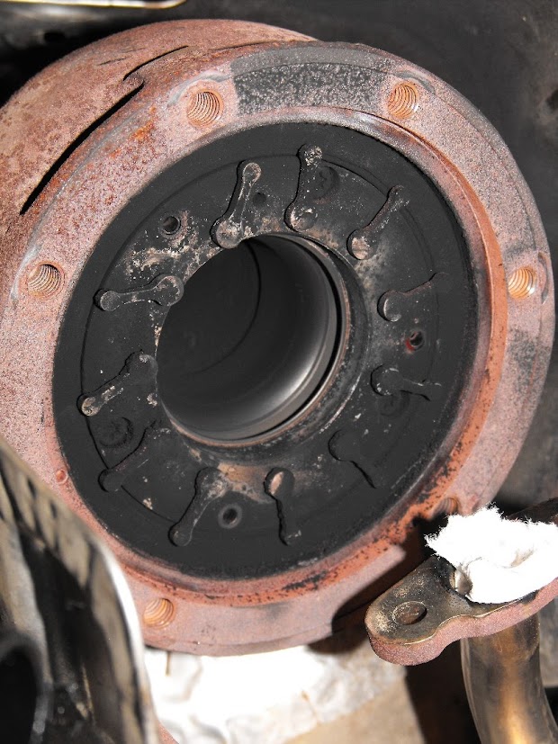

Bio danas kod majstora Vlade u Laktasima i zajedno smo rastavili i skinuli varijabilnu geometriju. Ocistili i vratili sve a da nismo skidali turbinu sa motora. Auto neprepoznatljiv. :jeeej: :jeeej: :jeeej: :jeeej: Toliko ludacki ide da se jedva kontrolise, potpuno sam zatecen rezultatom.
U svakom slucaju mislim da kada bi se to skidalo i rastavljalo svake godine ne bi bilo previse koliko znaci za auto. Osjecam kao da sam tjunirao motor.

Poruka od bojcistv » subota, 3. mar. 2012. u 17:54h
