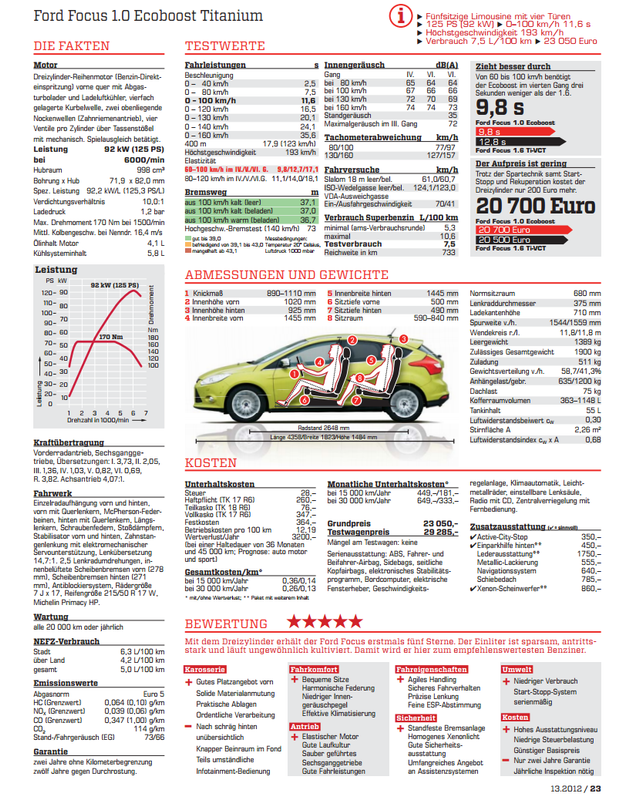

Nije 5V ali je karavan i cifre potrošnje sa testa Quattroruote. Razlika u težini skoro da i nema , malo moguće u aerodinamici.
Ford Focus SW 1.0 EcoBoost
125 ks/6000 170-200 Nm/1500-4500
196,8 km/h-5150 o/min V
potrošnja pri konstantnoj brzini
90 km/h-5,21 l
130 km/h- 8,33 l
grad - 8,00 l
otvoreno-7,35 l
autoput- 9,17 l
0-100- 10,9 s
1232 kg
H-148 cm
90 km/h-5,21 l
130 km/h- 8,33 l
grad - 8,00 l
otvoreno-7,35 l
autoput- 9,17 l
0-100- 10,9 s
1232 kg
H-148 cm

Prosto neverovatne cifre. Ja tako nesto mogu da odstvarim ako vozim iskljucivo u nizem stepenu prenosa. Tipa 130 u 4. brzini sa jacim gasom. Prosto ne znam koji auto u toj kategoriji trosi tako?
- zokkii
- Poruka: 296
Re: potrošnja FORD FOKUS Ecoboost 1.0 benz???
Oni testiraju sa preciznim mernim instrumentima i gorivo u menzuri tako da nema laži sa borda i prevara sa pumpi.

Moze li link za ovo, konkretno, strana sa ovim podacima?zokkii piše:Nije 5V ali je karavan i cifre potrošnje sa testa Quattroruote. Razlika u težini skoro da i nema , malo moguće u aerodinamici.
90 km/h-5,21 l
130 km/h- 8,33 l
grad - 8,00 l
otvoreno-7,35 l
autoput- 9,17 l
0-100- 10,9 s
1232 kg

Jedini mere i objavljuju te podatke o tim potrošnjama pri određenim režimima. Svi ostali stave max. , min potrošnju na testu i na kraju neki sumnjivi prosek. Davno dok je Martin Česenj vodio i vozio za Avto Magazin njihove potrošnje bile realne.
Posle su svi počeli da objavljuju nešto malo veće potrošnje od fabričkih i kad čovek kupi auto za glavu se hvata je nema šanse ni da priđe .
Imaš kod mene u temi tablicu za prenosne odnose Fieste 1.4 TDCi i trebalo bi da su isti menjači i prenosi. http://www.fordclubserbia.org/forum/vie ... =6&t=19107
Evo Auto Motor und Sport
