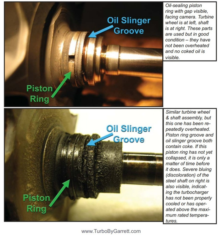

Kad upalim auto ,pustim ga da radi i teko onda krećem lagano dok ne počne da diže temperaturu motora.
Isto pre gašenja uvek ga ostavim da odradi par minuta na leru. I nikad problema sa turbinom gareži itd.
Inžinjeri su podavno provalili temperature i promene u ulju koje zaostane u turbini.
Kanite malo ulja na spoljni deo turbine pošto ugasite motor i gledajte šta se dešava sa uljem. Računajte da je unutar turbine daleko veća temperatura.
Postoje turbine koje imaju hlađenje kućišta vratila rashladnom tečnošću motora i kod njih kada se ugasi motor hlađenje još neko vreme nastavlja el. pumpa.
Vazduh koji se sabija unutar cilindra motora takođe se prilično ugreje.
I turbina se neuključuje i sl , dokle god motor radi nju pokreću izduvni gasovi i ona radi (rotor se vrti) / pritisak i br. obrtaja su direktno povezani sa količinom izduvnih gasova.
Naravno svako neka radi šta hoće i kako smatra da je najbolje.
Ali meni za 20 g nijedna turbina nije stradala.
