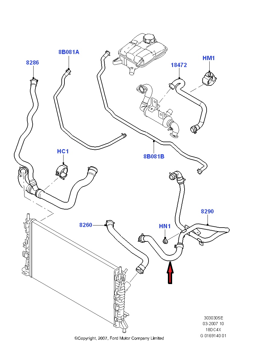

Pre godinu dana sam uradio upgrade i zamenio Fiestu za nešto malo veće. Ulovih jednog dobrog C Max-a 1.8 TDCi (2007.god) sa Titanium paketom. Međutim, povratno crevo za rashladnu tečnost je riknulo pa dok sam ga menjao, reših da opipam i ostala crevca za proveru. I napipah jedno mlitavo i najverovatnije pred izdisajem. Hteo bih da ga zamenim ali ne znam šta da tražim u prodavnici (ne ide da dođem i tražim " Alo majstore jel imaš ono za ovo"). Pa je moje pitanje šta je ovo, kako se zove i čemu to služi. A može i ako neko zna, koliko to košta.

Polovno i nije lose resenje ako ga lepo ispregledas pre kupovine, pa ako ti se cini da ima i najmanju falinku ostavis i trazis dalje.

Sama ta slika ti kaže kako se delovi prodaju, prikazani su odvojeni i numerisani delovi. Po tome bi se reklo da fabrički ne postoji kao zaseban rezervni deo.

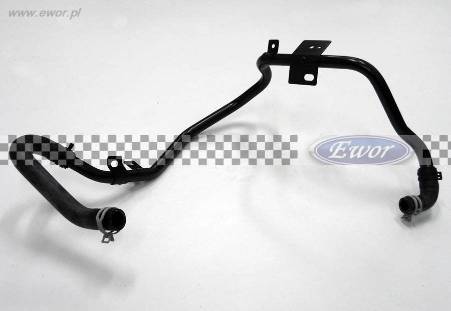

Proveravao sam na par mesta ovde u BG- u i svuda dobio isti odgovor. Prodaje se komplet. Mora da se narucuje i čeka. Cena izmedju 55 i 60 €. Jedino sam na netu uspeo da nadjem jednu prodavnicu u NS-u koja navodno ima to crevo. Cena je oko 2500 din. Ukoliko info bude tacan, javicu koja je i dali ima jos takvih neobicnih komada ako nekome bude trebalo.
