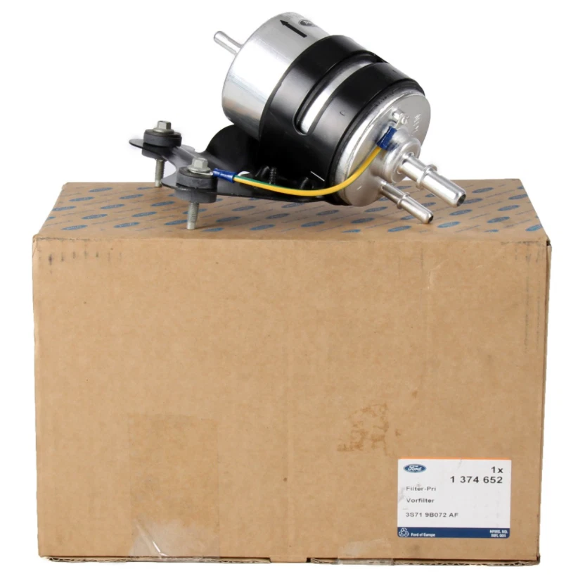

Pozdrav svima,
Želim promijeniti filter goriva, ai izgleda da je u moj Mondeo ugradjeni original, sa dva usisa goriva, a svugdje na internetu kao zamjesnski se nudi filter koji ima samo dvije "lulice" jednu ulaznu i jednu vanjsku.... I izgleda dosta jednostavnije....
Ovaj moj ima dvije lule sa jedne strane, a jednu izlaznu sa druge..... Ove dvije ulazne su razlicitih debljina, jedna je sira jedna uza, jedna ide po sredini , a druga pored....
Slika je ispod na drugom linku....
Na jednom poljskom forumu sam pronasao slican topic, i tamo je jedan korisnik naveo da je svugdje trazio i napokon nasao da filter od Audija TT odgovara po pritisku i izgledu Fordovom i da ga je ugradio i da mu radi normalno....
Nije naveo koji TT Audi je u pitanju, ali malo sam guglao - i stvarno se cini da bi mogao biti taj....
Za ne povjerovat je da je i Audijev skoro duplo jeftiniji od Fordovog koji cijene 120 eura skoro svugdje, odnosno na rijetkim linkovima gdje ga ima .... :silly:
Audi TT šema
https://www.ttforum.co.uk/cdn-cgi/imag ... pg.419439/
slika originala
https://i.ebayimg.com/images/g/43MAAOSw ... -l960.webp
Hvala svima ;)

Daj broj sasije da proverimo sta kaze Microcat.

kaže oe 1374652
isto što piše i na slici,koju je postavio.original je 16000 din

Nevolja je sto sa tim oem brojem, net daje gomilu pogodaka sa filterom koji ima samo dva prikljucka.

to je originalni broj.sa tri izvoda ima samo u originalu,i to ja tako..drugi originalni broj ne postoji.
to što net daje gomilu netačnih inf.i delova me neinteresuje.. :)

Gledao sam i ja pre par dana, upravo po tom broju, al mi bilo bezveze da ponavljam ono sto je covek vec napisao.. da je takav nasao samo u originalu.
Nevolja je sto izgleda da aftermarket proizvodjaci i trgovci nude po takvim katalozima.
Recimo Valeo za taj motor, to godiste, daje njihov 587035, koji je sa dva izvoda.

Koji je to valeo ? Imas link mozda ? ;)
Poruka: 15273
Re: Mondeo MK3 - 1.8 SCI - 130 KS - 2003 - filter goriva
Poruka od mbole » ponedeljak, 30. dec. 2024. u 01:45h
Dzaba ti kad je sa dva a ne sa tri kakav tebi treba.

mene samo zanima,
jel moguce da filter goriva zamijenis drugim slicnim,
jel to ima neke velike veze - u smislu pritiska goriva kasnije ?
Ja imam visokotlacnu pumpu u ovom autu, koja je tocno prije motora....
Kako bih mogao znati jel imam ispravan pritisak goriva npr ?

treba ti potreban alat-manometar za merenje pritiska.podatak, koliki je pritisak u sistemu,kao i protok goriva...

Ok, shvacam - jel to treba da se poklapa sa nekim tvorničkim mjerenjima , odnosno - kako da nadjem točne vrijednosti za svoj auto ?
