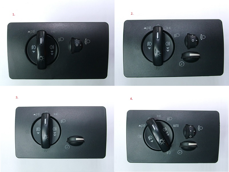

1. Kada postoji, potenciometar se nalazi na samom prekidaču svetla i njime se kontroliše jačina pozadinskog osvetljenja, ne samo intrument table nego i svog osvetljenja u autu. Probaj da nadješ prekidač sa potenciometrom za probu i zameni trebalo da onda možeš da regulišeš sam intezitet. Ako radi uzimaj ga i rešen problem.
Poruka: 2611
Re: Kako se koristi fabricka oprema u Fordu?
Poruka od Daki_81 » četvrtak, 6. dec. 2018. u 11:29h
Ovaj njegov mislim da nema potenciometar jer trebao bi da bude ispod nivelacije farova
Poruka: 8420
Poruka od FM III » četvrtak, 6. dec. 2018. u 11:50h
Nema, vidi se na slici, zato sam mu i rekao da pozami drugi i proba ;)

Trebalo bi da postoji ispod tog podešavanja visine farova još jedan potenciometar za to što si pitao.
Ovako izgledaju prekidači za Mondeo mk3:
Tvoj je kao pod brojem 1, a potreban ti je kao pod brojem 2.

Ne mogu videti sliku, verovatno krahirao link.
Potenciometar za podesavanje farova po visini postoji, ali ovaj drugi nigde ne vidoh u autu.

Nema tog horizontalnog potenciometra.
