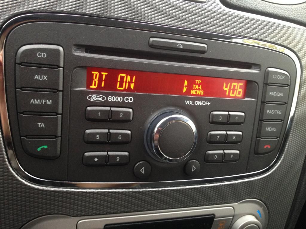

Moj radio cd 6000 nece da se poveze sa telefonom, a pitanje mi je bilo sve vreme da li taj radio moze da radi sa fabrickim blututom!?
Ja najnormalnije preko pomenutog radia vidim blutut u meniju i palim ga i gasim i isto to kad radim primecujem na telefonu da se pali i gasi BT.

To znači da ti modul radi. Koji telefon imaš?
Kad ideš spojiti telefon na radiju bi ti trebalo napisati kod koji trebaš ukucati u telefon da se spoje. Ja imam radio sa navigacijom i ovakav obični i nemam problema oko spajanja

Imam iphone 6, pre toga probao na iphone 5ici pa redom na note 3 i 4, pa na lg g4.... pa sve do nokie stare koja nije ni android. cekicko

imaš li možda i usb u naslonu za ruke? ako imaš, trebao bi apdejtat bt modul preko usba, jer stari softver ima problema sa iphonom

Mene nije mrzelo pa ga ja izvadio iz kola i tek sad kad si to pomenuo ja vidim da sa desne strane ima ulaz za usb!

Sve u svemu zvao sam jednog autoelektričara koji radi u Grand Motorsu da vidim da li može da se nadje kod njih usb kabl preko kojeg bi mogao da update-ujem bluetooth uređaj. Za sada to mi jedino pada na pamet pored toga jedino što bi još mogao je da zamenim cd-radio drugim naprednijim modelom.

Znam ali ti ga ubode u srž baš.... Pazi pored mene probala su dva autoelektričara(jedan radi u Grand motorsu) da upare i ništa. Ova metoda je najprostija a ja nisam siguran da sam probao.... Da se ne ponavljam javljam posle.

Evo upravo sada probao i neće.....SlikaSlika
Neće da mi izbaci kod za uparivanje, stisnem telefon pa na meni dugme kao na klipu i ne izbacuje kod!?
