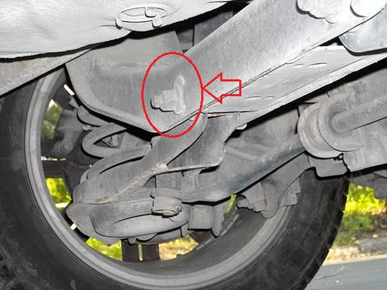

A reci mi, na focusu pozadi ima fabricko podesavanje, ima konusna podloska koja se vrti kljucem i regulise se ugao, jel moze tu da se minus dovede u normalu

Druze, to sto ti je na slici obelezeno sluzi za stelovanje otvorenosti/zatvorenosti(TOE IN/OUT) a ne za camber. Camber je nesto potpuno drugo i ne moze se nastelovati sa tim sto si obelezio. Da je moglo tako uradili bi smo ga jos odavno.
Siguran si? Zagledao sam nesto ispod i pomislio sam da to moze resiti stvar, nisam primetio da otvara i zatvara tocak. Meni su tockovi kao na prvoj slici Negative Camber

Siguran sam. Focus fabricki ima stelovanje samo za raspon(TOE) tockova i napred i nazad.

Preslistaj temu "Peglanje minusa" tu ces videti gde bi se stelovao nagib zadnjih da ima ekscentricnih srafova na tom mestu. To sto ti pricas je stelovanje otvorenosti i zatvorenosti trapa kao sto rece MML.
