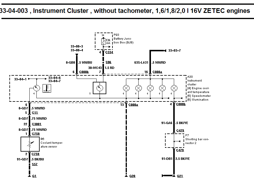

Moja greska, sad sam malo bolje pogledao i signal ustvari sa vss-a ide i u pcm i u instrument tablu.
Ima neki splajs u motornom prostoru (nazalost nema slika gde se tacno nalazi), gde se racva. Pise samo: motorni prostor u sredini.
Signal sa vss-a dolazi na instrument tablu na konektor C808b ali je nazalost slika uzasno mala i uopste se ne vidi gde se tacno taj konektor nalazi, to jest koji je od onih sto idu na instr. tablu. 808b je kraci a deblji konektor (10 pinova), a 808a je duzi a tanji (16 pinova)
Kontakt je 6 a zica je belo/plava. Plus na kilometar sat dolazi i struja na pin 7 konektora 808a, crvena zica sa osiguraca F10 (osiguraci pod haubom).

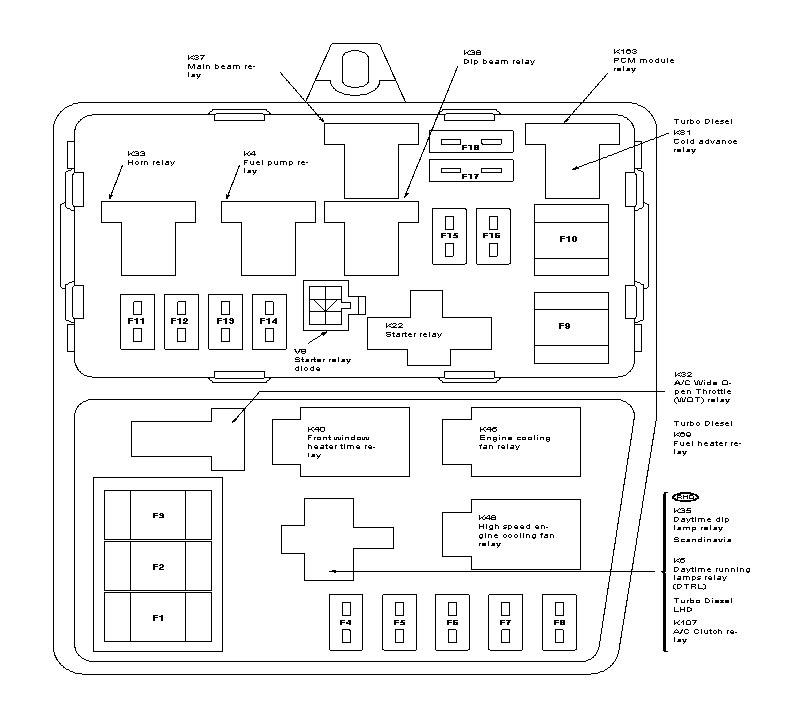

evo i par slika
