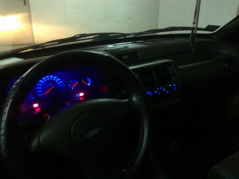

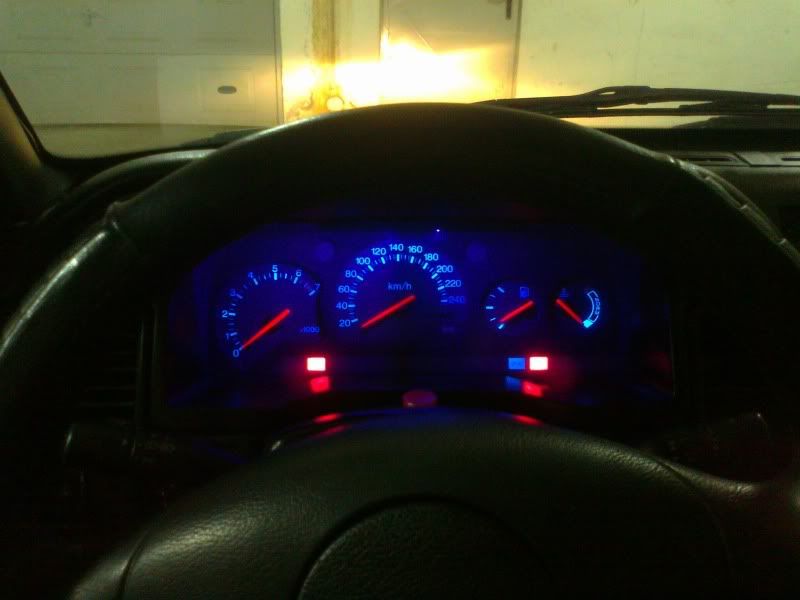

Malo sam se igrao sa osvetljenjem table, pa sada ovako izgleda:
Stim da mnogo bolje izgleda uzivo, kameri telefona mnogo smeta svetlo uv dioda, inace nisu ni priblizno ovoliko jake.
Sto se tice sata ne znam kako da ga rasklopim ali uradicu i to, a i stize mi cd plejer sa plavim ekranom i crvenim dugmicima, lepo ce da se uklopi.
Sa ovom modifikacijom sam dobio cirka 20hp, naravno kad vozim nocu. Inace u toku operacije nasao sam i kucnog ljubimca u escortu. Zove se Rex ali nisam uspeo da ga uslikam. Moracu neku macku da ubacim u kola da se pozabavi problemom.

Odlicno si odradio osvetljenje! Verujem da je uzivo jos bolje! Ja kad bih znao i ja bih to sredio. Ako je prosto baci tutorijal u inbox ;)

Nije uopste tesko uraditi, treba jedno 12 segmenata trake od po 3 smd diode, 2-3 uv diode, fluo boja u spreju i da znas da lemis. Trake se leme jedna na drugu i samolepljive su, odprilike se postave da prate krug brojeva na cajgeru, ja sam stavljao 2 segmenta na obrtaljku, 3 na brzinomer i po 1 na merac goriva i temperature. 4 u tablu gre su prekidaci grejaca, i ostao mi jedan za sat.

Opet kazem uzivo mnogo bolje, mada su vec izlapele uv diode (kineske) izgleda im ne odgovara 3.5v, smanjicu malo i stavicu nove ovih dana :)

I ja sam bio miroljubiva zivotinja dok nisma upoznao ove mačke. Ovo sigurno još bolje izgleda uživo jer na slikama obično ne liči ninašta. Nego vidi,kod mene sve drešti i šljašti,pa ne bi bilo na odmet da dodam još malo ,a mislim na ovo pozadinsko osvetljenje kod ventilatora ,plavo što imaš. Jel radiš ti to na komercijalnoj osnovi,takve stvari? svojevremno smo pokušavali nešto,al je imao onaj budjavi zeleni filter iza i nikome ništa. I ako si ti dobio 20 hp na sve ovo,meni je 10 dosta ako se odradi samo ovo kod ventilatora, jer je moj vec tuniran tj imam plazma cajgere

Ne radim ali je veoma lako. Skines taj deo table, onda onaj beli deo iznutra (gde su lampice) lagano nozem odlepis od table. Odvojis deo gde kazes da je filter, i ocistis ga acetonom temeljno, znaci skines sa obe strane sve folije da bude jednobojan. Povadis lampice iz lezista i celom duzinom postavis led traku, meni je stalo 4 segmenta knap. Zalemis kablic na traku, provuces kroz rupicu gde je bila neka od lampica i zalemis pozadi, i to je to. Cirka sat vremena posla. Ako zapne zovi za pomoc :)
