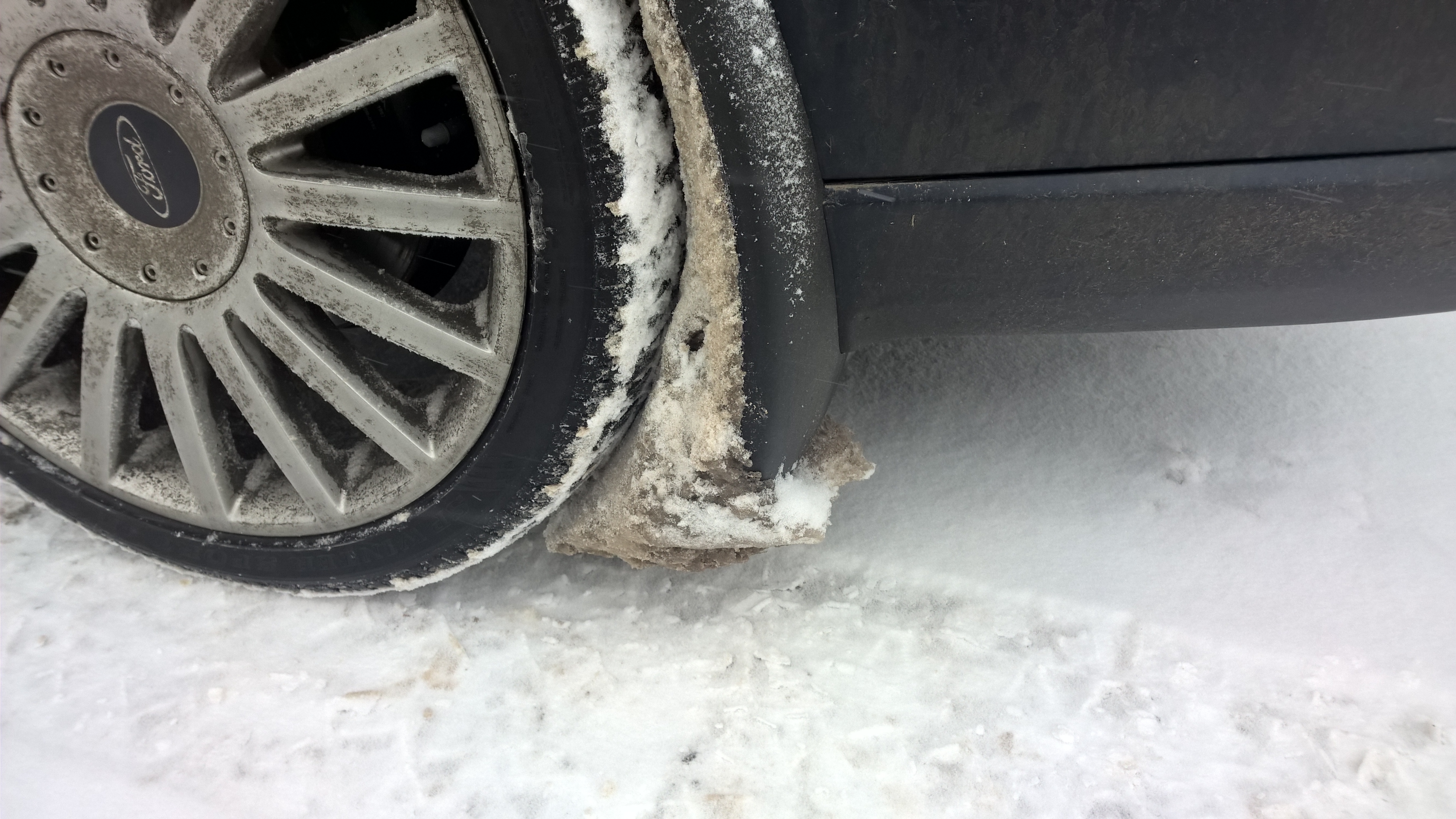

Prva stvar jeste da sačekam sneg i vidim kako ce raditi posao, ako se bude nakupljao sneg matiraću šmirglom i prefarbati u crno, ako bude lako spadao sa ove glate povrsine onda cu negde iskopati crnu plastiku, imam meru, izbušene rupe, secenje je najlakši deo posla.
@Duratec
Jašta, šmirgla pa boja, drži odlično, ne mogu joj ništa.
Uglavnom montirane su obe, malo preciziranja oko položaja postavljanja pa onda oko rupa, probana ista sa obe strane, sve se uklopilo pa isecena i izbusena druga, već na prvoj vožnji zapeo jednom i iskrzao je po dnu lol jest bila neka kriminalna bankina ali odmah mi je bilo jasno da neće ici tako a nema ni potrebe pa je skraćena, ni fabricka nije bila udaljenija od asfalta mada sam hteo da bude sto nize postavljena zbog sto bolje zastite od nabacivanja ugaženog snega.

lepo ovo izgleda... samo mi se cini da na slici gde se vidi levi tocak, zavesica je malo vislja u odnosu na onu sa desne strane..

Obe skraćene, na nekih 13.5cm su od zemlje u najdonjoj tacki, ako neko ima prednje fabricke na fabričkoj visini i ne mrzi ga da premeri valjao bi mi podatak.

Uh nista, to mi je sto mi je, valjda ce funkcionisati, fabricka zavesica pada fino ispod praga, stiti ga i od dole a ne samo sa strane, ova moja je praktično u ravni sa pragom, jeste generalno nize postavljena samo ostaje da se vidi hoce li nabacivati. Spusten je pa jos i zetec pragovi, ne smem ici nize sa zavesicom, u onoj prvoj postavci pre secenja je bilo nekih 9.5cm od zemlje.

Prvo sam gumu tražio, ali nije lako naći da bude tanka i dovoljno čvrsta, da ne landara na malo većoj brzini i da se ne krivi pod naslagama snega. Ova plastika je odlična, da je od 2mm bilo bi možda cak i bolje.
Prefarbah, mat boja u spreju u tri ruke, išmirglao sa p400, na komadu za probu deluje da ce fino drzati, tako da ima i dalje odredjenu glatkoću, prvo je matirana sa p180 koja je bas izbrazda, sto mi sa estetske strane uopšte ne smeta, ako ovo sad ne prodje preleteću je sa tom grubljom i nema greške.

Ipak je bio mali prepust zavesice ispod praga, nabacivalo je malo sneg pa sam je produzio, dodao komad bas fino gumirane plastike, nece biti problem pri zapinjanju jer je bas savitljiva.

thumbsuph mada ima to i kod nas, te sto su prakticno univerzalne, par stotina din. na KP, ali kod mene je specificna situacija, auto je spusten a tockovi izbaceni prakticno na rub i to gledajuci najistureniji deo ruba, a dobar deo van, to menja stvari iz korena, znam da su se na takve zalili da ne rade posao i sa fabrickim stanjem auta, kratke i premalo isturene, tek sto se kod mene ne bi pokazale, uglavnom ovo sad funkcionise odlicno a nesto mi i lepse izgleda, najbitnije u celoj prici je da zavesica pada sto vise izpod praga a bas tu ja imam tesnu situaciju, em spusten em dodat plasticni prag koji dodatno smanjuje rastojanje od zemlje, na sve to idu zavesice par cm ispod praga, trenutno ne moze da stane ni paklica cigareta pod zavesicu ali nekako prolazim bez zapinjaja :D .
Vidi se kako zaustavljaju napred, nazad su fabricke, dobar dizajn je izgurao i to sto tockovi za malo strce van zavesica, mogu zamisliti havariju bez njih.
