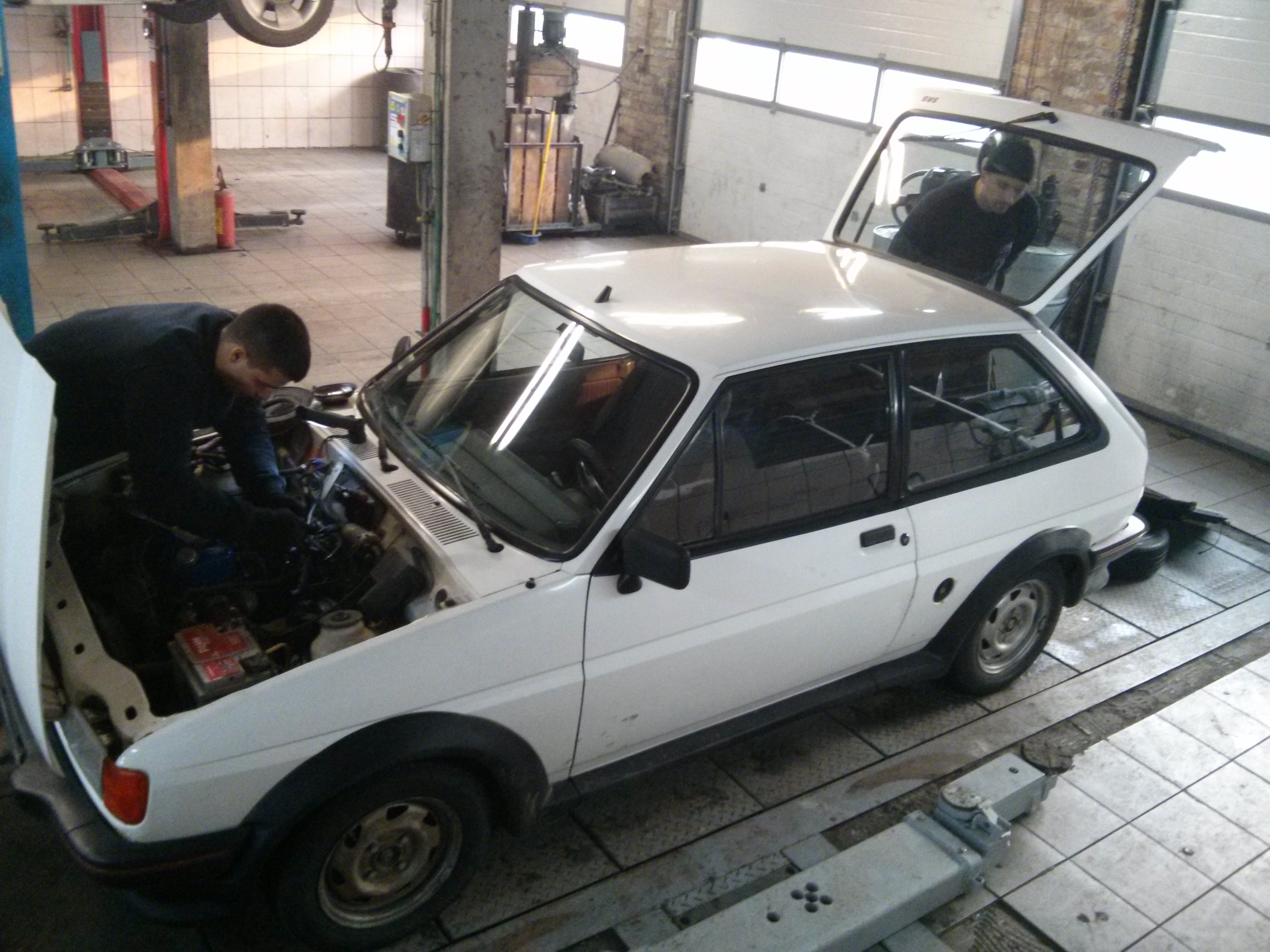

Pripreme u toku...
Krov ne truli? Ford ce naci nacin...
Ali dobro, sredice se.
Da... Menjacu krov. Sve zbog ovoga:
Pozdrav za daxa!
Inace ovo je 1.4cvh stranac koji stoji tu vec 6 godina, izvadio sam mu ceo enterijer, ostaje motorni prostor, ali to moze da saceka. Enterijer sam vadio zbog sece krova da se ne upropasti, posto ce na kraju ici u crvenu fiestu (siroka tabla, vislji tapaciri, itd itd..).
Pozdrav za daxa!

A sto nisi prebacio br saseije sa xr-a na neku drugu fiestu xD
- Poruka: 13655
Re: Fiesta mk2 xr2
Mora da bude legalan auto (pogotovo zato sto planiram da putujem i preko granice), necu da se igram. To je razlog zasto sam odlucio da sredim cvh za sada. Pa kada se jednog lepog dana nesto promeni ovde po pitanju broja motora, onda ce ici zetec ili sta vec.

Procedura za ukucavanje drugog broja tj PUS-a je zapoceta, ali prvo mora komplet auto da se uradi pa onda da se ukuca novi broj. Bio sam na vestacenju i slikanju (ne ja licno, ali svejedno), zavedeno je da je zapoceto, dobio sam uputstvo da cu morati sve da slikam, i na kraju da im vratim parce lima sa brojem itd.
Svakako ostaje ova sasija. Ako i nadjem drugu, to kosta, opet zahteva dosta posla (skoro isto kao ova, koliko god da je dobra, jer fiesti koje ne trebaju da se rade u Srbiji nema), nije 1.6 u papirima itd. Na kraju dana se najvise isplati srediti ovu.
Ovako znam da cu biti 100% legalan i da ne razmisljam uopste o tome. A nije ni cvh toliko los, bar ne ovaj iz fieste, uz adekvatan tj originalan karburator ici ce to sasvim fino.
Inace krov nece u ovom formatu da se prebaci (tj da se seku stubovi itd) vec ce samo gornji lim da se prebaci da bih imao siber

Sto se tice krova, istu stvar cu da radim na RS-u, taman sam krenuo da pisem sastav u vezi krova, tj da je najbolje menjati samo kapu, i detaljno objasnjenje, ali bio si brzi
Kad sam video odsecen krov, preseklo me nesto preko stomaka, pomislih neces valjda da seces stubove, ali raspunktovati jednu, i staviti drugu kapu krova je najbolje moguce resenje
Samo napred
Samo napred
- Poruka: 13655
Re: Fiesta mk2 xr2
Samo to i dolazi u obzir, fiesta inace ima preslab lim, jos treba stubove da secem pa da je jos oslabim. Generalno je najlakase sa stubovima, ali sam se dogovorio sa limarom da samo kapu menja. Naravno creva za vodu nece ici u sajtnu vec kroz nju, da bi se izbeglo truljenje sajtni kao u fabrickoj postavci.
