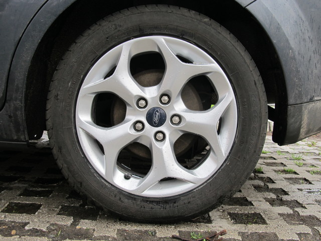

idemo dalje, trazene pola godine, uzete pre neki dan, sredjene, juce montirane...
danas zamenjene kugle, obe, i nastelovan trap. letnje gume kupljene prosle sezone, gy eg 205/55 r16 stavljene juce, na 106.500km, sve je sad tip top...
ps. auto je prljav, zanemariti to...
Re: Fokus 2 ph1 1.6b
Misliš ovo što je popadala prašina, ne ne, nije to prljav auto.
Inače lepa felna, samo je nekako visok profil gume... ne znam, možda tako treba za tu veličinu točka.
- dragan.pv
- Poruka: 407
to je fabricka dimenzija, imam oba seta u njoj, ( gy eg i gy ug7+ i sasvim je dobar kompromis izmedju kontrole i udobnosti, 205 guma na fokusu od 100ks i 1240kg je sasvim dovoljna )...
- IgorD
- Poruka: 44
- Član foruma od: subota, 7. apr. 2012. u 10:50h
I to je previsoko za naše puteve. A, potpuno je OK za ono čemu je auto namenjen.BojanM piše:Misliš ovo što je popadala prašina, ne ne, nije to prljav auto.
Pitanje za Dragana gde si našao felne?
- dragan.pv
- Poruka: 407
ako ih trazis neko vreme, provalio si verovatno kako se retko nalaze...tj ove su prve koje sam ja kod nas video mesecima...
uzeo sam ih iz oglasa, prodavao ih je covek koji je uvezao fokusa 2 2.0tdci iz italije i uzeo za njega 17ke za letnji set a za zimski je trazio celicne, pa se od ovih rastajao, a ja naleteo...

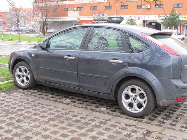

u medjuvremenu sam stavio i folije pozadi, 40 posto zatamnjenja, mnogi misle da su presvetle, ali ja sam dobio ono sto sam hteo, mnogo manje sunceve toplote pozadi na sedistima. evo i par slicica -
