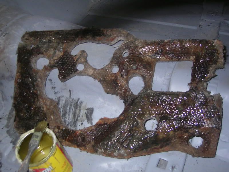

prvo , zvucna izolacija se poljepila :

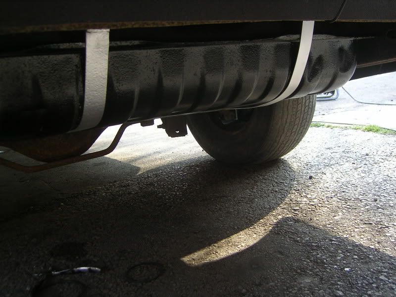

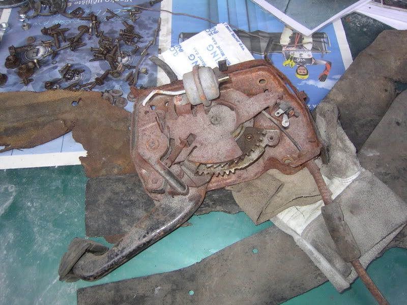

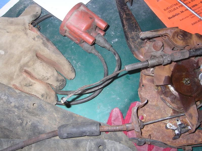

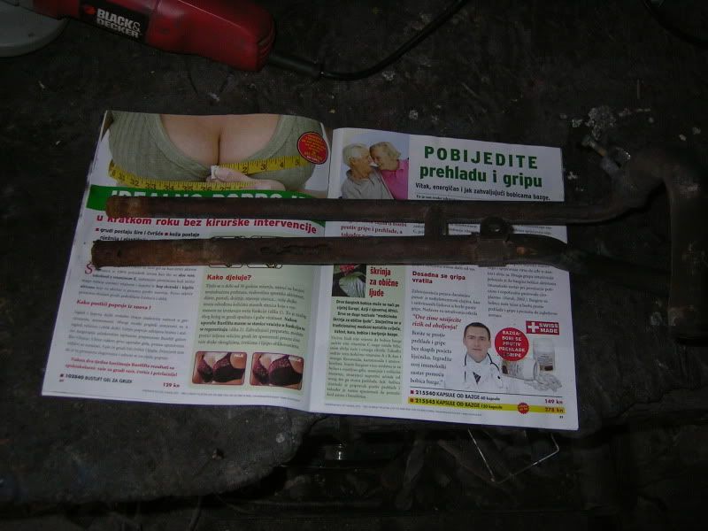

Rucna kocnica, malce je nozna i mnogo je hrdjava :
Razradjena kocnica :
gume za mulde napravljene :
Postavljene gume :
Postavljen kocioni cilindar

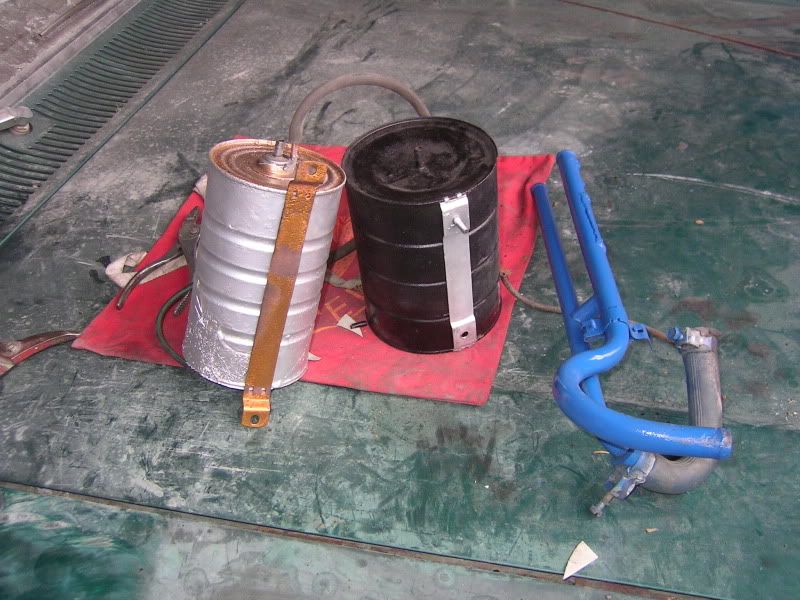

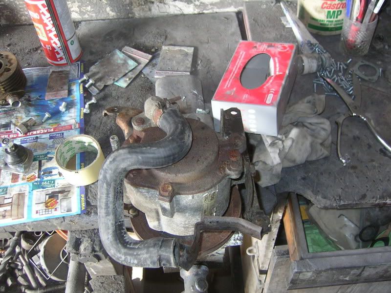

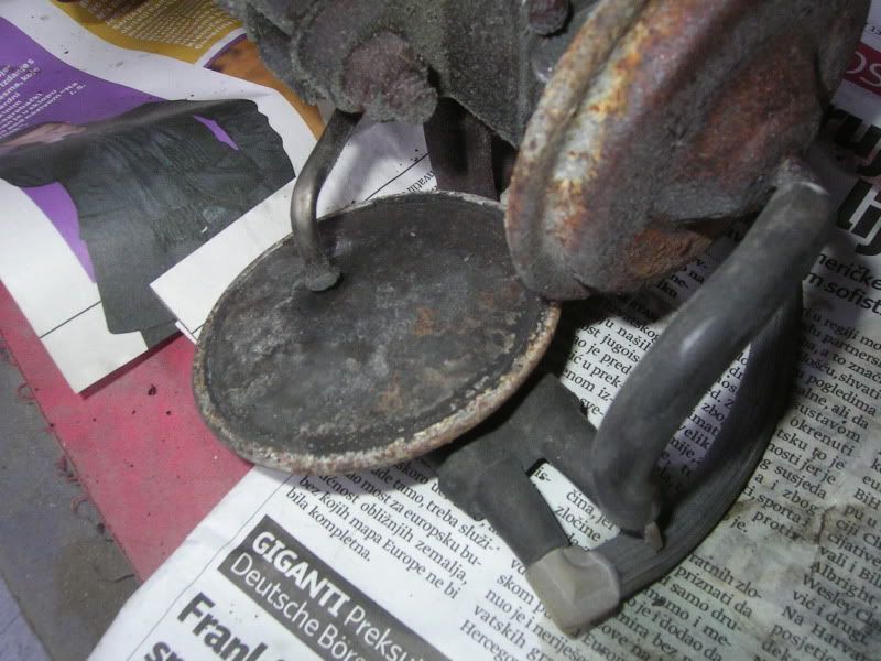

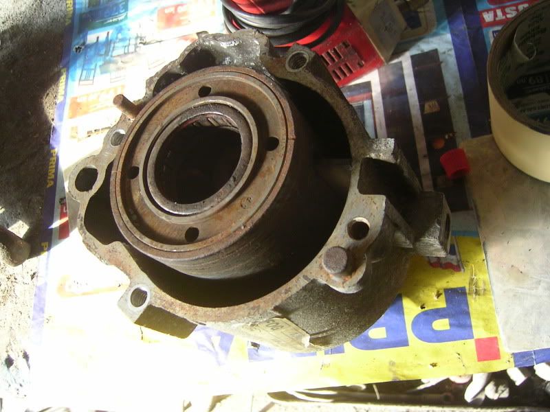

Onda smo otkrili da vakuum(fog) pumpa je zastekana... ono , ne da se pomaknuti....
pa krenuli rastavljati :
Ocisceni i polakirani dijelovi fog agregata :

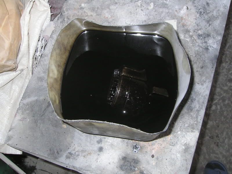

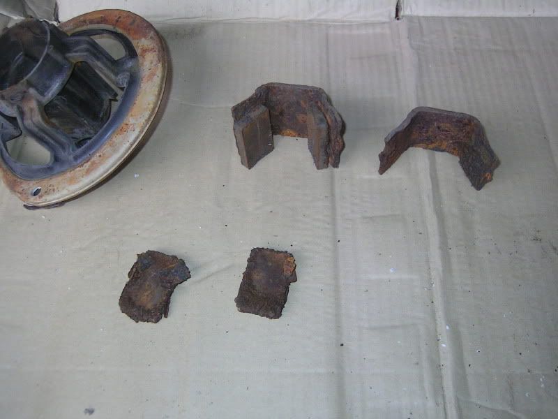

kucister i dijelovi koji su pohrdjali se capaju u mjesavini benge i ulja...

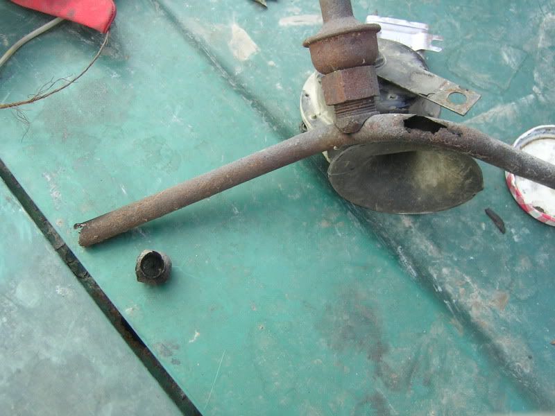

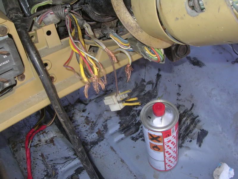

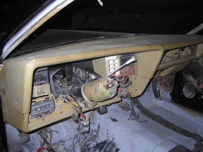

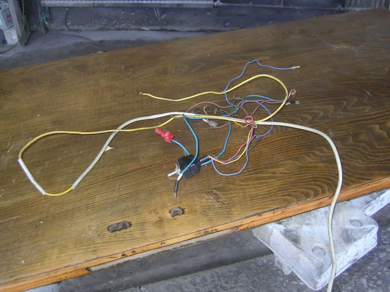

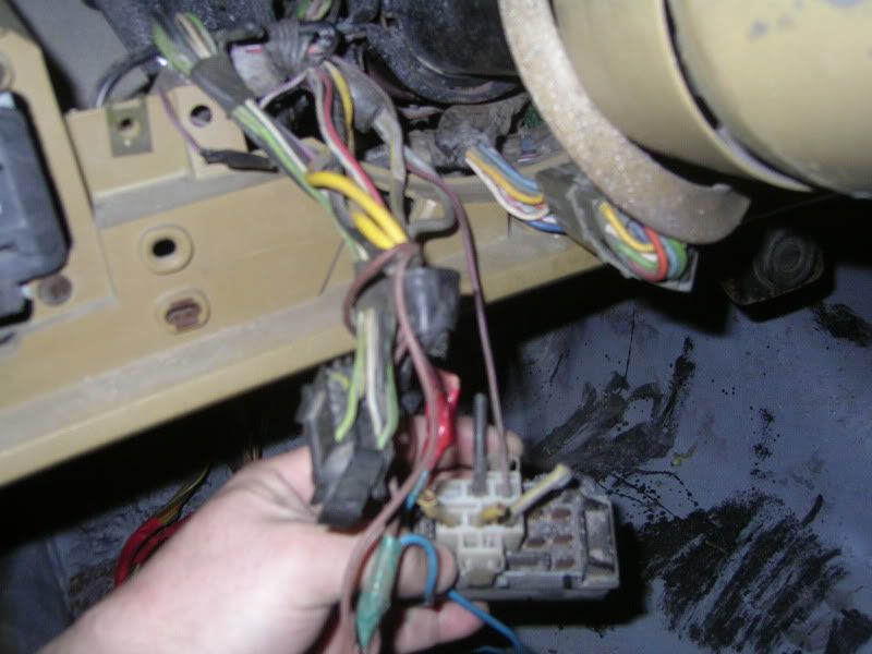

I sad krecu problemi..konacno smo uspijeli cijelu komadnu plocu ugraditi , komplet sa svom strujom , itd, i dolazimo do zanimljivog problema:

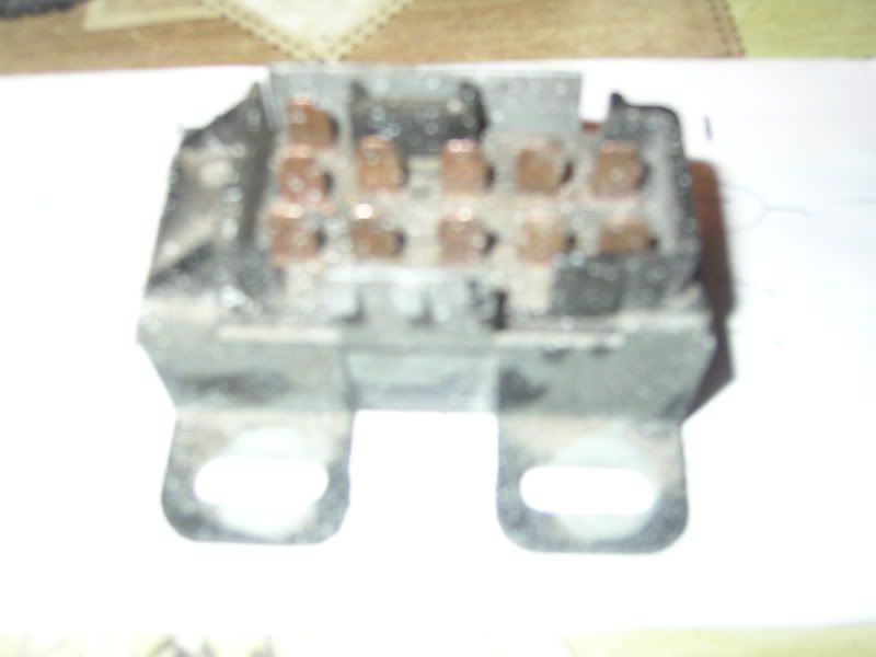

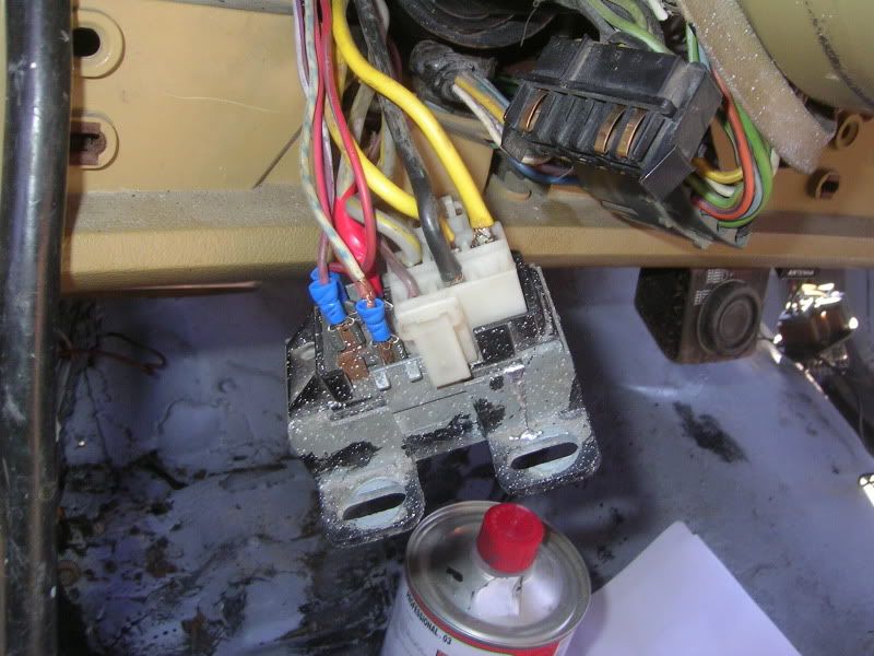

neki supak je razrezao zice sa prekidaca koji je na volanu , i spojio to na zicice :
sad, ima mjesta za jos jedan konektor, pa jel ITKO IZ ISKUSTVA ZNA , jel ima kakav konektor na tom ?
i evo prekidaca :
POMOC POMOC POMOC..
i evo prekidaca :
POMOC POMOC POMOC..

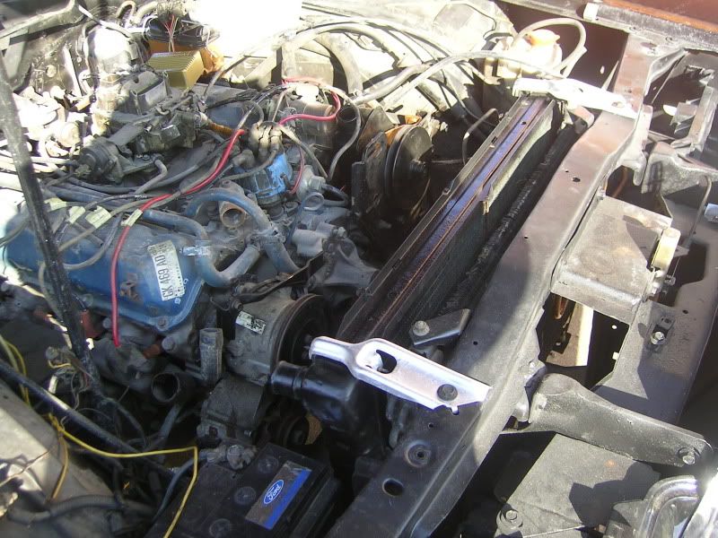

Motor nije pipnut..osim sto je odcvikan , stavljeno svjeze ulje , stavljene nove svjecice, dodano gorivo i paaaaaali
slozena struja......
auto pali.....
auto ide....

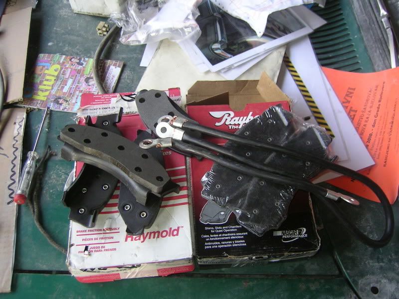

skoro da i koci (Ne bas, jos nisu sastavljene kocnice)....
evo slikica

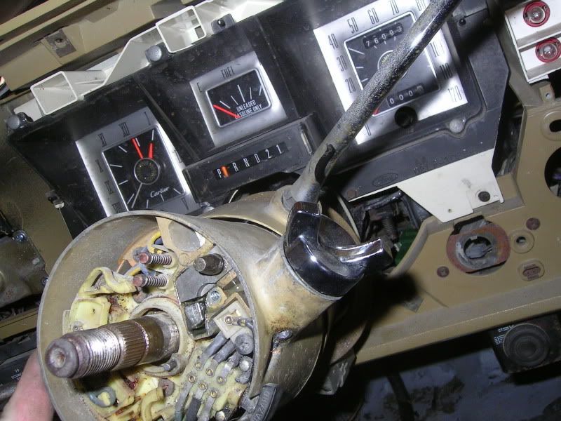

prvo , da vidite kak je netko nestrucan , umjesto da kupi bravicu na volanu , odlucio odsjeci sve zice , i spajati na glupe konektore :
Nasao sheme , skuzih da ovaj auto radi preko zajednickog plusa, a da dodaje mase na paljenju????
visak kvazi instalacije za paljenje , sto odmah olaksava auto , odmah daje performanse i brzinu , a smanjuje potrosnju

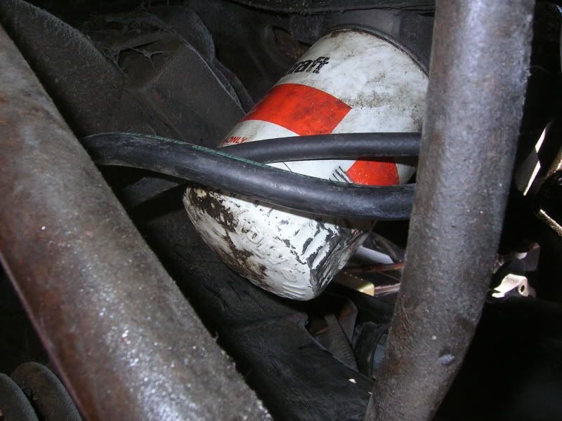

Dosle kocnice, i slozih mase za motor-sasiju i motor - karoserija

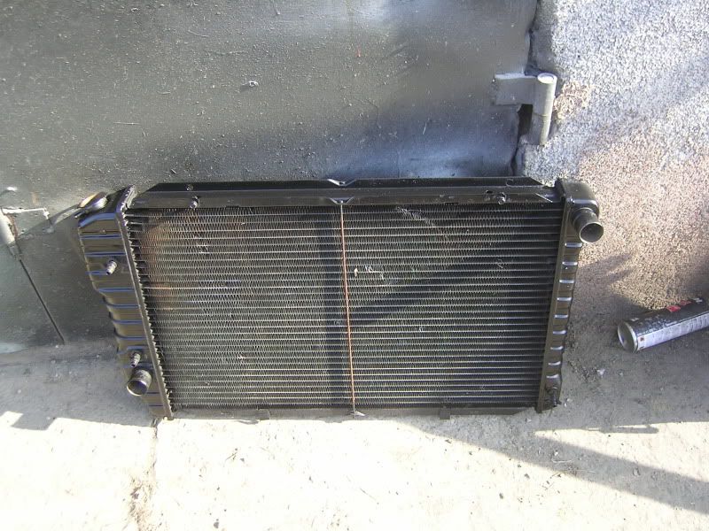

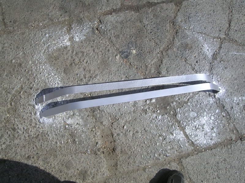

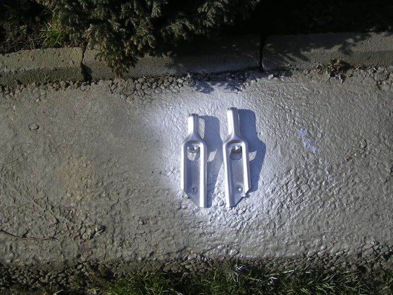

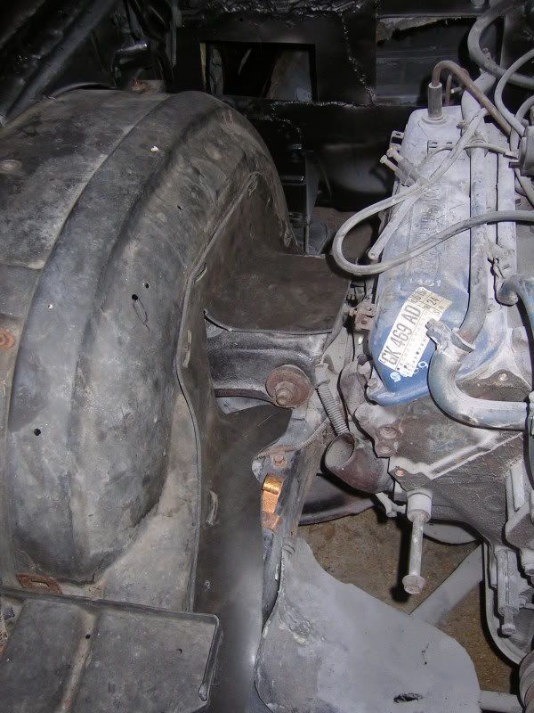

Polakirao kiler :
nosaci kilera :
kak to izgleda posarafljeno
prokleti kiler klime je tak sav mekan , usrah se prilikom ugradnje...
auto pali.....
auto ide....
evo slikica
Polakirao kiler :
nosaci kilera :

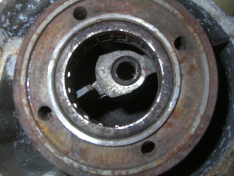

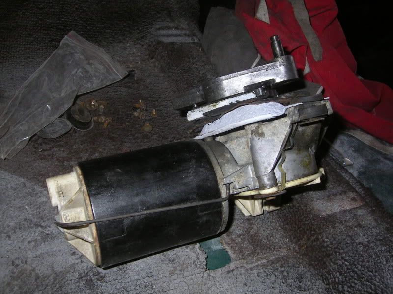

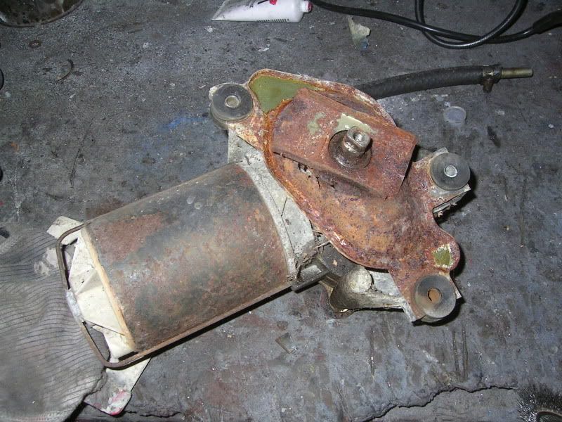

Radilo se nesto sitno

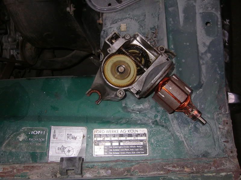

isao sam sloziti mehanizam za brisace..krenuh od motra, posto sam ruke vec davno razradio i podmazao..
naravno , motor je zastekan :
onda sma krenuo rastavljat...
nakon ciscenja , podmazivanja, pranja itd :

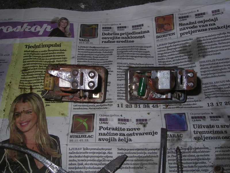

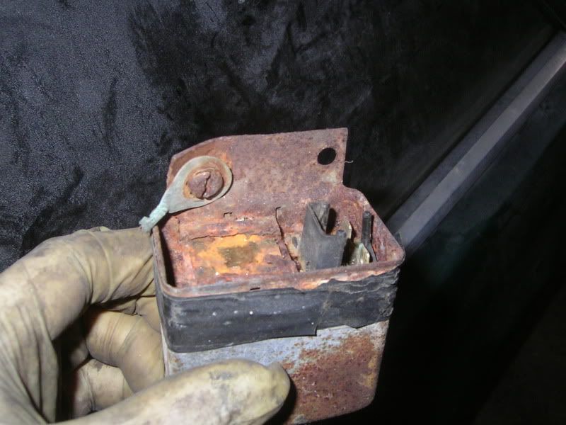

nadalje, cijela struja je isprebikana i razrezana.... sve od alternatora i klime izgleda ko salata :|

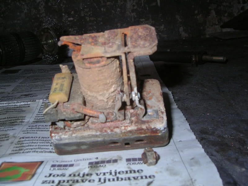

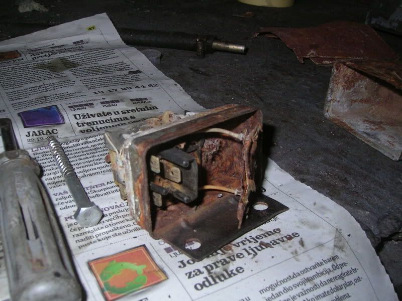

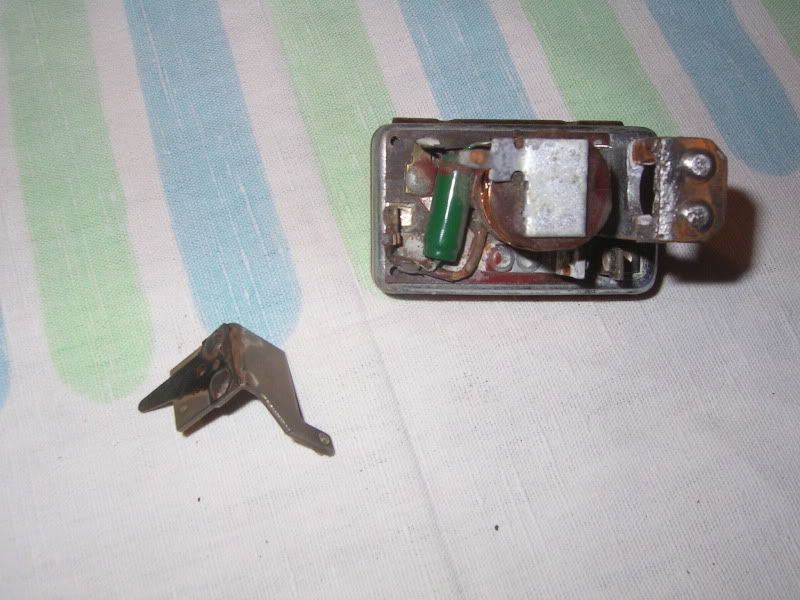

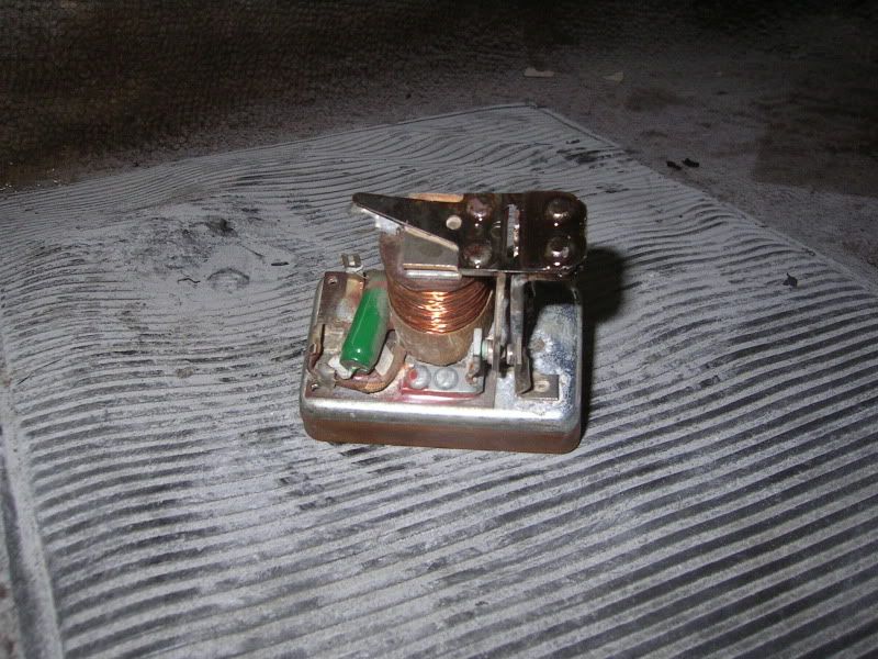

vjerujem da je ovo razlog... nedostatak voltage regulatora, koji je ispravan :
naravno , bili su stavili drugi , ali u njega je isto usla voda i othrdjao je relej :
ovako oboje izgledaju :
Od dva se lako napravi jedan dobar :

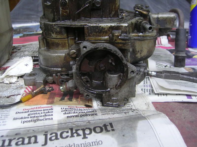

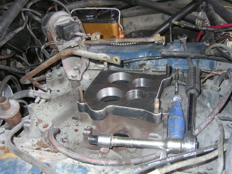

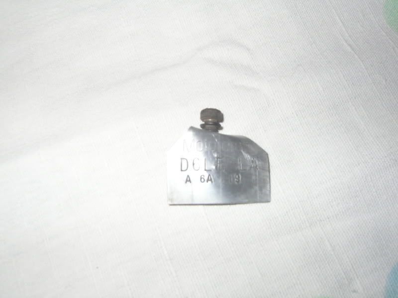

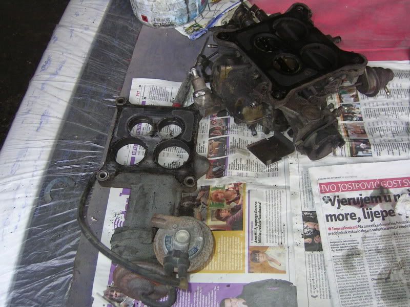

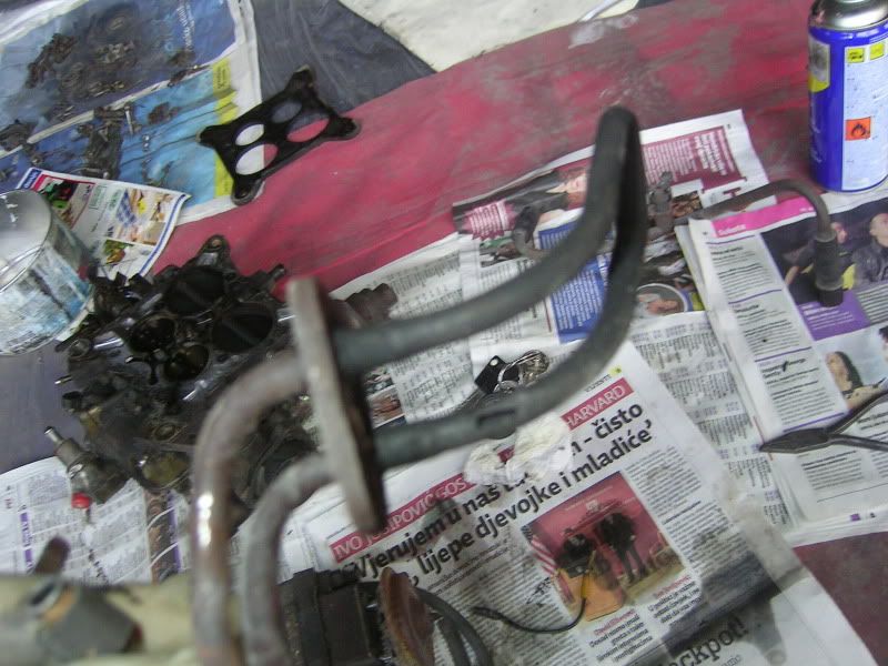

uspio vidit koji je karb..ocistih oznake D6LE LA motorcraft quad barrel....
jel itko zna to nastelat da radi kak se spada ?
Brine me jel ide na vakuum , il koj ku*ac, nece upaliti , dok ne ulijem deci benzina kroz usis , a ja bi da okrenem kljuc i pali..Pumpa radi , karb dobiva gorivo , WTF???

Taj regulatro napona zameni za neki savremeni , koji je sve zajedno sa cetkicama alternatora .
Katburatoru mozda ne radi ler dizna , to je bilo kod mena na kapriju ,kada sam palio motor posle 10 godina . Nesto je blokiralo kanal za gorivo ler dizne i ler kolo nije radilo . Jel ste cistili karb ?

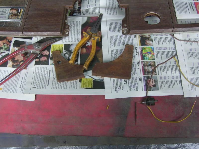

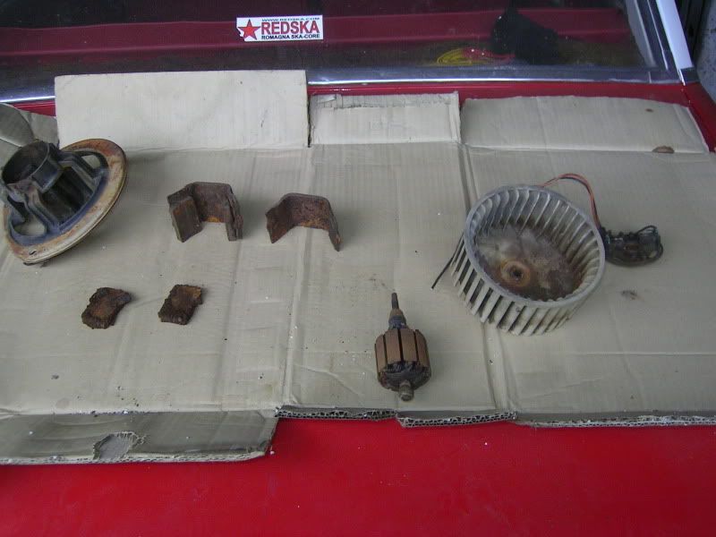

radio se i lincoln

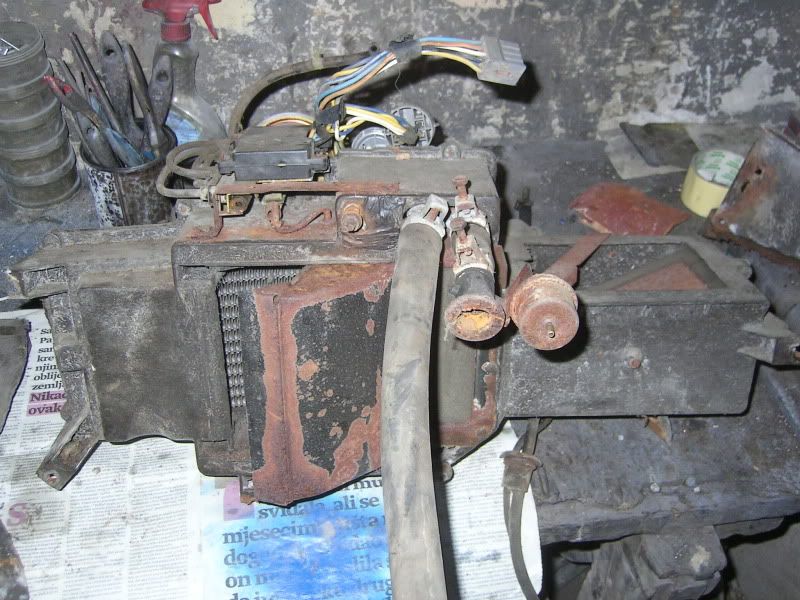

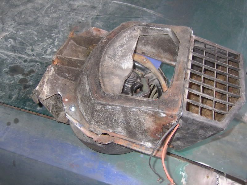

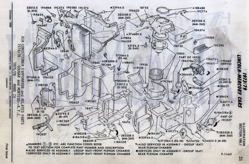

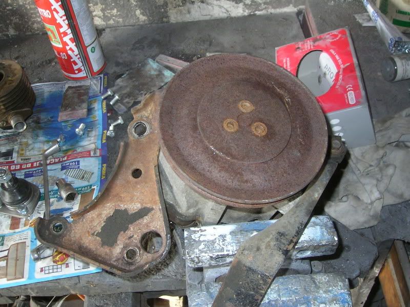

naime , najveca bolna tocka tog auta (Osim dijelova koji ocito fale) je : KLIMA....
naime , prilikom rastavljanja , smo vidjeli da se sve raspalo.... naci dijelove je nemoguce (Ventilator je nenabavljiv, kuciste isto ), ali pronadjena je shema klime i kako radi :

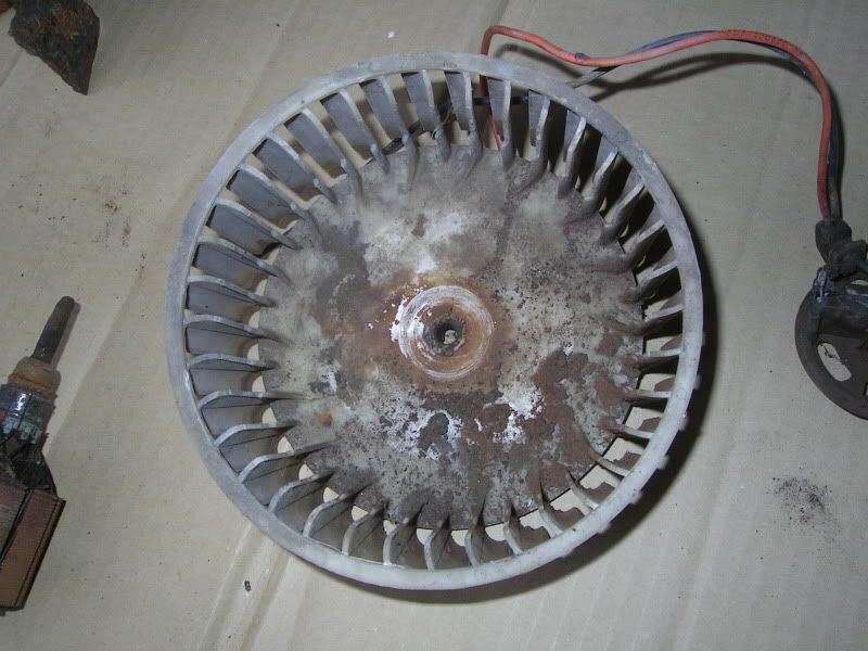

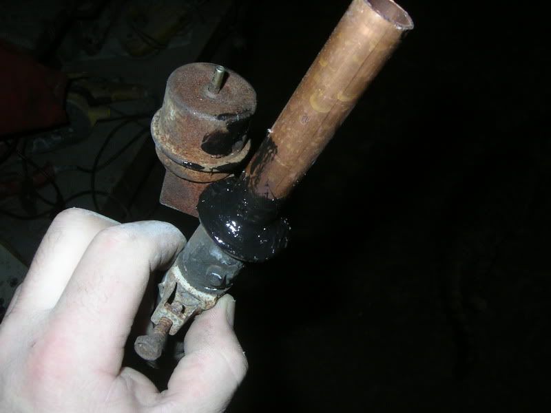

pa se krenulo s popravcima..prvo sam isao jedinicu isparivaca slagat :
osim estetske prljavstine , sve zaklopke su zastekale , to se odstekalo , podmazalo , ocistilo i ugradilo...
no ventil koji zatvara toplu vodu se raspao...
i onda proces slaganja :

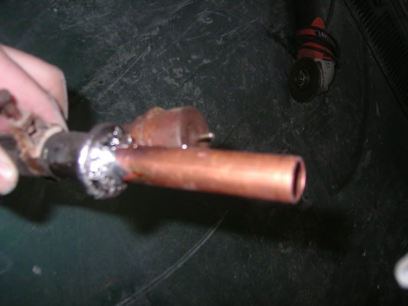

elektromotor se raspao i strunuo...
cetkice sam nabavio od peglice, iscupao debele baskrene vodove, dremelom napravio rupice i kroz njih provukao 1.5 mm kvatratnu bakrenu zicicu , nalemio krajeve da ima kontakt dobar..federe sam iskoristio od kemijske olovke , a lagere sa strgane brusilice... pretokario sam malo osovinu rotora, zaljepio magnete za kuciste , ocistio metalne spange i voila... RADI KO NOVA, I FULL TIHO..onda sam satvaio od ostataka kuciste ventilatora po shemi :
i isporobao dal to funkcionira na lincolnu , i odgovor je da dela
u medjuvremenu je dosla brava (Bas danas

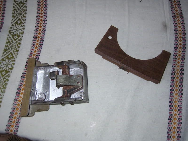

malo smo prali plastike ...i od capria i od lincolna :

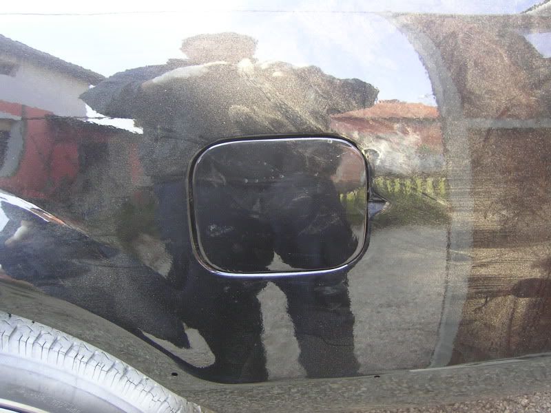

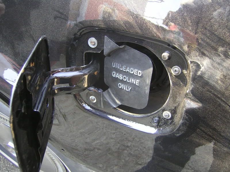

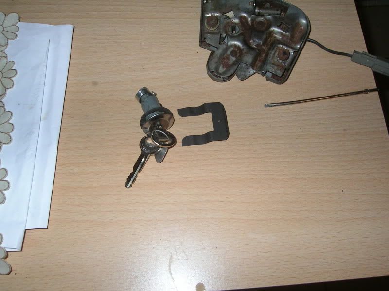

stigla brava za zadnju haubu iz amerike

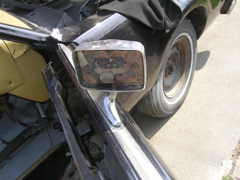

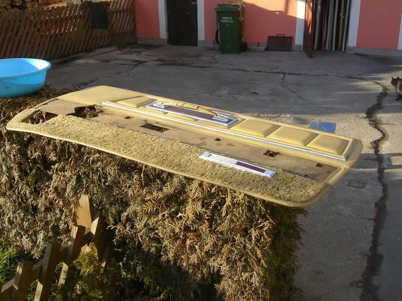

rastrgane plastike...naime , valjda je mustra izbusila rupu , za dodatni prekidac paljenja (GD) , i onda mu se strgla plastika
KOmadici kromiranih plasitka, koje su ocito s prednje komandne ploce...

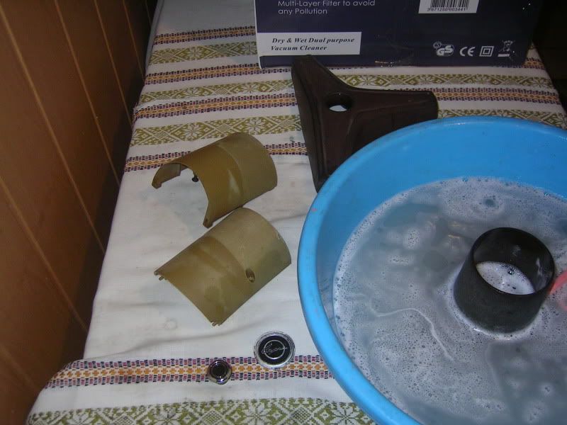

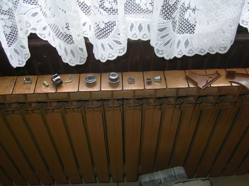

urdjena i podmazana pepeljara, i polemljena plastika :

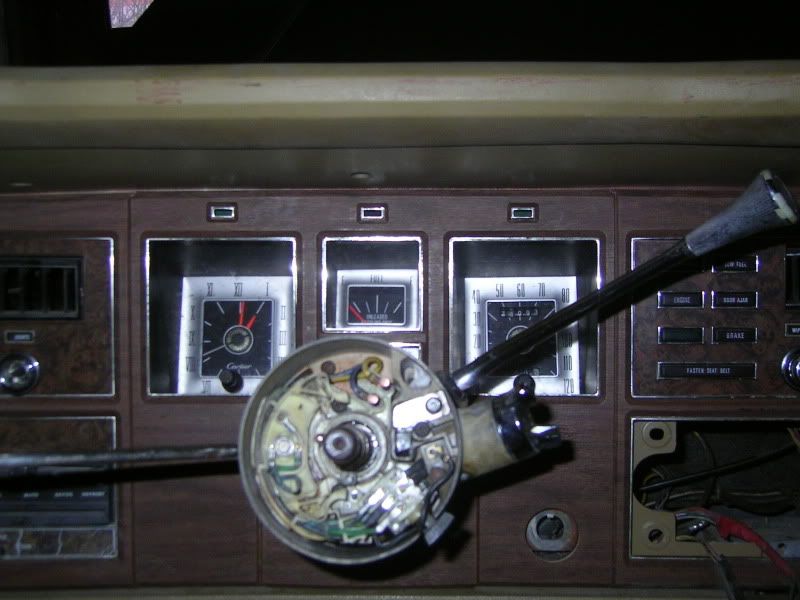

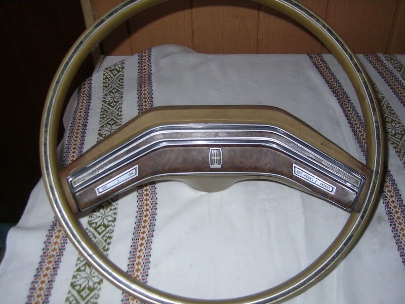

Volan ociscen , gumbici slozeni , ceka se ugradnja
Armatura sad ovako izgleda
A u mraku ovako:)
naravno , u zivo izgleda 10 000 puta bolje
, i dobro svijetli
A u mraku ovako:)

Sloziti jebene vakuume i motor da radi kak treba na lincolnu jel....
Auto nije pšalio , bez deci goriva zaljevat u motor .... to ne mere tako..cok nije radio na karbu ,i nisu vakuumi bili postavljeni...Pa se krenulo...
Prvo sam skinuo EGR i medju plocu njegovu i karb :
EGR je bio pokvaren , zastopaniu kanali , odluka je pala , ide EGR PAPA :
vijev za vruci zrak , koji se zagrijava i puse u cok je bio puknut , pa je isla chadja u cok :
slozen odusak i cijev coka (Povareno i polakirnao) :
Cijevi od vode, za unutarnji kiler , malo imaju rupe :
konacno , prevarene cijevi , slozene posude (Color code boca je po lincoln manualu) vakuuma :
Napravio sam medjuplocu , umjesto EGR medjuploce :
I kak to pali i radi , dok je sve slozeno :NA ZUB

Imao se san...
Da uspijem sam.....

Sledeci put pazi kakve novine koristis, evo kako sam ja video gornje slikeAmigaboy piše: slozen odusak i cijev coka (Povareno i polakirnao) :
...poprsje...
...poprsje...

evo , nesto se radi , ustrb recesiji....
plan je bio da cu pokusat staviti rezervar..hehe...ispalo je malo vise toga

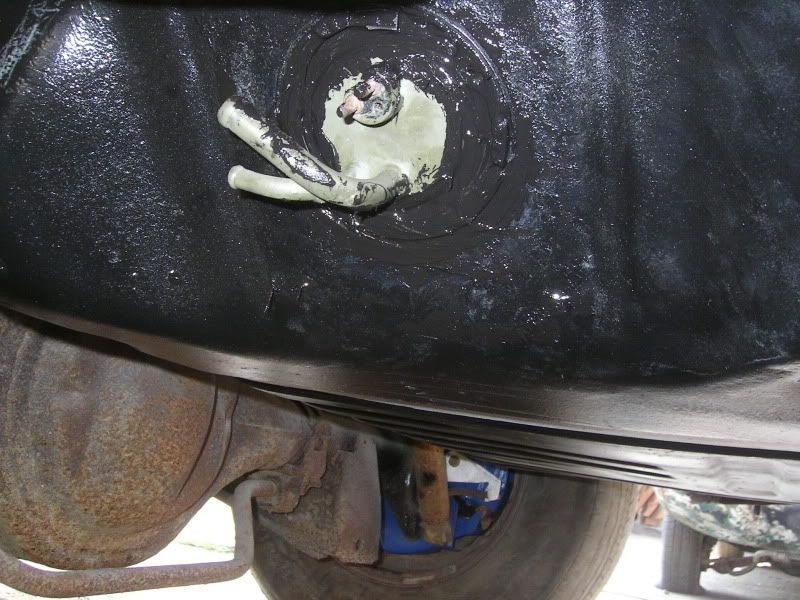

nedostajao je jedan nosac rezervara, neno 5 je donirao lim , a mi smo napravili finalni produkt : pogodite koji je tvornicki
slozili smo poklopac rezervara i sitnice koje smo imali oko njega...dok smo otkrili kud sta ide :
Retrovizor od suvozaca je na kraju legnuo takodjer na vrata, skupa s kederima kompletnim od lincolna....zacudjujuce , kederi su u super stanju. no retrovizor je bio razbijen i zahrdjan....
nakon razradjivanja i manjih opravaka , retrovizor je postavljen :
staklo ce se naruciti i ugraditi , a retrovizor ispolirati
na rezervaru fali pola toga..fali dio koji drzi mjerac i fal egumice itd... onda u neimanju bolje alternative, trazio sam neek gumice, nasao jednu koja pase , i ceger od WV pola , od prednjih lezajeva pase tvornicki..da budem siguran , sve sam premazao dihtmasom... cisto da bude sigurno da benzin nece probiti
kako izgleda rezervar nasarafljen na auto,..,problemn je sto ne mogu odozdola urediti podvozje, jer neam dizalicu koja moze dici 2,5 tone , a auto je ipak prenizak , za ciscenje i uredjivanje , ovo sto vidite je sasija hrdjava.
Kako to izgleda odozdola.... masno , prljavo i puuuno ce se tog trebat cistiti..
i za kraj , sranje...otkrih sto je dimilo ispod haube kad je auto upaljen :
cijevi kojima se preko thermoactora nabija zrak da se spali ispuh do kraja...
