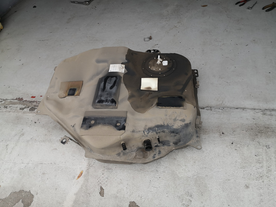

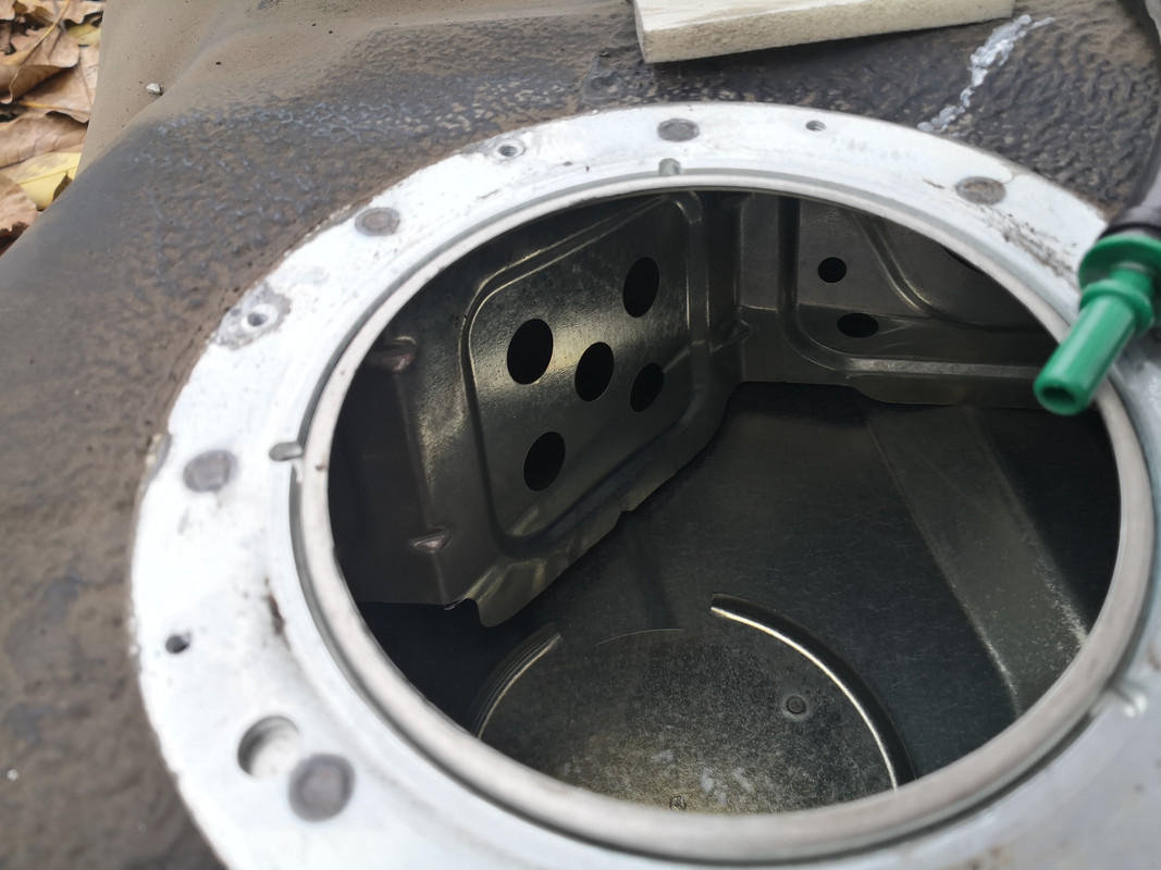

Izgleda da se nekako odlomila/otkinula resetka u rezervoaru, koja sprecava gorivo da se preliva napred-nazad.
Cuje se skripanje lima kada stajes, kreces i pri cimanju na manjim brzinama. Metalni je rezervoar, za razliku od obicne trojke. Kada bude bio prazan, videcemo da li moze nekako da se namesti. Ako ne moze da se namesti, verovatno moze da se zavari.

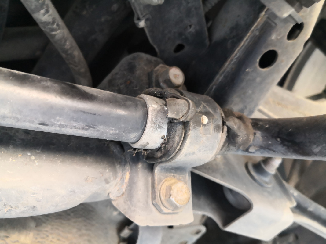

Gumice balans stangle nazad su malo "stisnute", verovatno kao posledica navaka, mada ne provaljuje se nista u voznji. Porucene iz originala, pa ih menjam.

Vala će morati da se zavari, pošto je novi rez celih 1000 eur.
Evo problema, daleko od toga da sam jedini:

U četvrtak se skida rezervoar. Gorivo napolje, čistim ga, punim izduvnim gasovima i nosim na varenje.
Našao sam ko će da mi zavari govno. U petak ga vraćam i nadam se da ćemo završiti sa tim na ovoj mazdi.

Što volim jutarnje termine od 9AM.
Posle malo ubeđivanja, rez se smilovao.
Rezervoar has left the building.
Inače nije aluminijumski, nego od pocinkovanog lima. Samim tim biće lakše da se zavari.
Izvor problema:

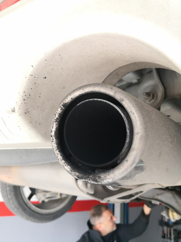

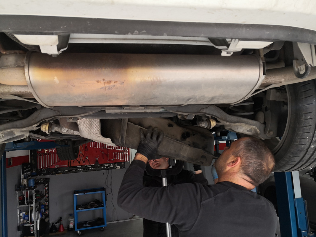

Dirty little pig. Pomisliće ljudi da dizela vozim.
Bolje i crn izduv, nego da štroka ostaje u motoru. Srećom ovi mazdini motori nemaju problema sa carbon buildup-om. Sve na auspuh izađe.
Stoji pored Mazda 3 sa skyactive G motorom, izduv čist kao suza. Bukvalno sam prstom prevukao iznutra i ništa. Neverovatno.

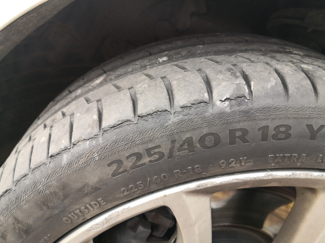

Pozdrav sa Navaka. Samo je leva stradala. Prešle 3k od kada su kupljene.
Za sada se ne raspada dodatno. Ćuti i vozi. Srećom žena ne gleda gume, kada vozi auto.
