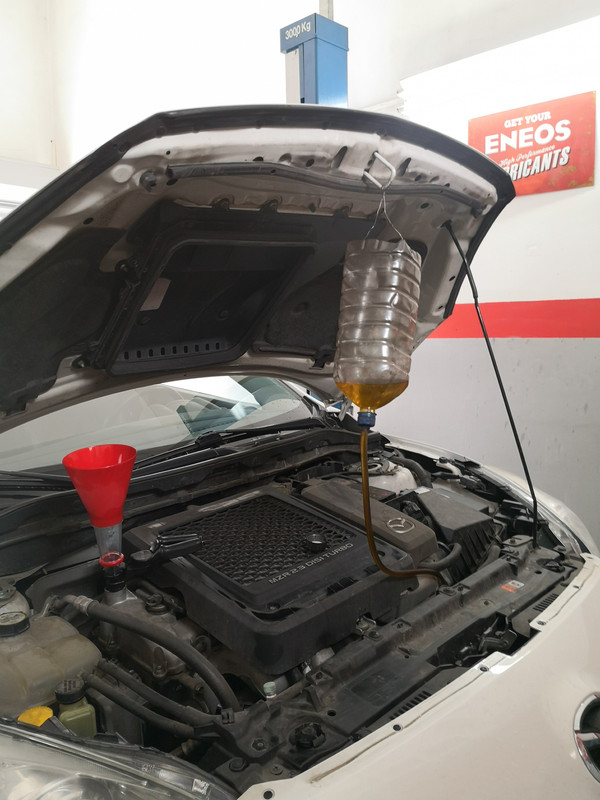

Zamenjeno ulje u kočnicama, sipano ATE racing dot 4.
Nestala rupa na početku kočenja i linearnije mi radi kočnica sada.
Usput provalili da nije menjan ni filter vazduh, a ni filter kabine već neko vreme. Zamenjena oba.

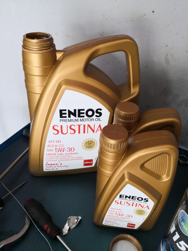

Ulje i filter ulja, deluju novi, tj stvarno da su zamenjeni pre 2k km.
Za svaki slučaj posle Navaka ide ENEOS Sustina 5W-30 (nije zajebancija, to im je naziv
)i da ne razmišljam o ulju neko vreme.

Zamenjeno ulje i filter ulja post Navak.
Roknuta Suština. Od ovoga nema mnogo boljeg ulja. Cena prava sitnica.
Probali smo da zamenimo i ulje u menjaču sa "odgovarajućim" Mobile 1 75w80 uljem, ali na kraju smo vratili staro.
Izgleda da stvarno treba specifično ulje za menjač. U protivnom, prilikom punog motanja i kretanja čuje se kao wong-wong zvuk.
Nema bežanja od forda, pošto bi trebalo da pronađem Motorcraft XT-M5-QS 75W80 ulje sa aditivima. Izgleda da će morati od preko da se nabavi, pošto ga kod nas nisam pronašao.

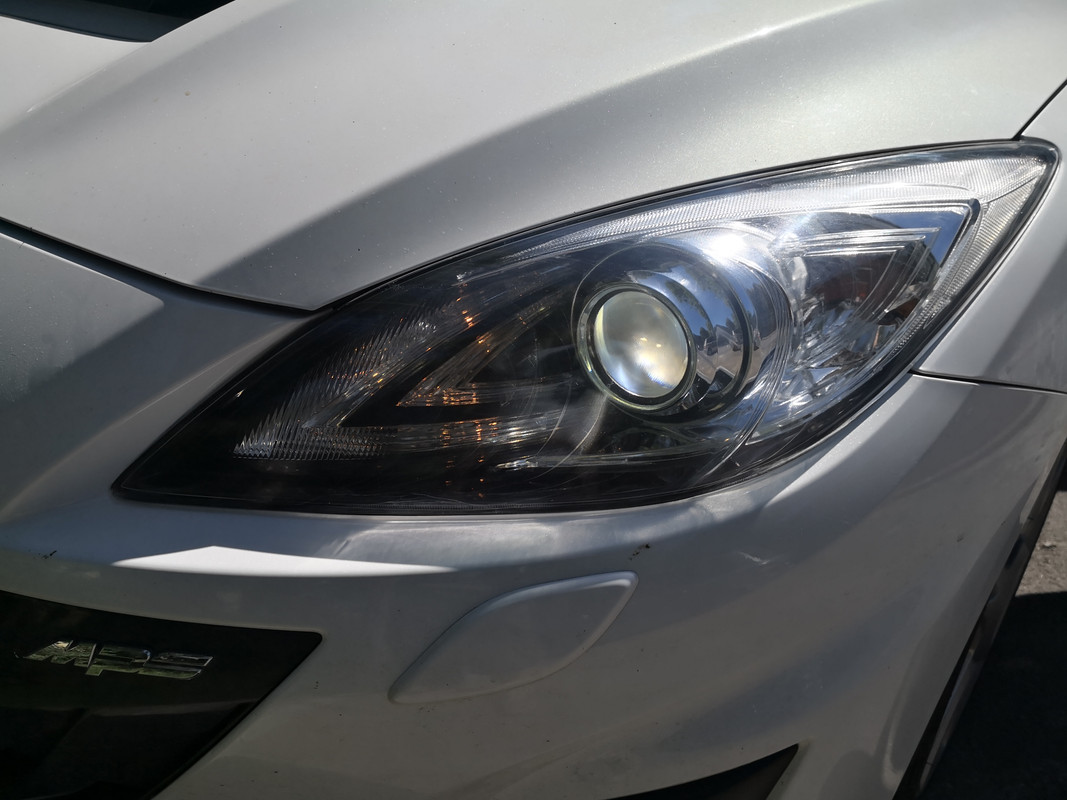

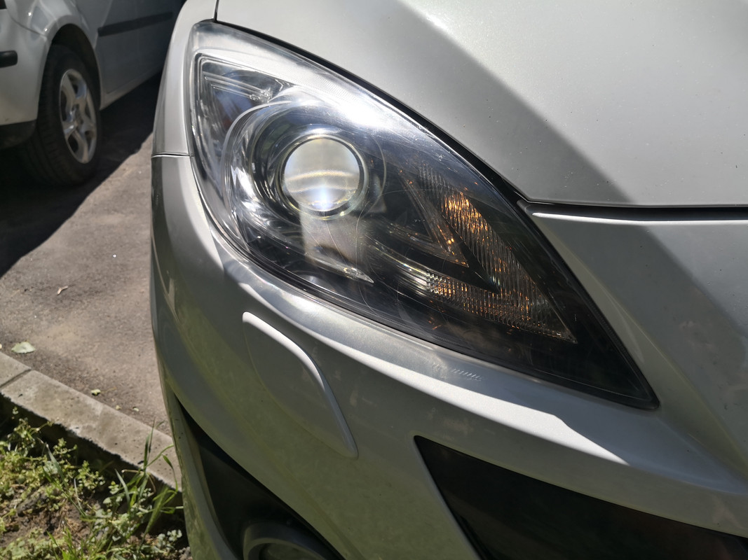

Danas su sređeni i farovi, pošto su me nenormalno nervirali.
Ispolirani i zaštićeni folijom, kako bi potrajali. Ispariće zaostala vlaga u sledećih par dana, pa bi trebalo da izgledaju još bolje.
Za 3000 din, ne mogu da se požalim.
