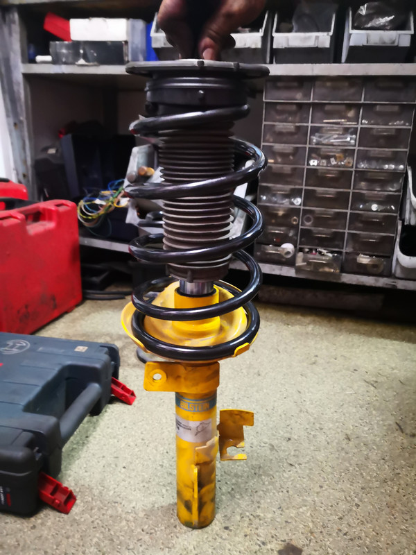

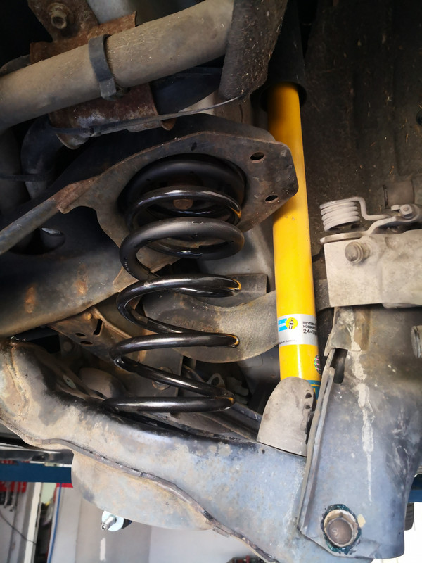

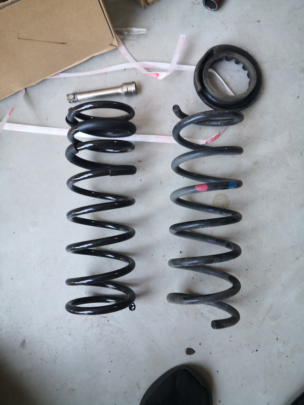

Napokon je došlo vreme za zamenu opruga i ulja na Mazdi.
Vreme da je iz divokoze pretvorimo u samo kozu. )
Stanje pre zahvata.
Neko je koristio spojler kao pokretni šank, pa je prosuo kafu po krilu.
Zaslužila je dobro pranje posle svega ovoga.

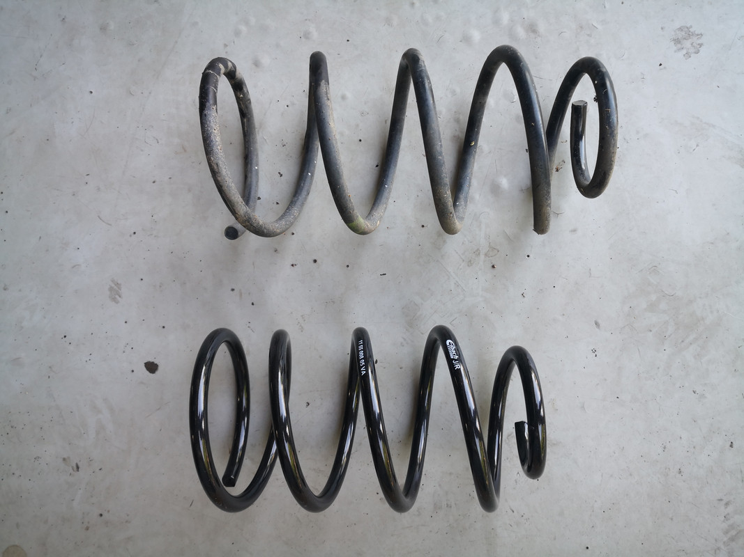

Razlike u dužini zadnjih opruga gotovo da nema.
Jasno se vidi da su eibach progresivne za razliku od fabričkih.
Lepo su čučnule pozadi sa B6 amortima.
Kod prednjih je razlika drastičnija.
Ima razlike u težini takođe. Po mojoj proceni jedno 500gr minimalno da su prednje teže od originala.
Sve dobro spakovano i napred.

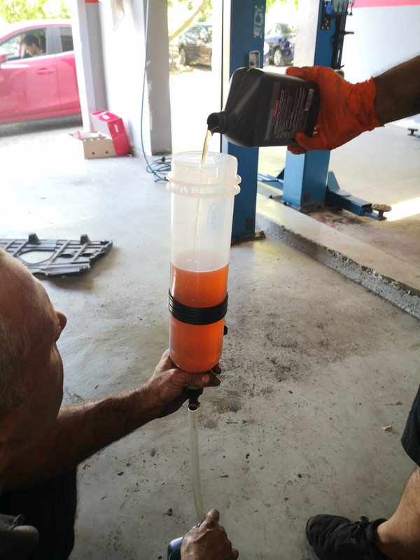

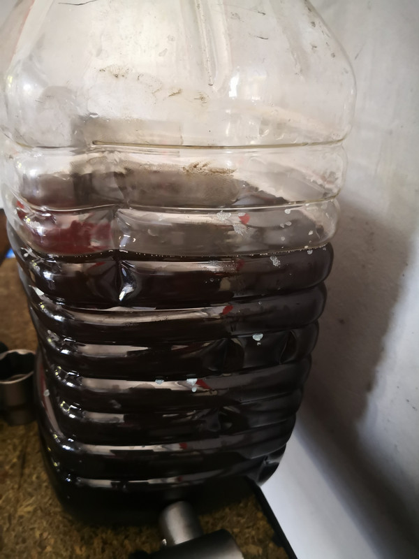

Posle toga je došla na red i zamena ulja u menjaču.
Ovo je izvađeno iz njega. Solidno stanje, ali kako i ne bi bilo, kada je provelo manje od godinu dana u menjaču.
Takozvani unicorn blood.
Napokon odgovarajuće ulje. Motorcraft XT-M5-QS
Jes da je 40eur/L, ali razlika je nebo i zemlja. Menjač savršen. Svako zapinjanje, pogotovo kada se vraća iz treće u drugu je eliminisano.
Mekše ulazi u svaku brzinu, baš možeš da se opustiš kada šaltaš.
Eliminisan je i onaj glupavi zvuk špera kada namotaš i krećeš u prvoj ili drugoj brzini.
Jbg, nije džaba fordovo ulje.

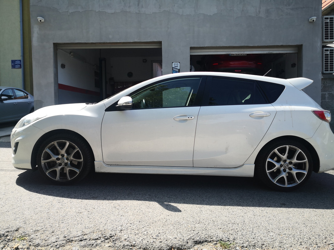

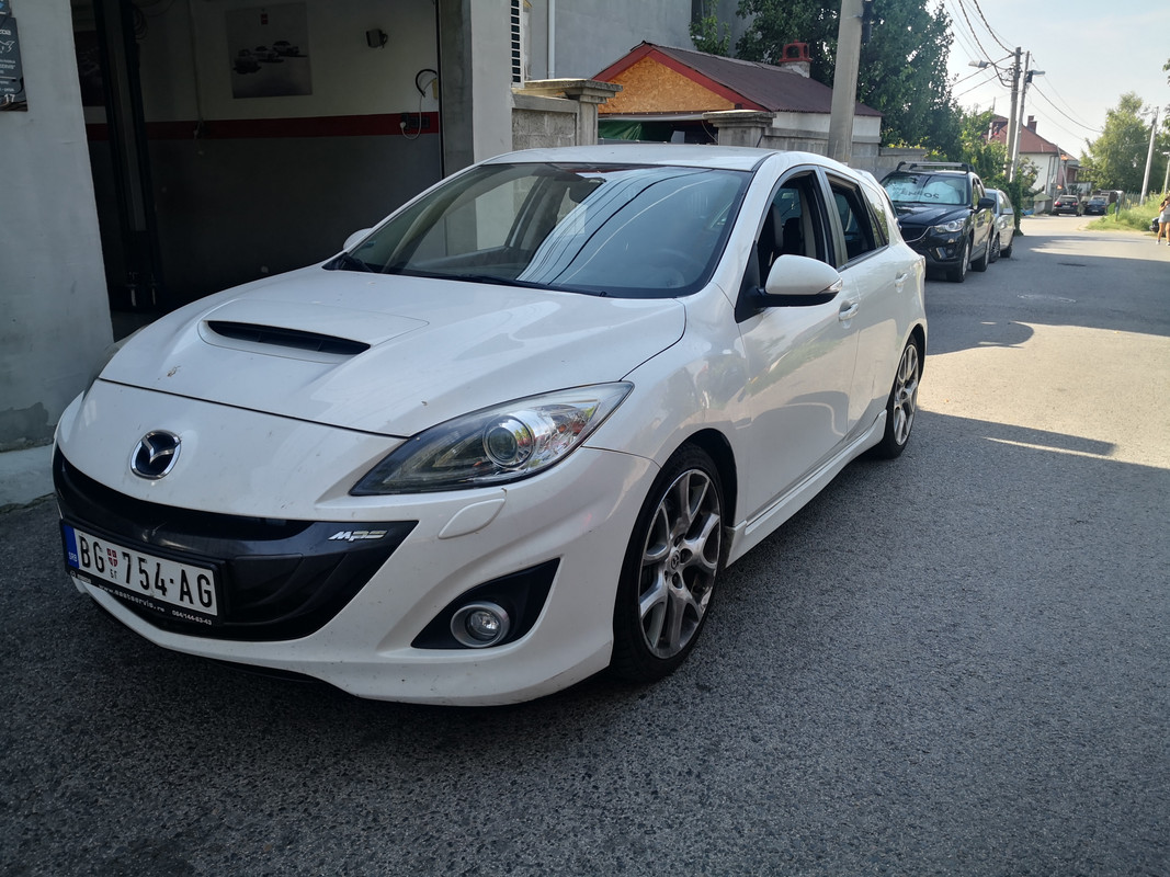

Evo sa novim oprugama kako sada leži.
Sa fabričkim oprugama, napred je imala 14.8cm, od vrha felne do krila. Pozadi 13 cm iste mere.
Bukvalno je bila nasađena na dupe i izgledala prilično buđavo.
Sada ima 11.2 cm napred i 11.3 cm nazad i iznivelisana je kako treba.
Možda će još da legne u nekom periodu.
Sada još na centriranje da je bacim, pranje i da razmišljam o distancerima
Što se udobnosti i vožnje tiče, prilično sam u šoku. Ne da nije tvrđa i neudobna, nego bukvalno da nema razlike.
Ležeći, neravnine, isti đavo kao pre. Što se ležanja tiče, to ću da probam ovih dana, kada obrinem koji đir oko košutnjaka noću.

Prava visina ali moraju distanceri

Topina!
A sad točak sa odgovarajućim offsetom, zajebi distancere. Ništa kao točak na glavčini i fabričkim brezonima, distancer je bukvalno last resort, što bi se reklo.
