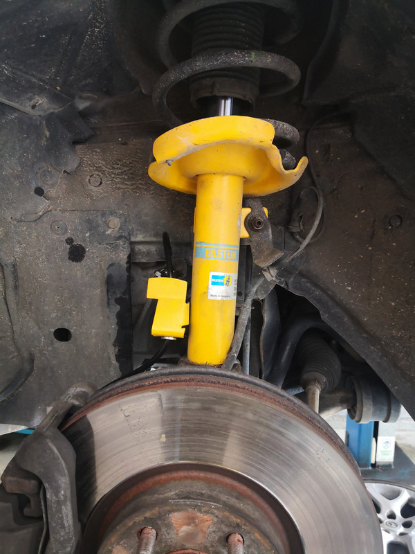

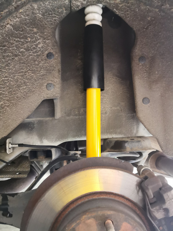

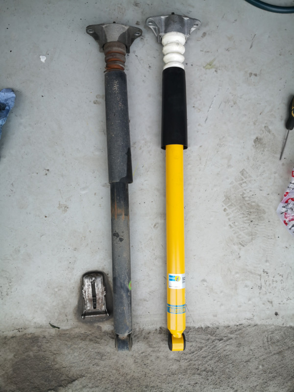

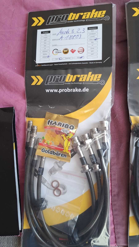

Odrađen mali servis danas, nabačeni pozadi Bilstein B6 amorti i pancirna creva + trkačko ulje za kočnice

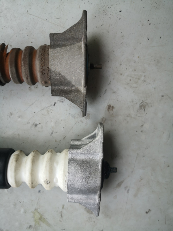

Ubačene su nove šoljice nazad i odbojinici. Stavljene Kayaba, pošto je to jedino bilo na stanju.
Bilstein ne proizvodi zadnje šoljice za B6, tako da verujem da će i ove da završe posao.
B6 pozadi su definitivno duži od originala, koji je bio u OK stanju kada je skinut, osim gumenog odbojnika, koji je počeo da se raspada.
Razlika je sigurno 1-2cm, ali B6 je mekši na kompresiji. Bukvalno sam ih stavio jedan pored drugog i oba stisnuo sa po jednom rukom. B6 krene ranije da se kompresuje, ali kasnije pruža veći otpor, dok je kod fabrike obratno.
Trenutno stanje napred.
I trenutno stanje nazad sada.
Uzeta su Probrake pancirna creva. Deluju jako kvalitetno. Ako su dobra za Sretena sa M539 restoration kanala, biće dobra i za mene.
Lepo su čučnula.
Sada je malo podigla guzu, ali i dalje nije nabodena na nos.
Leži odlično, udobna iznenađujuće. Videćemo na Navaku u nedelju kako će da se pokaže.
Osećaj na pedali fenomenalan. Kreće odmah da koči, kako pipneš kočnicu, jako se lepo modulira sada.
Prednje pločice su ispod polovine, tako da su sledeće na spisku za zamenu.
Cifra za sve je bila malo jača nego što sam planirao, tako da će da se jede suvi leba do kraja meseca.

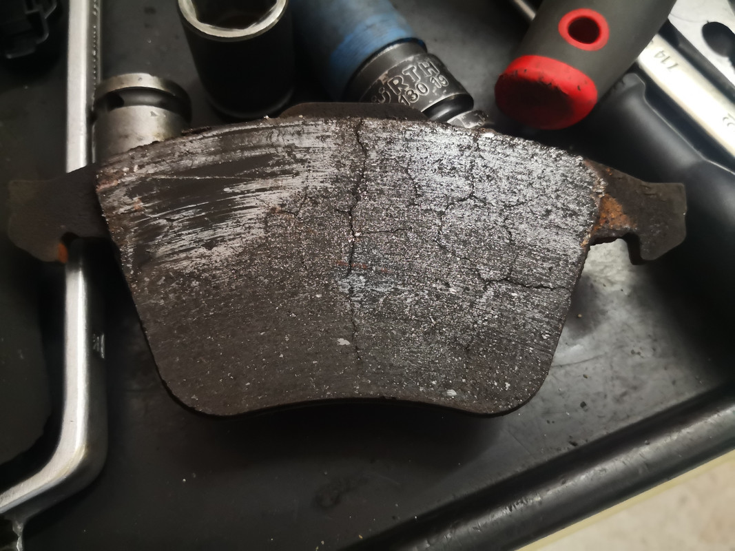

Re: MPS - Paklena albino pomorandža

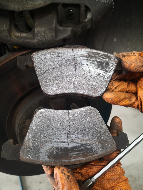

Rekoh da li da menjam prednje pločice pred put na more.
OStalo je još mesa na njima, sigurno mogu da izdrže još kojih par hiljada kilometara.
Šta 3 Navaka i 15k vožnje urade od poštenog seta ATE pločica napred.
Stavljene opet ATE.
Videću sledeće godine neke ozbiljnije diskove da nabavim, ali lagano sa tim.
Za početak sam počeo da razmišljam o nekim -25mm oprugama.
Mnogo mi je visoka ovako.
Stavljene opet ATE.

Barem su jednako potrosene, sto je dobar znak

Potrazi mozda neki track-day ili racing plocice ;-)
- Poruka: 5105
Završiće i ove posao do daljnjeg.
Kada budem uzimao bolje diskove, biće tada i bolje pločice u priči.

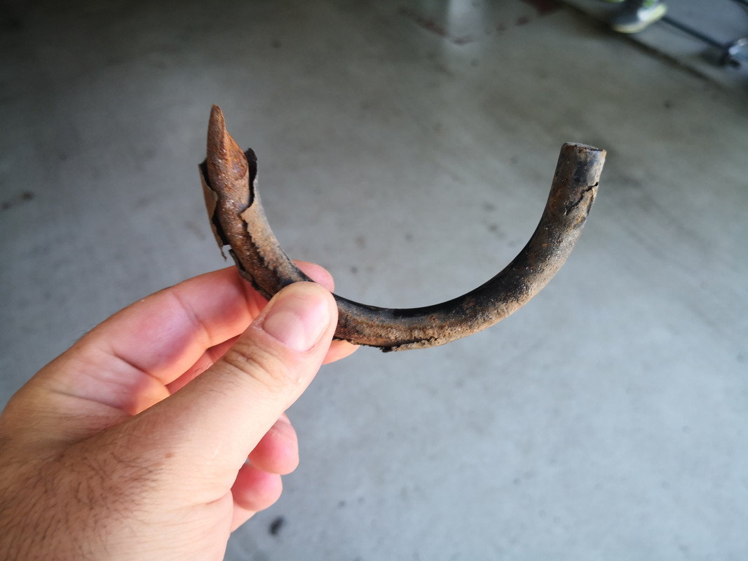

Otišao u petak da zamenim stabilizatore pozadi, pošto je jedan ispustio dušu.
Jako lepo je lupao na silasku sa ležećih.
Takođe je umeo da mi landara pozadi kad vozim po lošem putu ili po kaldrmi.
Zamenjeni stabilizatori, a onda utvrđeno da je pukla zadnja leva opruga.
Srećom samo pola kruga sa donje strane, pa se nije nešto osećalo u vožnji da ne leži auto kako treba, a taj deo opruge je landarao i pravio buku.
Taman sam se 2 meseca lomio da li da uzimam Eibach pro kit i spustim Mazdu malo sa nivoa divokoze na nivo obične koze, pa je ovaj događaj bukvalno "prelomio" odluku.
Originale zadnje opruge za MPS su, wait for it:
200eur/komadu.
Tako da je poručen Eibach pro kit koji spušta 25 napred i 15 nazad, tako da viće neće biti zabodena na dupe.
Nemački ebay, ceo set za 135 eur, free shipping.
U paketu stiže napokon ulje za menjač u koje se kunu online.
Motorcraft XT-M5-QS (ne možeš pobeći od forda)
Takozvani unicorn blood, zbog nemogućnosti nabavke istog u evropi, a i cene od 45 eur po litru (potrebno 3L).
Sve to doterava sverctu iz DE, pa se nadam da sledeće nedelje montiramo opruge i menjamo ulje.
Na žalost čini mi se da opet čujem onu pregradu u rezervoaru da skripuće kada se kreće ili staje.
Fix je relativno jeftin, ali je cimatanje skidanje rezervoara, pražnjenje, varenje i vraćanje istog.
Videćemo da li to škripuće ili možda ova slomljena opruga zajebava.
P.S. Vraćen je desni šuš pleh na svoje mesto, Prošao bez posledica.

auff... mislio sam da na vasim putevima ne postoje takve korozije da opruge puknu. Meni su fabricne opruge Eibach na Evo-u bile u boljem stajanju, ali auto od 2008 g. i imamo dugu zimu kad se pola godine baca so i hemikalija. A posle jos skocem na trampolinapa na zimslim stazama)))
- Poruka: 5105
Mislim da je ova opruga nastradala kada smo se vraćali iz CG. Full natovaren auto i onda ona u jako lepom stanju deonica po Zlatiboru.
Jesu je krpili delimično, ali je i dalje katastrofa.
