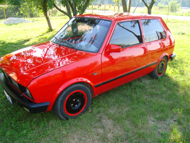

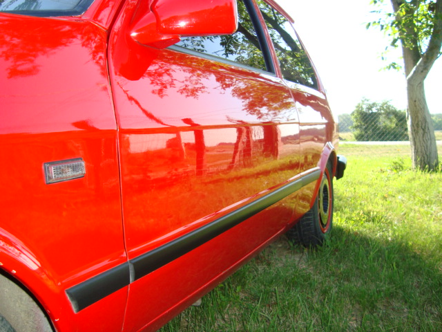

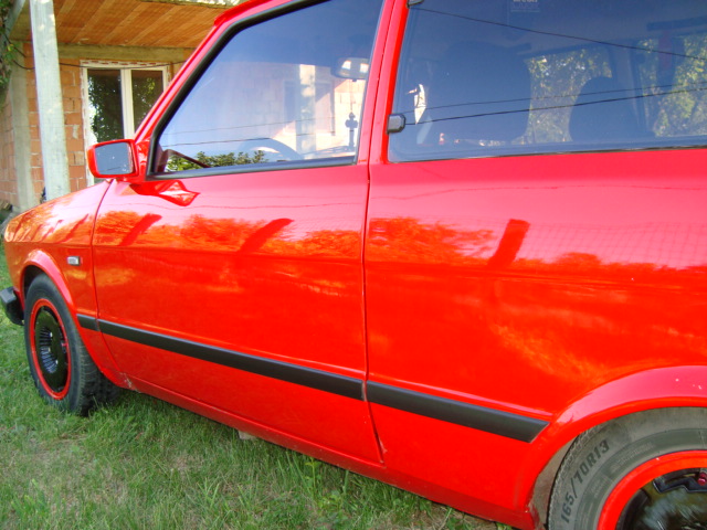

Elem, par nekih slicica od pre neki dan:
I ovo juce drugar ukebao mene i kumasina dok smo isli da gledamo autic za njega :D

Napred je prelep :wub: , ali pozadi mi nesto strci, mozda da je tablica izmedju stopova i da nije toliko podignut :/
Sve u svemu dobar jugic thumbsuph

Spusten je za 5cm napred i pozadi. Ali gume su uske i niske pa tako deluje. Da su 175/50/13 ili neke 14ce bila bi druga prica. :) hvala. :)
