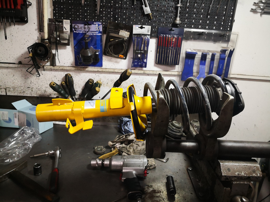

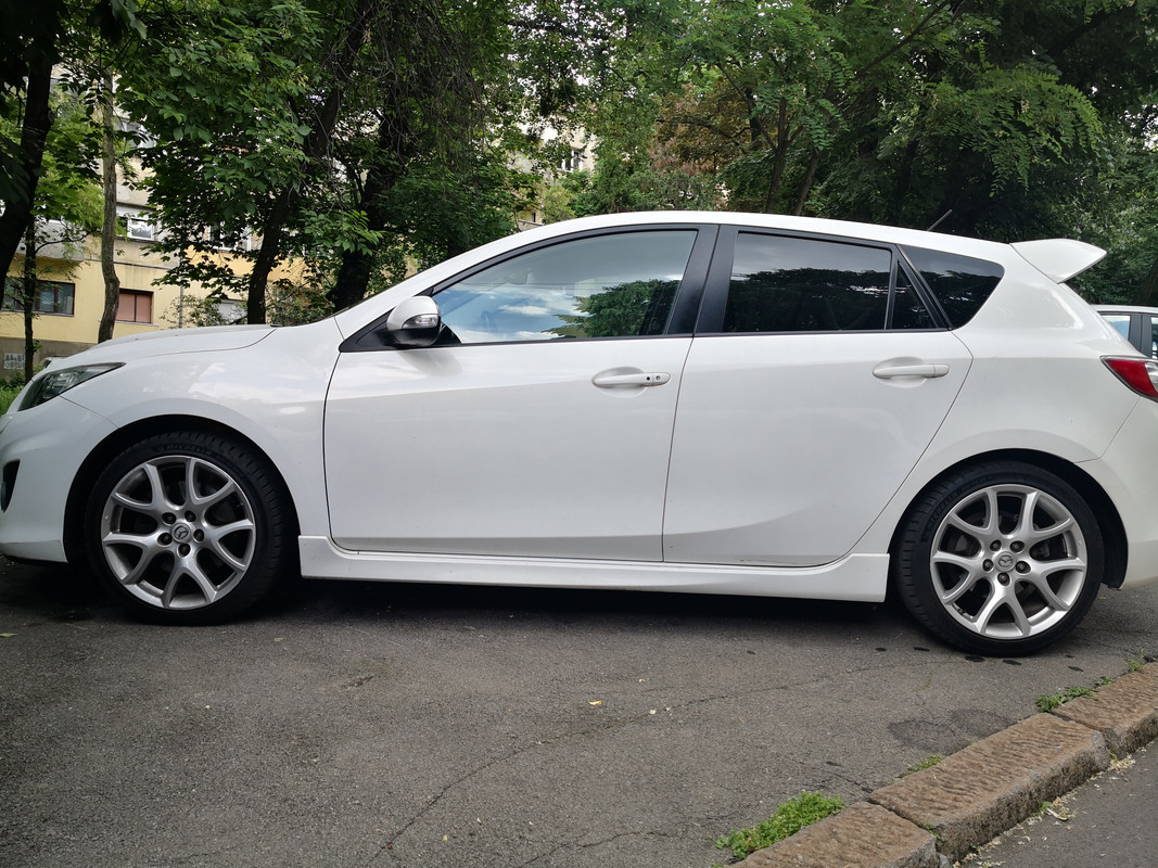

Juče smo probali da namontiramo Bilstein B6 napred, ali smo naleteli na par manjih problema.
Originali koji su na autu su realno mrtvi kompletno.
Skoro pa nikakav rebound.
Problem je što ni originalne šoljice, a ni Lamforder koji su imali u radnji ne mogu da se namontiraju sa B6-cama.
Jednostavno je premala rupa. Poučen iskustvima sa ST-om, nisam hteo da se buše rupe i to sve budži, već su vraćeni fabrički amorti, dok ne nabavim odgovarajuće Bilstein šolje.
Gumeni odbojnici su se raspali na obe fabričke šolje.

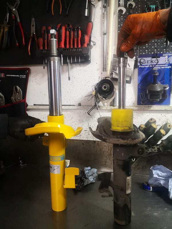

Uzeo sam da tražim odbojnike za B6, ali se na kraju ispostavilo da su odbojnici već ugrađeni u sam amortizer.
Ono što mi još uvek predstavlja problem su dust covers za amorte, pošto fabrički ne mogu da se namontiraju, a ne pronalazim odgovarajuće za B6 (da su specifični za ove moje). Na kraju ću da uzmem neke približne i da njih stavimo.
Stay tuned za No2 pokušaj montaže B6 amorta na mazdu.

Izgleda da dust covers dolaze uz bilstein šolje (takozvani B1 kit), samo to nije naznačeno skoro ni na jednom sajtu na kom sam ih gledao.
Poručene juče, nadam se da stižu na vreme pre nego zapalim na more krajem meseca.
If the shock absorber is delivered without protective tubes, the standard protective tubes (BILSTEIN B1) will fit.
Svi tako debeli Bilstein amortizeri su u stvari okrenuti kontra u odnosu na obične i to debelo što vidiš je faktički telo a ne osovina, osovina je dole u kućištu i na nju je navučen odbojnik. U stvari on ima duplo telo, pošto se taj amortizer rastura, sam insert se pravi fizički isti za sva kola a telo je prilagodjeno za auto po potrebi.

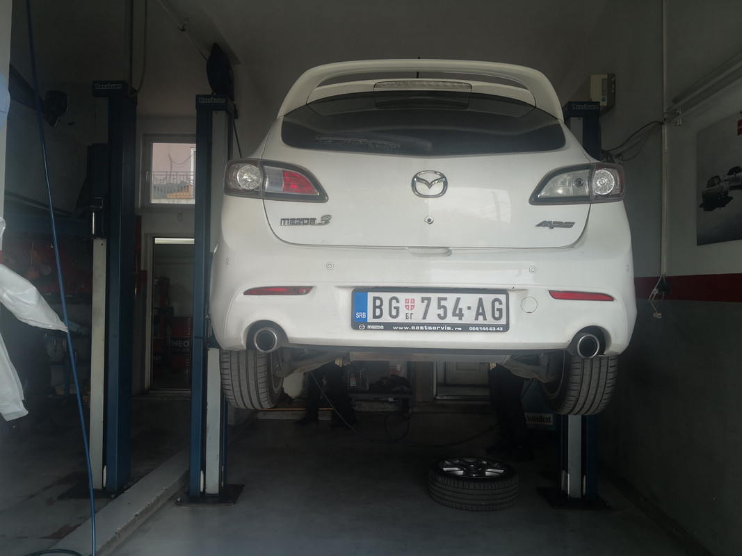

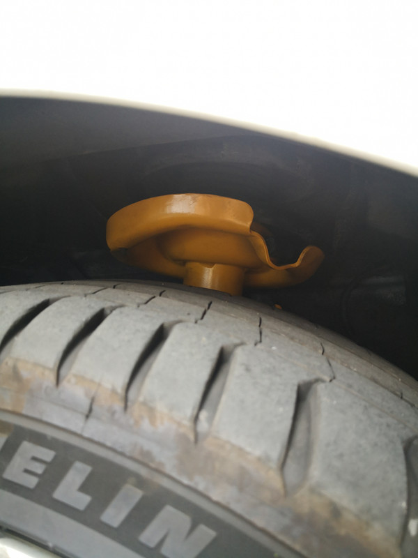

Namontirani B6 prednji danas, napokon.
Nebo i zemlja. Ostavljene fabričke opruge.
Auto je udobniji nego što je bio i kada sam ga vozio sa zdravim fabričkim amortima.
Ležeći, neravnine, ležanje na putu i feedback na volanu ne mogu da se porede sada i pre.
Prezadovoljan. Udoban baš koliko treba, a opet jako, jako malo naginjanja u krivinama.

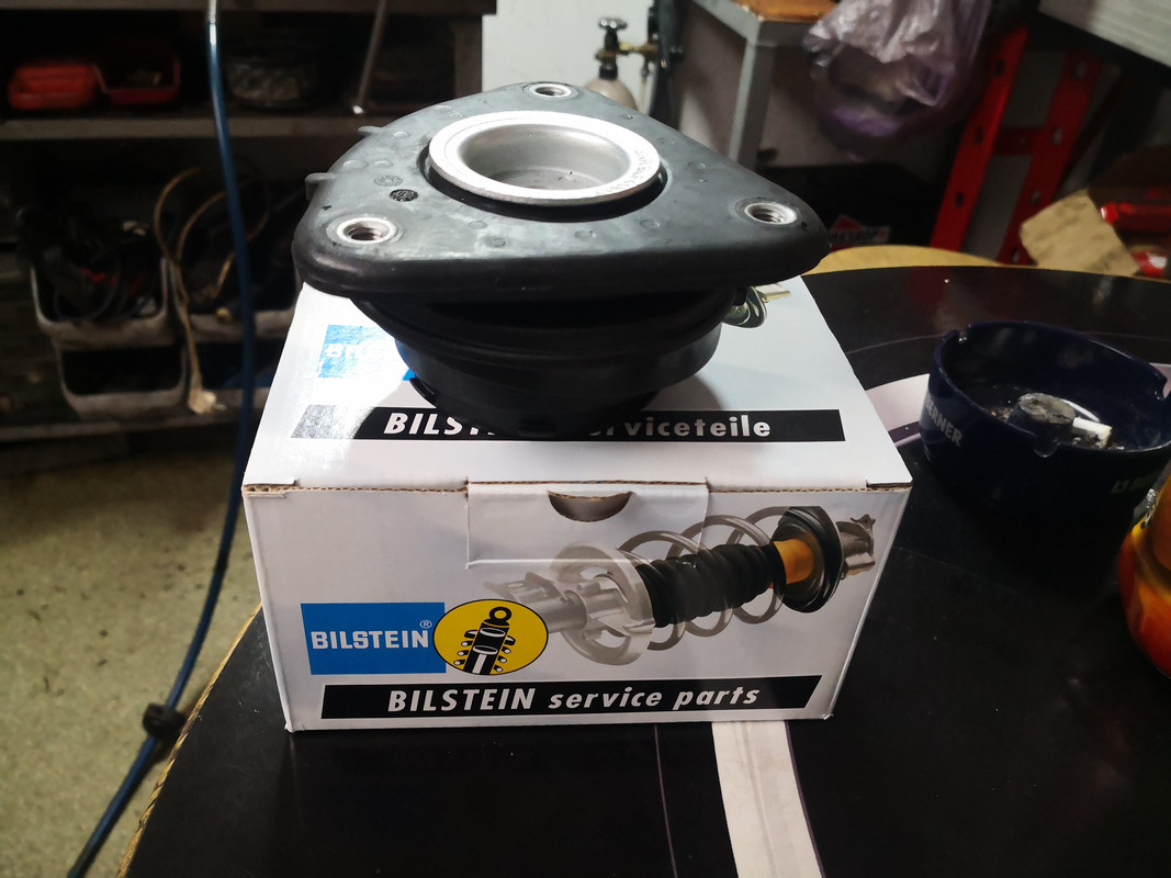

Ubačene Bilstein šoljice. Par izašao oko 6k din.
Samo šoljice u kompletu dolaze. Plastični štitnici pasuju od originala.
Prebacili smo i gumu na koju naležu opruge.
Sve napakovano kako treba.
Malo da se žuti ispod lukova.
Kada je skinuta sa dizalice, izgledala je kao mali SUV, pošto je bila najmanje 5cm viša napred nego nazad.
Posle kratke vožnje legli su koliko treba, ali definitivno ću nabavljati i zadnje ASAP.
:beer:
Topla preporuka za B6.
B8 koje sam vozio na ST-u su ZNAČAJNO tvrđi, a još u kombinaciji sa H&R oprugama.....
