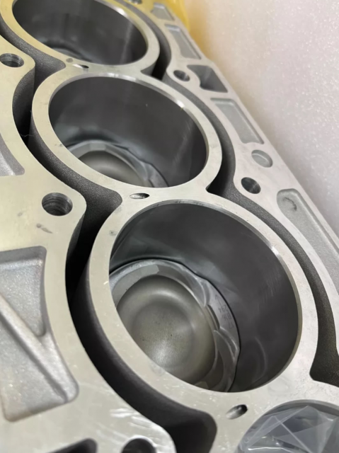

Ovo lici na sve samo ne na pukotinu. Rekao bih da je tako fabrika napravila iz samo njima znanog razloga.

Napravili fabrički da antifriz lakše probija do cilindara. Treba biti "inžinjer" da na turbo motoru sa otvorenim blokom zasečeš ionako slabo mesto. Što se tiče hlađenja i protoka antifriza između cilindara ovaj zasečeni deo je totalna glupost, dovoljna je jedna rupica kako su i uradili na novijim modelima.

Ova zarezana linija gore pravi probleme, jer je površina na koju naleže dihtung mala i kompromitovana i nema veze sa održavanjem motora. Možeš da menjaš ulje, filtere, antifriz na svakih 100km i biće iski k.
Kod novog dizajna ova rupica je probušena pod uglom i ne utiče na površinu na koju naleže dihtung, mnogo više materijala za trpljenje pritisaka i temperature.

Raco,postoje 2 tipa tih motora,prvi blok sa tom linijom sto kazes je blok od 1.6 ecoboost motora.
na drugoj slici je blok od drugog motora,od 1.5 ecoboost. i da, ta razlika između 1.6 i 1.5 EcoBoost motora u konstrukciji bloka je stvarna i tehnički opravdana. 1.6 Ovaj motor ima "open-deck" dizajn — blok cilindra je konstruisan tako da između cilindara ima vidljivih procepa/kanala.
Kod ovog novijeg motora Ford koristi "closed-deck" ili "semi-closed deck" dizajn.
Umesto procepa, između cilindara postoji samo mala rupa (kanal za hlađenje) – u funkciji rashladne tečnosti.
Ovaj blok je kompaktniji i termički stabilniji – manje šanse za deformaciju glave, što je bila jedna od slabosti 1.6.
Normalno je da postoji uski kanal ili „presek“ između cilindara, pogotovo kod otvorenih ili poluotvorenih deck dizajna (open-deck).
ali moj ima 252.000km na satu sto je dobro,jer je to znavi da sam imao srece sa serijom
(neke serije nisu imale problema s blokom),ford je ste povukao skoro 400k vozila 2017 zbog rizika od pozara,zbog loseg hladjenja
