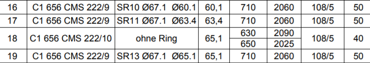

Imam OEM Ford felne na kojima su mi zimske gume i tu nemam prstenove, a ove sto su no name imaju ovu oznaku na njima
KBA 44978
TS 8987 6.5Jx16 H2
CMS 222/9
ET 50
Ovako izgleda
Da li mi neko moze reci koja je rupa od te felne (ja ne mogu da izmerim jer subler ne moze da udje :D)?
I na kraju koje debljine mi trebaju prstenovi (ovi sto imam su 2mm, ostalo nisam merio, tipa precnik)?

Ako imas tri prstena koji pasu.. izmeris prsten i gotovo. Majstore, napravite mi ovakav.
Nema nikakve potrebe da meris felnu.

67.1 na 63.4
Pod uslovom da ništa nije rađeno sa centralnom rupom.

@Markedjani provericu, koliko znam nista nije radjeno na felni sa centralnom rupom, deluje sve original.
Hvala mnogo! Javljam sta sam uradio,

Pa izmeri spoljasnji precnik prstena koji vec imas.
To je isto ko da meris rupu, ako prsten pase u nju.

@Markedjani u pravu si, prstenovi su 67.1mm na 63.4mm. Poruceno danas 4 komada, pa da sutra mogu napokon da namontiram letnje gume. Pun mi kofer zimskih :)
