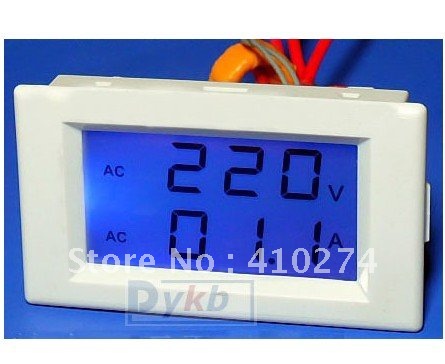

e ovako, ja i drugar jurimo delove za punjac akumulatora. Gledao sam da kupim gotov punjac ali svaki koj sam pogledao nesto mi se ne svidi na njemu. Eto tako smo odlucili da sami napravimo punjac. E sad, treba mi pomoc, treba nam ekran 1 ili 2 kom koji ce da mere amperazu i voltazu. Gde da nadjem DC Volt i Amper (0-30v, 0-20A) ???
trazio sam na ebay, uglavnom nadjem za AC.
edit : zaboravio sam da stavim sliku. nesto ovakvo mi treba

Na primer... Limundo, Kupindo, KupujemProdajem... Traži "ampermetar" i "voltmetar", naći ćeš ono što ti treba. Ne garantujem da će ti se svideti cena.
Na primer... prodavnice elektronskih komponenti. Kelco (Radio klub), Mikroprinc itd. po Beogradu; M&G Niš; ima ih još XY po Srbiji.
Na primer... možda je lakše uzeti gotovu stvar koja je najbliža onome što hoćeš, i prepraviti / doraditi je, nego raditi od nule.

hvala na odgovoru, potrezicu. problem je sto nadjem svud ali nikako 2 ista da nadjem ili jedan sa oba (v i a) ... el ima neko da je pravio punjac ?

a sto mora biti lep,ako obavlja funkciju?Pa neces ga gledati dok puni lol

Ja sam pravio sebi punjac i kad hocu da gledam kojom strujom puni prikacim unimer i merim... Struja prolazi i kad je unimer ugasen i nisam primetio nikakve nuspojave na njemu. Meni nije bilo potrebno da bude lep i zato sam ga sklepao na brzinu i radi posao i sigurno nije najbolji.

Snađi se. Napravi sam displej... Uzmeš lepo sedmosegmentne LED ili LCD module pa ih kombinuješ. Ili, ako baš želiš da izgleda kewl, neki ekran sa 2x16 karaktera.
(kad kažem "napravi sam" mislim iskoristi elektronske komponente koje su dostupne)

nesto sam se razmisljao, da se manje cimam oko toga a i da ne komplikujem i izvoljevam, stavicu analogne merace, ali cu da im stavim osvetljenje. E sad, pretrazio sam sve sajtove na koje sam naleteo... da li neko zna gde da nadjem trafo 220 - 16V 5-10A
